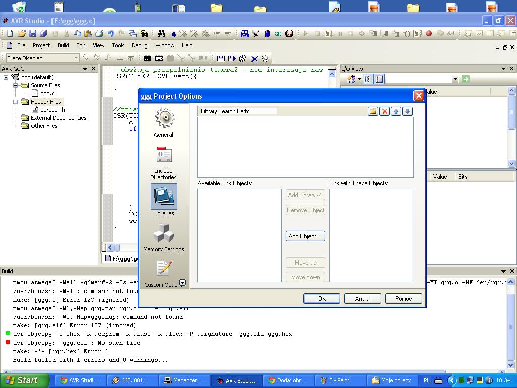

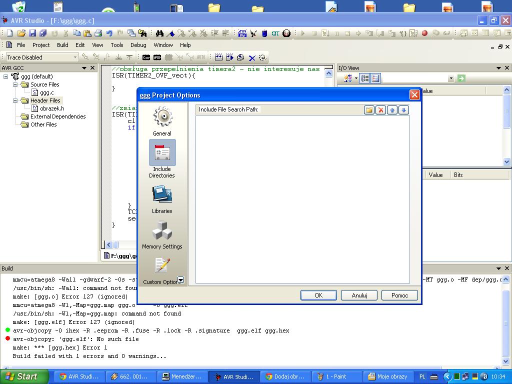

    Projekt tworze przy wykorzystaniu platformy Avr symulator wybieram z 2 okienka atmega8 i klikam finish, wklejam program w c i pilk h, naciskam klawisz F7 i mi błąd wyskakuje. To są ustawienia programu, może w nich jest coś nie tak:

    Na ostatnim obrazku wpisz ścieżkę do WinAVR.
    np:
    C\WinAVR-20100110\bin\avr-gcc.exe
    C\WinAVR-20100110\utils\bin\make.exe
    Czy gdzie tam masz WinAVR zainstalowane.
    Mo chyba że nie masz WinAVR.

    Mam WinAvr i podałem w programie gdzie on się znajduje. Teraz mi wyskoczył następujący błąd: Build started 3.3.2012 at 11:39:33
    make: Makefile: No such file or directory
    make: *** No rule to make target `Makefile'. Stop.
    Build failed with 2 errors and 0 warnings...
    Może być to wina WinAvr? Może zainstalować go od nowa?

    Winavr mam zainstalowany tak jak kolega "janbernat" w C:\WinAVR-20100110 a avrstudio w C:\Program Files\Atmel\AVR Tools\AvrStudio4

    Z jakiej wersji AS4 korzystasz? 4.18 z servicepackami czy 4.19? Najlepiej pobierz najnowszą (4.19 beta), odinstaluj WinAVR i AVR Studio i zainstaluj wszystko od nowa (WinAVR a potem AVR Studio). Następnie stwórz projekt i spróbuj go skompilować.
    Aha, nie masz w systemie innych kompilatorów, np. tych na PC? Bo to też trochę wygląda tak, jakbyś korzystał z innego programu make.
    #20 10627479

    pawel26021995 napisał:
    na komputerze mam tez program Bloodshed Dev-C++. AS4 mam wersje 4.19.0.730
    a i mam też BasCom avr
    To wpisz prawidłową ścieżkę do avr-gcc i make z pakietu WinAVR. Bo wygląda to tak jakby korzystał z make należącego do innego pakietu.
