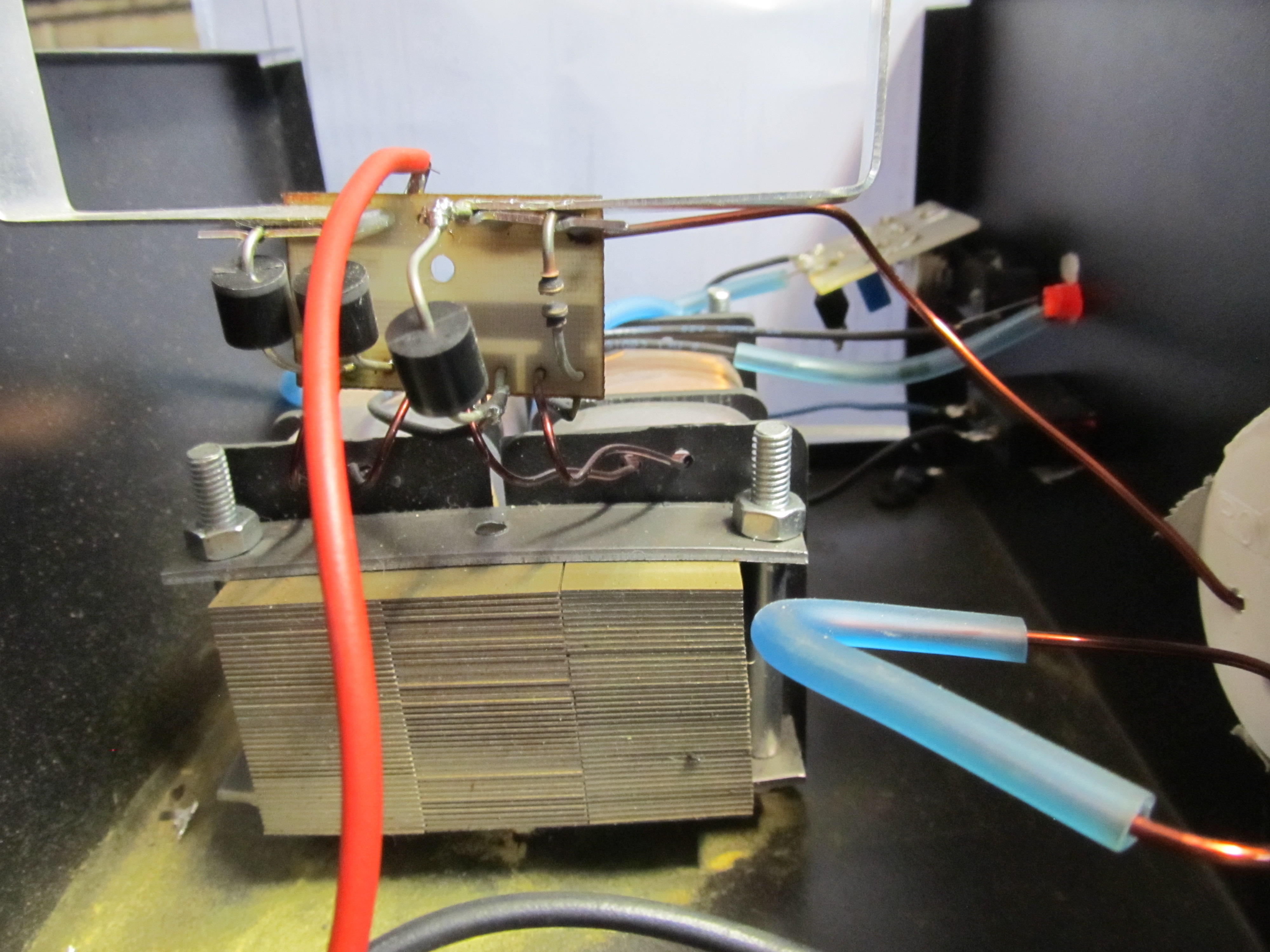

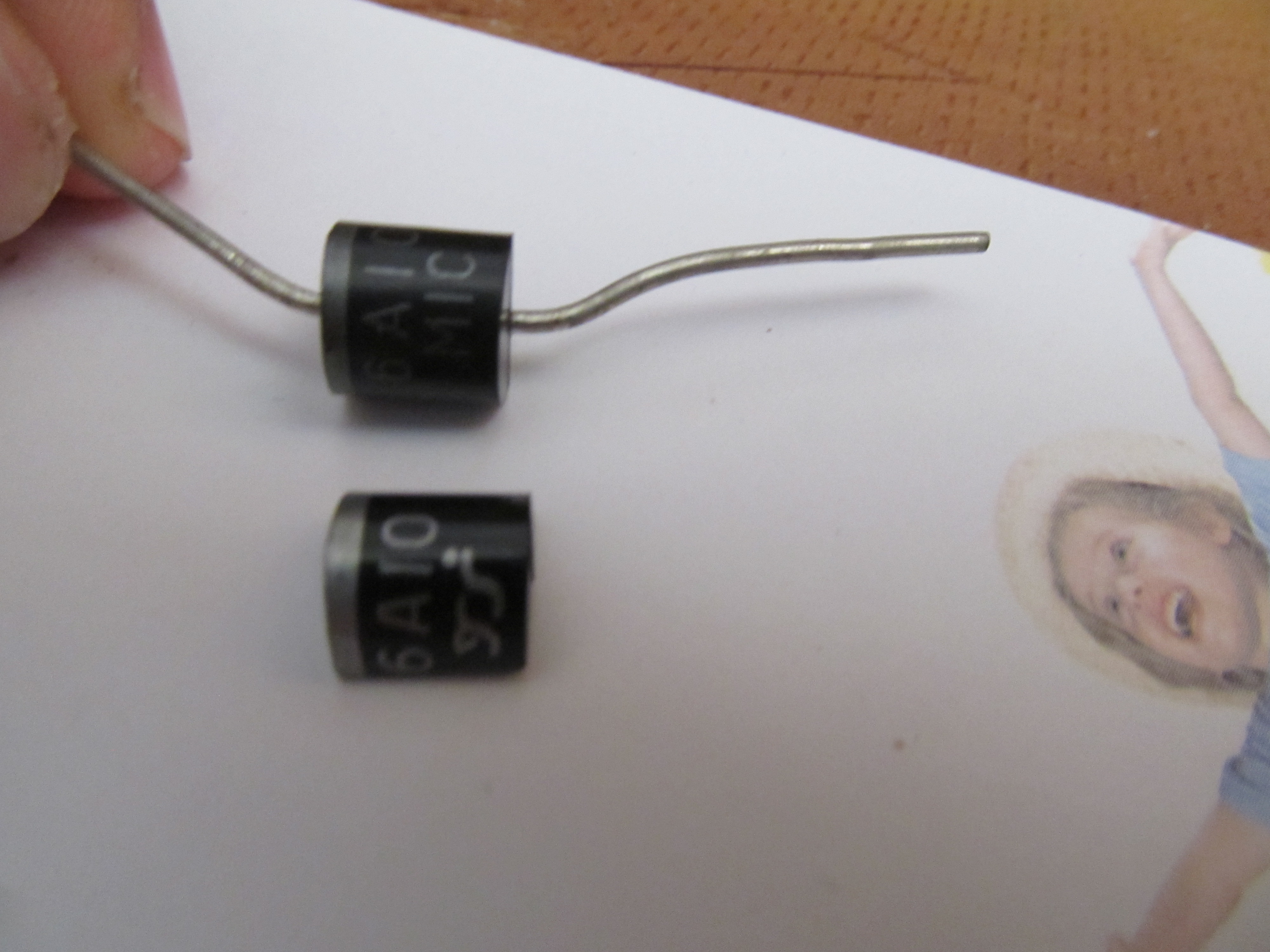

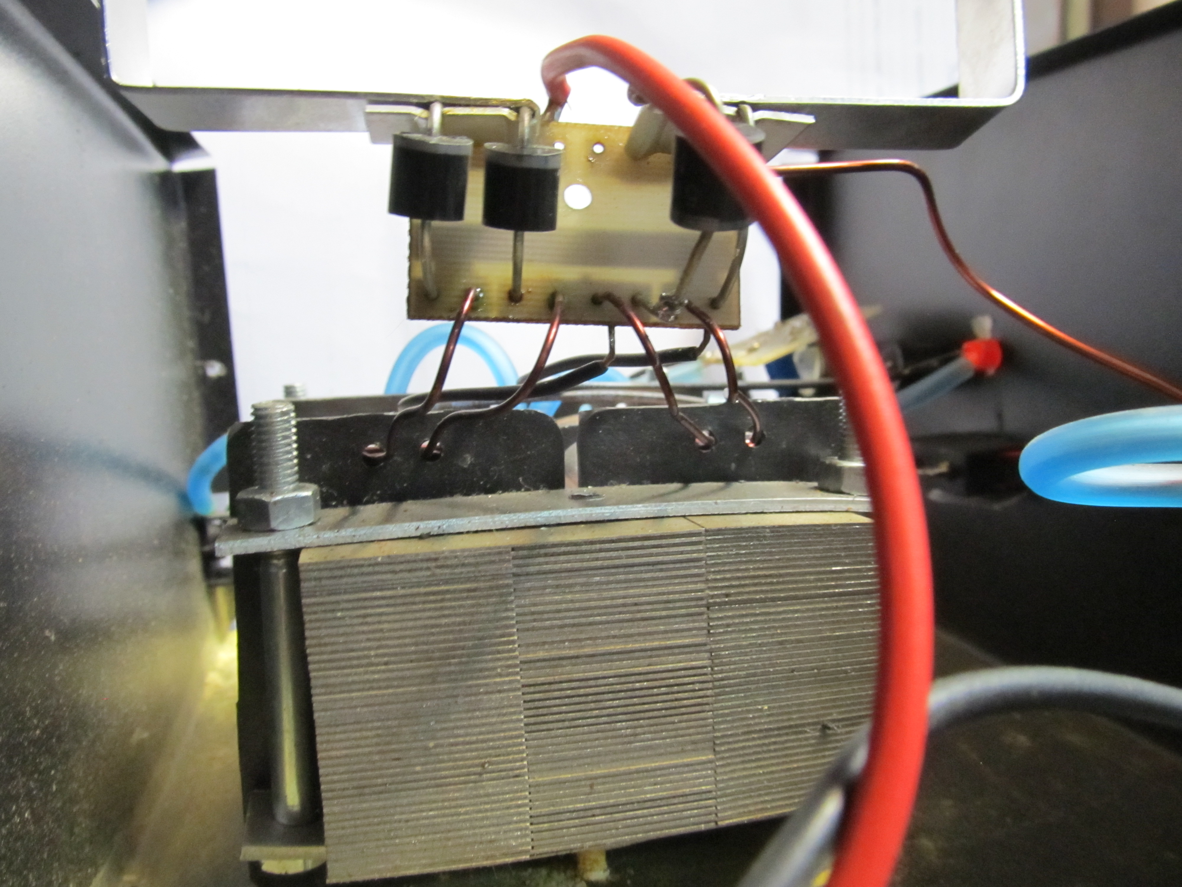

    Witam!
    Mam problem z prostownikiem 12V, przestał ładować choć przy krótko trwałym zwieraniu zacisków "+" i "-" iskrzy jednakże nie ładuje tak jak powinien. Zdemontowałem obudowę i okazało się że jedna z diod pękła na dwie połówki. Więc pojechałem do sklepu kupiłem kilka diod o tych samych parametrach (tak przynajmniej twierdził sprzedawca), przylutowałem nową diodę i okazało się że się grzeje i strzela! Pomyślałem że źle zamontowałem ową diodę, więc przylutowałem koleją odwrotnie ale też pękła, co może być nie tak? Może sprzedawca sprzedał mi nieodpowiednie diody?
    Na foto jest stara uszkodzona i nowa dioda.

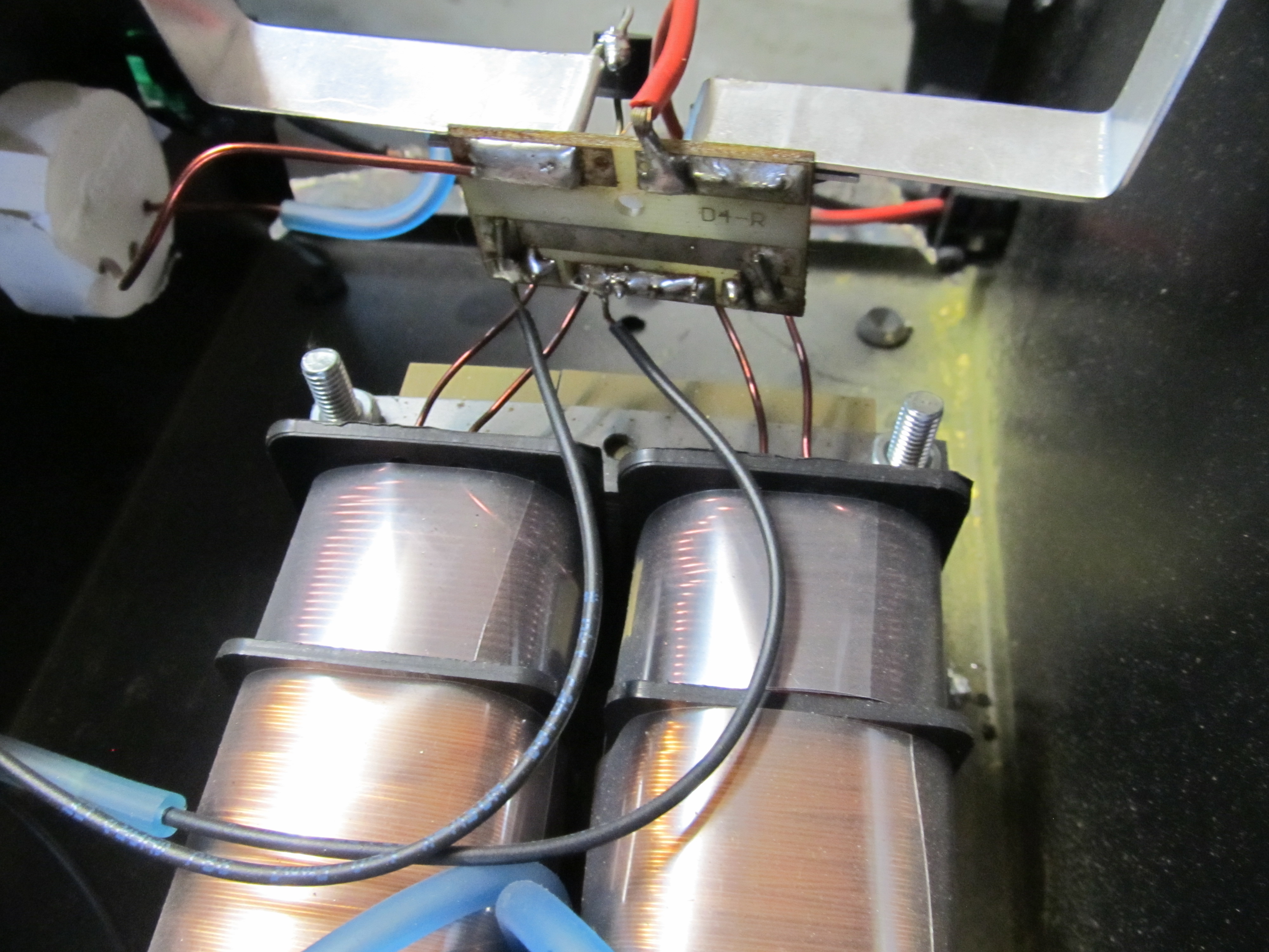

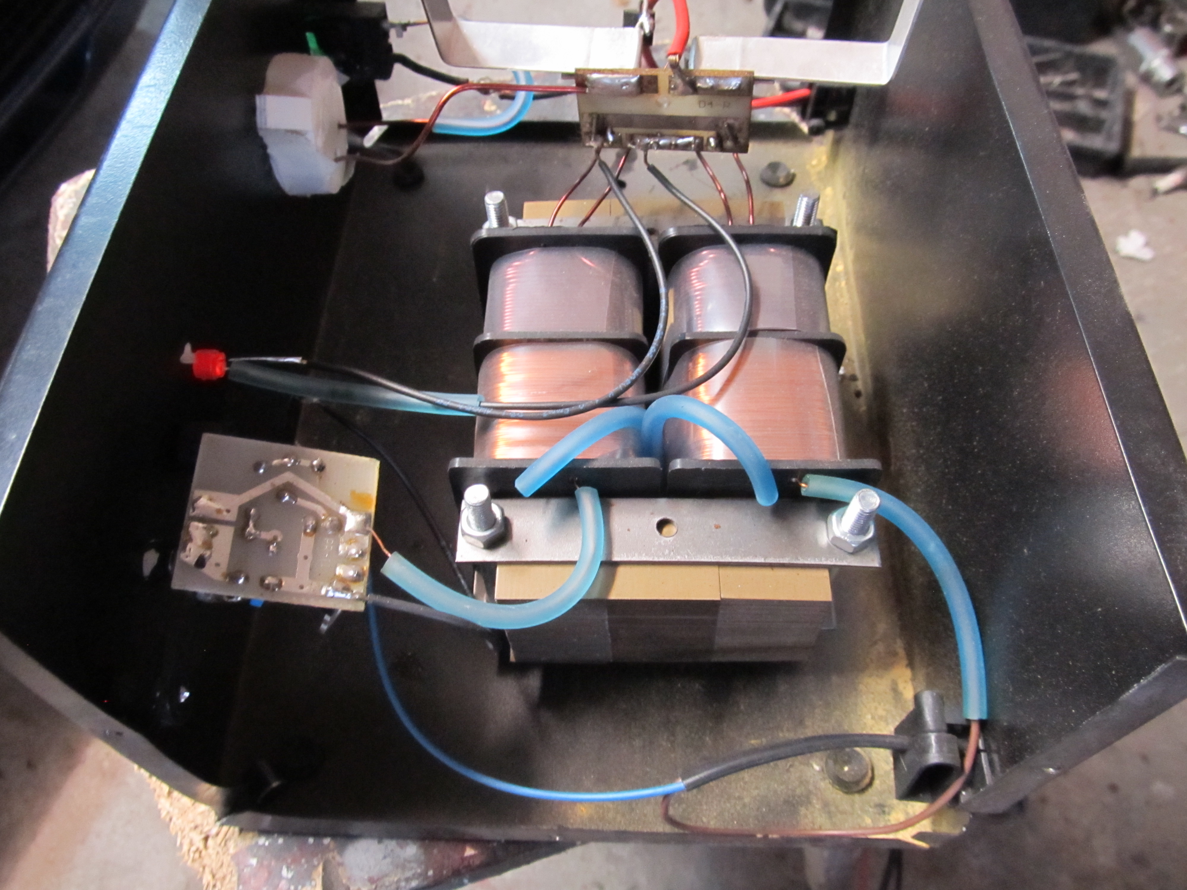

    Sprawdź też drugą diodę, czy nie jest uszkodzona (prostownik powinien mieć 4, chociaż są też i z dwoma). Chociaż mi tu wygląda na to, że gdzieś jest zwarcie w przewodach wyjściowych.
    SPRAWNOŚCI PROSTOWNIKA N_I_E W_O_L_N_O SPRAWDZAĆ PRZEZ ZWIERANIE ZACISKÓW.
    Daj zdjęcia wnętrza prostownika, wszystkich diod (chcę zobaczyć jak są połączone i ile ich jest) a postaram się pomóc.
    Te diody nie są za dobre, zapewne są zamontowane bez radiatora.
    Polecam ich wymianę na porządne diody wraz z radiatorami, bądź scalony mostek (KBPC5010- koszt około 10zł) osadzony na radiatorze (np od procesora z komputera).
    Pozdrawiam!

    Mam ten sam prostownik tylko na Toroidzie (jest to bodajże Romstan BP12/15.
    Mam taką płytkę mostka z niego, jest to wielki niewypał, przy obciążeniu 2A te diody nieziemsko się grzeją. Mój, gdy go dostałem był uszkodzony dokładnie tak samo, rozsadzona jedna dioda. Zmieniłem dwie (tą uszkodzoną, a następnie sąsiadującą z nią) i zaczął ładować prawidłowo.
    Dioda o ile dobrze pamiętam, powinna mieć przejście tylko w jedną stronę, gdy ma w obie- jest uszkodzona.
    Zmień to lepiej na zintegrowany mostek typu KBPC, możesz go po prostu przykręcić do obudowy (tak jak to było fabrycznie w tych prostownikach, gdy miały mostek zintegrowany.
    Chyba, że chcesz ożywić ten mostek, to pomogę.
    Sprawdź pozostałe 3 diody, czy są sprawne. Obstawiam, że jeszcze jedna będzie uszkodzona, przez co prostownik ładuje obecnie jednopołówkowo,

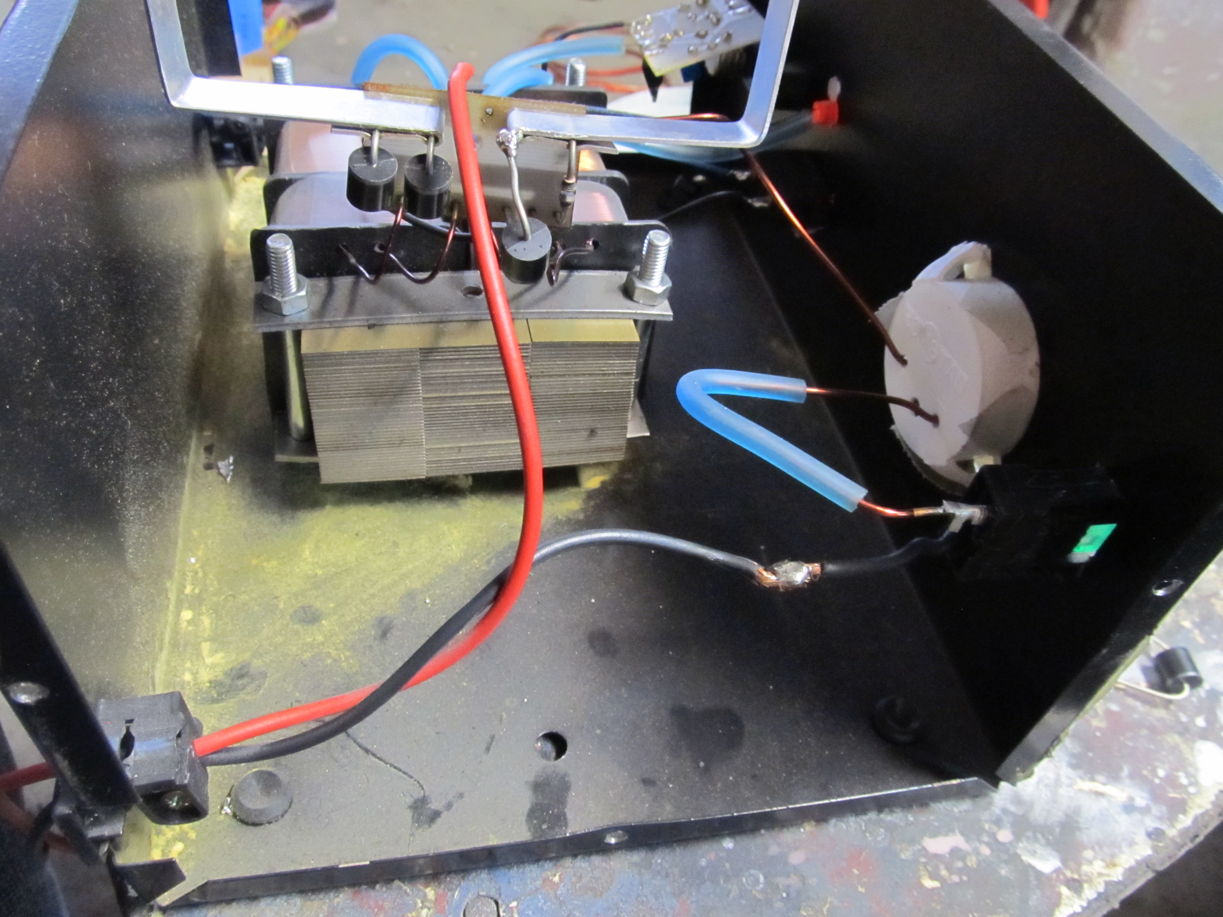

    Kup sobie za niecałe 5 zł mostek prostowniczy z serii KPBCxxxx, w metalowej obudowie, przykręć do niego kawałek blaszki aluminiowej, będziesz miał spokój na zawsze. A te diody z obrazka, należało wymienić w komplecie - wlutowałeś jedną dobrą, przy zwartej reszcie, stąd znowu ją rozsadziło.

    Wszystkie raczej nie są zwarte, gdyż iskrzy na zaciskach.

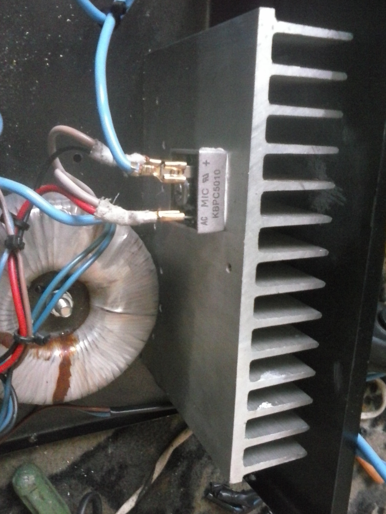

    Można posprawdzać pozostałe, i wymienić uszkodzone. Będzie działać- lecz przy dużym akumulatorze(powyżej 60Ah, ten prostownik w teorii potrafi naładować nawet akumulator 150Ah), bądź zwarciu zacisków diody polecą od razu, są bardzo delikatne. Poza tym prostownik może dać nawet 15A (w teorii) a te diody, wytrzymują maks 6A.
    Na upartego można mostek KBPC przykręcić po prostu- do obudowy. Tak jak to było w oryginale w tego typu prostowniku:
    Dioda 6A10 w prostowniku 12V - Dlaczego nowa dioda pęka i się grzeje?
    Do ładowania prądem 5-6A spokojnie takie chłodzenie wystarczy. Do większych proponuję zastosowanie radiatora, tak jak ja to zrobiłem:
    (Nie musi być aż tak duży, lecz ja niekiedy wykorzystuję prawie maks możliwości prostownika, i takie chłodzenie jest dla mnie wręcz ,,na styk") gdyż służy on nie tylko do ładowania akumulatorów, lecz jako zasilacz warsztatowy (po dołożeniu elektrolitu na wyjściu).

    "robokop" tak też zrobiłem że wymieniłem tylko tą co się rozpadała a nie sprawdziłem reszty, teraz sprawdziłem miernikiem i jedna jest uszkodzona. Obecnie mam dwie diody więc je dzisiaj przylutuję a w poniedziałek kupię mostek i zrobię to jak mi radzicie.
    Panowie! zamontowałem dwie nowe diody i ładuje jak diabli!!!! Dzięki za pomoc!! w poniedziałek kupie mostek i zamontuje go. :). Jeszcze raz dzięki.
