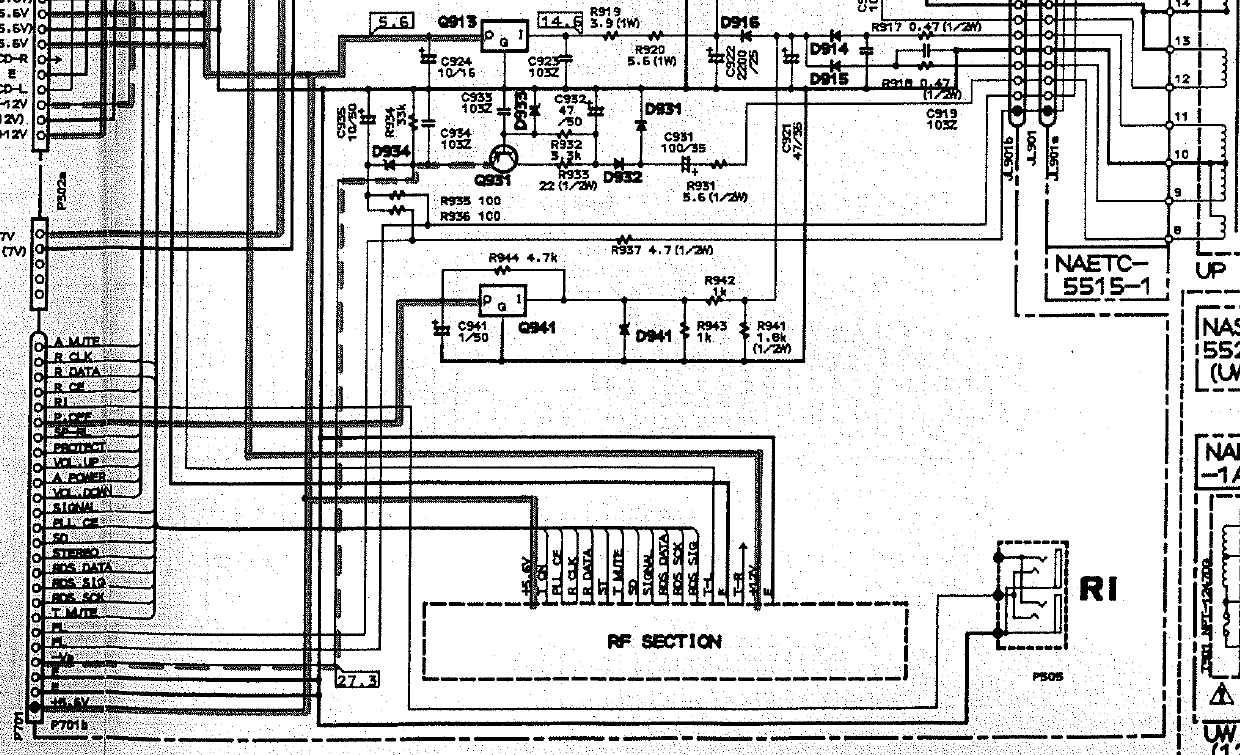

    Posiadam amplituner z CD Onkyo CR-70R, który z dnia na dzień przestał wybudzać się z trybu czuwania. Bez różnicy, czy traktuję go przyciskami na froncie czy pilotem. Pomierzyłem napięcia - podstawowe są w normie (+/- 0,2V) poza jednym, oznaczonym jako -Vp i biegnącym na nogę 71 scalaka Q701 (opisaną jako Vload - neg. pwr supply) na płycie panela czołowego. Serwisówka amplitunera twierdzi, że na tej nodze ma być 27,3V, u mnie ok -41V. Na schemacie ta gałąź zaznaczona jest pogrubioną linią przerywaną. Nie do końca rozumiem tej kwestii i zanim zacznę dokładnie sprawdzać te okolice proszę o poradę. Załączam fragment schematu zasilania, dalej linia ta biegnie wprost do scalaka na wspomnianą nogę -Vp. Inna sprawa, że pomierzona wartość jest całkiem spora i zastanawiam się, czy procek takie coś przeżył, czy po prostu jest blokowany i nie wychodzi ze stby.

    Zasilacz oparty o tranzystor Q931 jest zasilaczem napięcia ujemnego, nie jest więc możliwe aby było na nim 27,3V napięcia dodatniego.

    Napięcie z Q931 (-Vp) to oczywiście napięcie katodowe tuby VFD , wynosi zwykle około -28V . Bez niego sprzęty działają tylko nie wyświetlają ;)
    Jeśli u Ciebie przekracza tak wiele to czym prędzej usuń przyczynę .

    W wolnej chwili wymieniłem Q931 (2SA1015) i profilaktycznie elektrolity w jego okolicy oraz poprawiłem luty. Napięcie -Vp wróciło do poprawnej wartości -27.3V. Na chwilę obecną wszystkie napięcia poprawne. Ale sprzęt dalej nie wychodzi ze stby. Cała sekcja zasilania sprawdzona jeszcze raz, otoczenie procesora na frontowej pcb również. Brakuje mi już pomysłów. Obawiam się, że blisko dwukrotnie zawyżone napięcie na nodze -Vp mogło ubić procesor. Da się to jakoś sprawdzić, poza tym co widzę (czyli brak reakcji)? Co jeszcze w tym zakresie da się sprawdzić?

    Udało mi się zdobyć cały przedni panel z procesorem. Po podstawieniu panela, amplituner normalnie wstał i funkcjonuje prawidłowo. Wszystko wskazuje na uszkodzenie procesora, będące wynikiem uszkodzenia zasilacza na 2SA1015. Dziękuję wszystkim za wsparcie i pozdrawiam.
