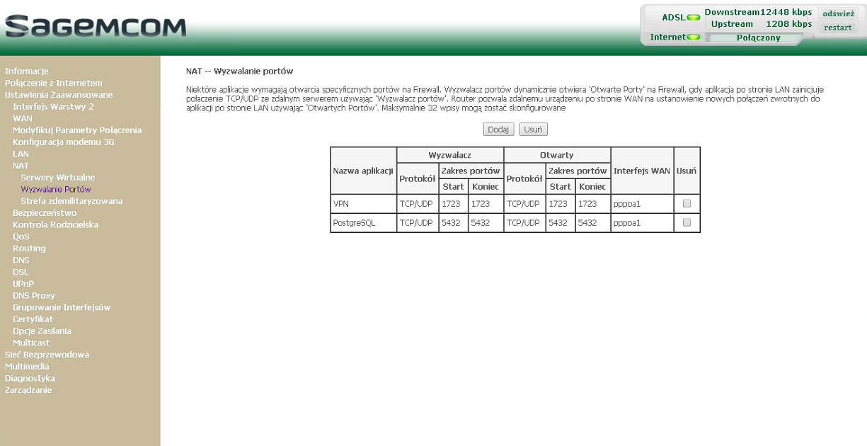

    Nie mam kompletnie doświadczenia z sieciami LAN, mam nadzieje pomożecie. Zacznę od tego że w końcu udało mi się uruchomić VPN z DSL Orange pomiędzy dwoma PC z Win7, tzn po połączeniu mam zalogowany na serwerze 1 klient, ping do serwera nie zgłasza żadnych błędów i komunikacja działa ok. Pierwszy problem to brak na kliencie komputerów w sieci LAN a co za tym idzie udostępniania plików/drukarek itp, czy da się to jakoś włączyć? niby na oby kompach udostępnianie mam włączone. Drugi problem to błąd z podłączeniem się do bazy danych PosgreSQL na serwerze, przy próbie połączenia wyskakuje mi błąd portu 5432. Po oby stronach mam zrobione przekierowanie na 5432 jednak widocznie to za mało...co mogę jeszcze zrobić? Jak sprawdzić czy port jest otwarty? Dodam jeszcze, że wcześniej przez Hamachi czy TeamViewer wszystko działało ok, tyle że bardzo wolno :)

    DSL 10000 z Orange, stałe ip do serwera po którym właśnie próbuję się połączyć przez VPN z Win7.
    Wyłączyłem firewall, nic to nie dało. Póki co dotarłem do tego że na serwerze port 5432 jest otwarty natomiast coś cały czas go blokuje na kliencie. Przekierowania na kliencie wyglądają tak:
    Jak włączyć udostępnianie plików i połączyć PostgreSQL przez VPN na Win7?
    dodam jeszcze że adres serwera w lanie to 192.168.2.121/255.255.255.0
    klient 192.168.1.2/255.255.255.0

    Schematu sieci nie mam ale to nieduża siec - serwer POsgreSQL stoi za routerem CellPipe 7130 z DSL Orange, adres serwera w LAN 192.168.2.121/255.255.255.0. Klient stoi za Sagemem tez z Orange (Neostrada) adres klienta 192.168.1.2/255.255.255.0. Zewnętrznego IP wolałbym nie podawać bez zgody admina (nota bene grzebać przy sieci pozwolił, już się domyślam dlaczego). Klient to pojedynczy komp w domu z którego chce się łączyć z pracą (znienne ip)

    Aktywne trasy:
    Miejsce docelowe w sieci Maska sieci Brama Interfejs Metryka
    0.0.0.0 0.0.0.0 192.168.2.1 192.168.2.121 20
    7.207.154.122 255.255.255.255 On-link 7.207.154.122 291
    127.0.0.0 255.0.0.0 On-link 127.0.0.1 306
    127.0.0.1 255.255.255.255 On-link 127.0.0.1 306
    127.255.255.255 255.255.255.255 On-link 127.0.0.1 306
    192.168.2.0 255.255.255.0 On-link 192.168.2.121 276
    192.168.2.121 255.255.255.255 On-link 192.168.2.121 276
    192.168.2.121 255.255.255.255 192.168.2.121 7.207.154.122 36
    192.168.2.255 255.255.255.255 On-link 192.168.2.121 276
    224.0.0.0 240.0.0.0 On-link 127.0.0.1 306
    224.0.0.0 240.0.0.0 On-link 192.168.2.121 276
    224.0.0.0 240.0.0.0 On-link 7.207.154.122 291
    255.255.255.255 255.255.255.255 On-link 127.0.0.1 306
    255.255.255.255 255.255.255.255 On-link 192.168.2.121 276
    255.255.255.255 255.255.255.255 On-link 7.207.154.122 291
    Trasy trwałe:
    Adres sieciowy Maska sieci Adres bramy Metryka
    0.0.0.0 0.0.0.0 25.0.0.1 Domyślne
    Tabela tras IPv6
    Aktywne trasy:
    Jeśli Metryka Miejsce docelowe w sieci Brama
    1 306 ::1/128 On-link
    12 58 2001::/32 On-link
    12 306 2001:0:5ef5:79fd:348e:1560:3f57:fd86/128
    On-link
    24 1050 2002::/16 On-link
    24 306 2002:7cf:9a7a::7cf:9a7a/128
    On-link
    11 276 fe80::/64 On-link
    12 306 fe80::/64 On-link
    12 306 fe80::348e:1560:3f57:fd86/128
    On-link
    11 276 fe80::c1b4:53f5:d9d4:b945/128
    On-link
    1 306 ff00::/8 On-link
    12 306 ff00::/8 On-link
    11 276 ff00::/8 On-link
    Trasy trwałe:
    0 4294967295 2620:9b::/96 On-link
    0 9000 ::/0 2620:9b::1900:1
    C:\>tracert -d 192.168.1.2
    Śledzenie trasy do 192.168.1.2 z maksymalną liczbą 30 przeskoków.
    1 * * * Upłynął limit czasu żądania.
    2 * * * Upłynął limit czasu żądania.
    3 * * * Upłynął limit czasu żądania.
    4 * * * Upłynął limit czasu żądania.
    5 * * * Upłynął limit czasu żądania.
    6 * * * Upłynął limit czasu żądania.
    z serwera ping do klienta nie działał ale w ogóle nie widzę tego adresu w route print...czy to nie 7.207.154.122?
    Generalnie nie wiem czy to ogarnę...udało mi się kiedyś postawić OpenVPN, może to lepsze rozwiązanie?

    Wydaje mi się że coś jest poważnie skićkane. IP Servera 2.121 istnieje na kliencie. ? hmmm... Nie jestem pewny czy tam ma działać, podejrzewam że pakiety z klienta nie dochodzą do servera.
    Czy możesz potwierdzić że pakiety ping z klienta dochodzą do severa za pomocą przechwytu wireshark-iem.
    W konfiguracji klienta VPN wyłącz zdalną bramę domyślną, chyba gdzieś w zaawansowancych ustawieniach połączenia VPN.

    Narazie i tak musiałem odpuścić...przywrócić stare ustawienia i leci po programowym TeamViewer VPN, od poniedziałku mam urlop i nie chce sobie narobić kaszany przed urlopem.
    Zwykły ping leciał bez problemu z klienta a na serwerze faktycznie byl zalogowany 1 klient.
