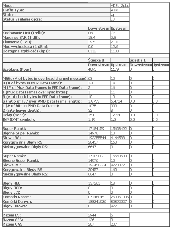

    Jestem nieszczęśliwym posiadaczem Neostrady od Orange. Zamówiłem około 3 miesięcy temu od nich internet z opcja do 10mb. Na początku wszystko było w porządku, modem synchronizował się na 10mb, tak jak było na umowie. Niestety po jakimś czasie zaczął się problem, modem synchronizował się na 8mb, potem spadło to jeszcze do 6mb. Zadzwoniłem do "techników" z Orange, którzy zresetowali porty, co nic nie pomogło dlatego też poprosiłem ich o przyjazd. Po kilku dniach oczekiwana zadzwoniłem jeszcze raz do Orange w celu sprawdzenia statusu mojego zgłoszenia, powiedziano mi, że nie ma potrzeby wzywania techników, że wszystko jest w porządku... Po kilku dniach zadzwoniłem jeszcze raz, technicy przyjechali, "naprawili" internet, potem zauważyłem, że podczas tej naprawy kabel od uziemienia został urwany... Po naprawie modem synchronizował się na 10mb, wyglądało na to, że wszystko działa jak należy, ale jednak nie... Po kilku dniach znowu się zaczęło - modem codziennie lub do 2 dni około godziny 12 w nocy rozłączał połączenie i synchronizował się na coraz niższej prędkości, jak zaczęło się od 10mb, to aktualnie synchronizuje sie na 4 mb, co nie jest nawet połową tej prędkości, którą powinienem mieć. Liczę na jakieś podpowiedzi, co mogę w tym temacie zrobić, aby mieć prędkość 8-10mb. Czy istniej możliwość zerwania z nimi umowy z racji tych spadków prędkości?
    Z góry dziękuję za wszelką pomoc. Pozdrawiam.
    Parametry lini:

    Widzisz SNR na up? Masz bardzo niski, coś się dzieje u Ciebie, albo masz gdzieś źle wpięty filtr, albo do niczego kable w domu. Zmień kable na YTKSY, a do modemu używaj też kabla skrętkowego nie "płaskiego" telefonicznego.

    WasylNS napisał:
    Widzisz SNR na up?
    Nie ma go na obrazku.
    WasylNS napisał:
    Masz bardzo niski
    Ma bardzo wysoki, mało kto ma tak duży (pokonuje nawet większość tych z 500 m od centrali). SNR jest zużywany do obkładania tonów bitami do tego stopnia by osiągnąć Target Margin (tu typowe 6 dB). A że stabilność na up jest duża to DLM nic nie uciął (nie to co na down gdzie uciął mocno na 4096).
    Doprowadzić linię do ideału. Przy takim tłumieniu takie prędkości są mało realne. Częste są na starcie umowy, a potem DLM tnie, bo stabilność nie jest wystarczająca.
    Nie, masz mieć synchronizację 1184 lub więcej i masz. Natomiast możesz reklamować rwanie synchronizacji (207 UAS to sporo zerwań, oraz szumy i trzaski w telefonie o ile masz). Dopiero po bardzo wielu brakach napraw możesz się skarżyć do UKE (i wtedy albo zerwą umowę z winy operatora za darmo albo wymienią 3 km kabla - łatwo zgadnąć co wybiorą).
    W jaki sposób mogę doprowadzić linie do ideału?
    Dodam, że długość kabla pomiędzy puszką a modem jest dosyć duża, bo ponad 10m. Może to być powodem niestabilności? Czy raczej jest to wina kabla, i czy jeśli kupiłbym dobry kabel na własną rękę to czy technicy z orange jeśli do nich zadzwonię wymienią mi ten kabel? (głównie chodzi mi o podpięcie do puszki)
