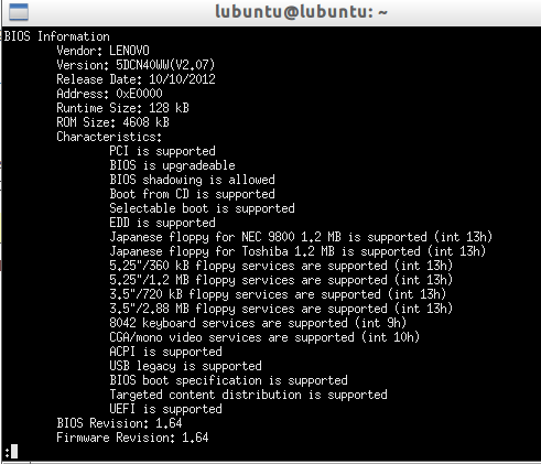

  • #4 13818256
    cantoniarz
    Posty: 21
    Podaj jeszcze wersję BIOSU.
  • #5 13818674
    1kipisz1
    Posty: 15
    Tutaj informacje o biosie:
    Windows nie wlacza sie, nie mozna zainstalowac nowego
