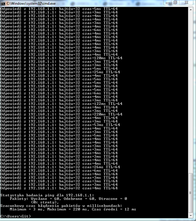

  • #5 13835417
    Gitfunfel007
    Posty: 5
    Trochę późno ale wklejam ping - tu muszę nadmienić, że czasem jest lepiej a czasem gorzej.
    Na infolinię dzwoniłem już tyle razy że poznają mnie już chyba po głosie. Na necie wyczytałem, że ten LB tak ma i nic się na to nie da poradzić ;/ - dlatego właśnie chciałbym żeby tplink pełnił funkcję modemu

    A jak wygląda
    ping 8.8.8.8
    w czasie jak jest kiepski internet ?
    Porównaje to z pingiem (drugie okno) do 192.168.1.1. Jak ping do 192.168.1.1 OK ale nawala ping do 8.8.8.8 to problem u dostawcy.
  • #7 13836257
    Gitfunfel007
    Posty: 5
    Porównałem pingi do 192.168.1.1 i 8.8.8.8 - lagi na oba adresy raczej się pokrywają.
