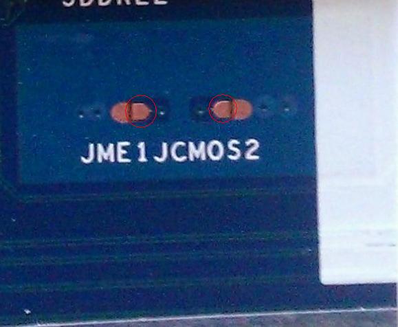

    coffee5800 napisał:
    wgrałem nowy bios (zmodyfikowany)
    coffee5800 napisał:
    Uszkodzilem bios, płytę główną?
    Zapewne.
    Programator + oryginalny wsad powinien rozwiązać Twój problem. (w mieście Łodzi skąd "kot" pochodzi niestety nikogo nie znam)

    Wyjmowałeś w ogóle tą baterię (okrągłą) z zał. nr2 podtrzymującą CMOS?
    Wg. mnie nie udało ci się zrobić prawidłowego resetu CMOS, za pomocą pinów z załącznika nr.1 bo... ich tam nie ma (przynajmniej ja nie widzę).
    Tam są tylko jakieś 2 powierzchnie które wg. mnie ciężko zewrzeć jak należy śrubokrętem.
    Wykonaj reset CMOS przez wyjęcie tej okrągłej baterii, lub porządnie zewrzyj czymś te 2 punkty z zał. nr1. - np kabelkiem zgiętym w literę U (lub czymś podobnym).

    Sorry - jestem cienki w laptopach, okazuje się, że ta bateria jest przylutowana! :(
    Pozostaje ci próbować zwierać te 2 powierzchnie:
    Lenovo Y510P - Brak obrazu po undervoltingu i czyszczeniu CMOS, co robić?
    Ale nie śrubokrętem, jeśli już to dokładnie w tych miejscach które zaznaczyłem metalowymi nożyczkami lub pęsetą. Dosyć długo należy trzymać zwarte. Tyko ostrożnie, żeby nie zrobić dziury w płycie.
    Aha, rób to wszystko przy wyłączonym zasilaniu i wyjetej baterii głównej.
    2ga opcja ciągle pozostaje - blindflash.

    coffee5800 napisał:
    Tylko martwi mnie ta nazwa, JME1JCMOS2. Może to są dwa oddzielne komponenty, JME1 i JCMOS2. JCMOS2 to jakis jumper cmos, a JME1?
    Nazwa jest jak najbardziej właściwa, bo dotyczy CMOS. Nie ma co filozofować - jeśli są to jedyne 2 "piny" na płycie głównej z cmos w nazwie to na pewno chodzi o "piny" resetu cmos.
    Jeśli mi nie wierzysz poczytaj o resecie cmos na elektroda.pl:
    https://www.elektroda.pl/rtvforum/topic1204376.html
    za tutorioalem:
    Jeśli nasza płyta posiada 2 piny nie zwarte żadną zworką to zwieramy je na kilka/naście/dziesiąt sekund (im więcej, tym pewniej Wink). Jeśli nie mamy zworki możemy użyć np: śrubokręta.
    Tyle że łeb śrubokręta jest płaski, a w omawianym przypadku "powierzchnie do zwierania" są schowane w laminat. Trzeba użyć czegoś co da 100% styk - dlatego proponuję np. pęsetę.
    Poza tym napisałem, że operację wykonuje się przy odłączonym zasilaniu więc nie ma możliwości spalenia czegokolwiek.
    Jedyne napięcie na płycie jest w baterii, która jest przylutowana na stałe jak już stwierdziliśmy. Jest o tym mowa np. w artykule:
    http://www.fixya.com/support/t5059780-remove_bios_password_in_lenovo_3000_y510
    Jest w nim też mowa o nazwach jumperów.
    Przez zwarcie tych 2 powierzchni wykonujesz również zwarcie na baterii w ten sposób czyścisz dane z pamięci CMOS, w której znajdują się ustawienia BIOSu.
    Mam nadzieję, że rozwiałem Twoje wątpliwości.

    coffee5800 napisał:
    Ok, rozebrałem go dzisiaj jeszcze bardziej i dostałem się do drugiej strony plyty gdzie znalazłem napis JCMOS1, niestety reszte zakrywala karta i wiatrak.. Innej baterii niż ta fioletowa nie znalazłem. Ten napis JME1JCMOS2, po drugiej stronie karty te piny były tylko bardziej wystające, i nie miały tego laminatu. Połączyłem je pęsetą na kilkanaście sekund.
    W dobrą stronę zmierzasz kolego, ale kilkanaście sekund to może być za krótko!
    Powinieneś zdemontować tą kartę i wentylator o którym piszesz i dostać się do tych pinów.
    To są 2 piny, czy 3?

    Wg. mnie po prawidłowym resecie CMOS - pęsetą lub pinami powineneś móc wejść do bios.
    Blindflash może sie nie udać ze wzg. na to, że cpu jest aktulanie tak niedowoltowany:
    coffee5800 napisał:
    wgrałem nowy bios (zmodyfikowany), posprawdzałem nowe opcje i znalazłem opcję do undervolting (vcore voltage offset), ustawilem na -65 mV.
    , że nie pracuje prawidłowo.

    Według mnie to uszkodziłeś płytę zwierając JME1 i JCMOS2, przecież widać że każde z nich ma po dwa oddzielne "punkty do zwierania"

    W końcu reset CMOS "zaskoczył "? :D
