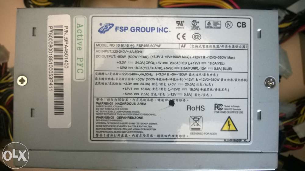

    speedy9 napisał:
    Wymień zasilacz. Na 99% powoduje on wszystkie wymienione problemy.To jeden z najgorszych szrotów.
    Na Allegro są FSP 455-60PAF w dobrej cenie (40zł).
    Cena dobra, ale sprawdzę, jaką ma obciążalność na poszczególnym liniach. Dam znać, jak zdobędę odpowiednie źródło. Sprawdzimy, czy do tej platformy będzie ok.
  • #10 13855710
    swiercm
    Moderator na urlopie...
    Posty: 18308
    Pomógł: 1216
    Ocena: 552
    +12V ok. Mocny.
    +5V - policzmy. Athlon XP, w zależności od tego, jaki jest, potrafi pobrać około 60W w górę.
    Więc licząc 20A x 5V -> tylko 100W.
    Jeśli to będzie Athlon XP Barton +3200, to nie da rady.
    http://pl.wikipedia.org/wiki/Lista_procesor%C3%B3w_Athlon_XP
    Bo sam procesor wciągnie, że tak brzydko napiszę, około 80W, a jak wiemy, jeszcze z +5V jest zasilane kilka innych podzespołów, w tym też karta graficzna, RAM itd. Oczywiście także z +3,3V, ale +5V jest używane szczególnie w tych PCtach.
    Do tej platformy ten PSU niestety wg mnie się nie nadaje.
    Do nowszych, od P4, czy Athlon 64 - jak najbardziej.
    speedy9 napisał:
    +5V,20A
    +12V, 2x18A
    Możesz podać źródło?

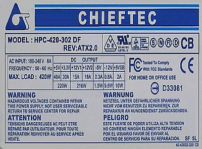

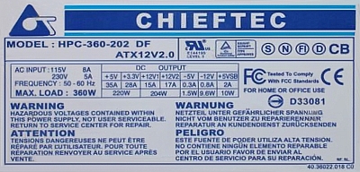

    Dziekuję. Juz wszystko widać. Z allegro ściagnałem, ale kompletnie nic nie było widać.
    Reasumując, dobra alternatywa dla PCta korzystającego z linii +12V,
    W tym wypadku lepszy będzie mimo wszystko, strzelając w ciemno Chieftec HPC-360-202-DF lub HPC-420-202-DF. One mają odpowiedio 35A i 40A na +5V, co w zupełności wystarczy ze sporym zapasem.
    W sytuacji, gdyby wymienić
    kujiq napisał:
    Radeon 9600Pro Advantage 128MB V/D/VO i
    na choćby GF 6600, 7300, 7600, X1950 , także chieftec sobie poradzi, bo oprócz bardzo mocnej +5V linii, ma także mocne linie +12V.

    speedy9 napisał:
    W starych komputerach liczy się nie tylko +5V, ale i +3,3V, a nie wziąłeś tego pod uwagę.
    Oczywiście, że wziąłem.:)
    Zobacz, że ten Fortron, da tylko do 150W z linii łącznej z +5V i +3,3V, co np przy Bartonie +3200, który sam pobiera około 100W, może nie wystarczyć.
    Przy zwykłym Athlonie, czyli około 60W i karcie 50W, reszta pobierze też około 40-50W w zależności, co i w jakiej ilości mamy na MoBo (np 3 x moduł DDR - już masz 18W w stress, licząc 6W / moduł itd.) - więc sumując już mamy około 160W maks.
    Ten Fortron zupełnie nie nadaje się do tego typu PC, choć nie twierdzę, że na jakiś czas wystarczy. Podane wartości to są nierealne pobory, ale z 20-30% zapasu mocy powinno być, by było stabilnie i cicho. Tu tego nie będzie. Nie ten czas i nie ten model.
