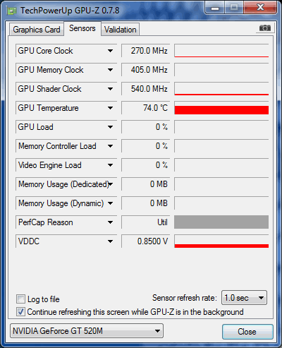

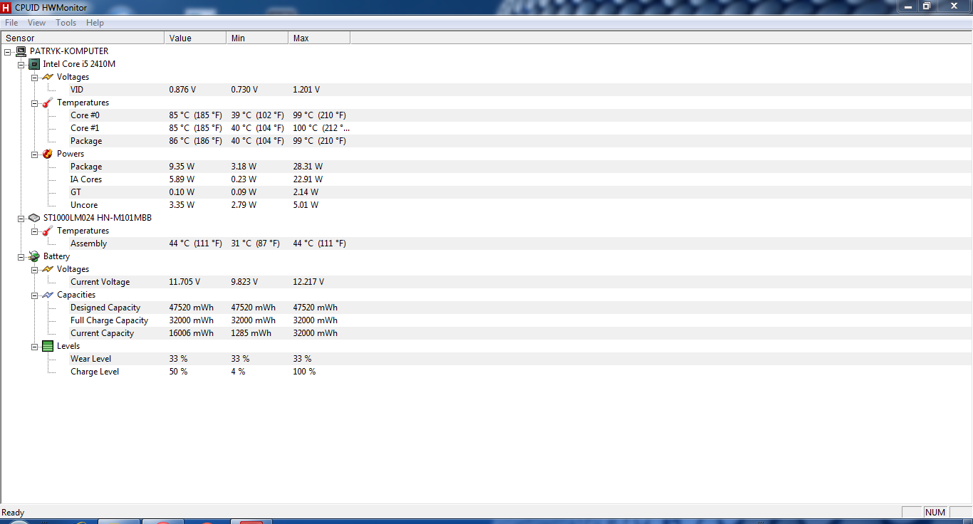

    Mam problem z laptopem gdzieś od miesiąca zaczął wolno chodzić i jak od pale jakąś grę to po 10-20 min laptop się sam wyłącza. Tak sądzę że się przegrzewa.
    screeny z :CPUID HWMonitor i TechPowerUp GPU-Z

    CPU się przegrzewa.Konserwacja chłodzenia się przyda.

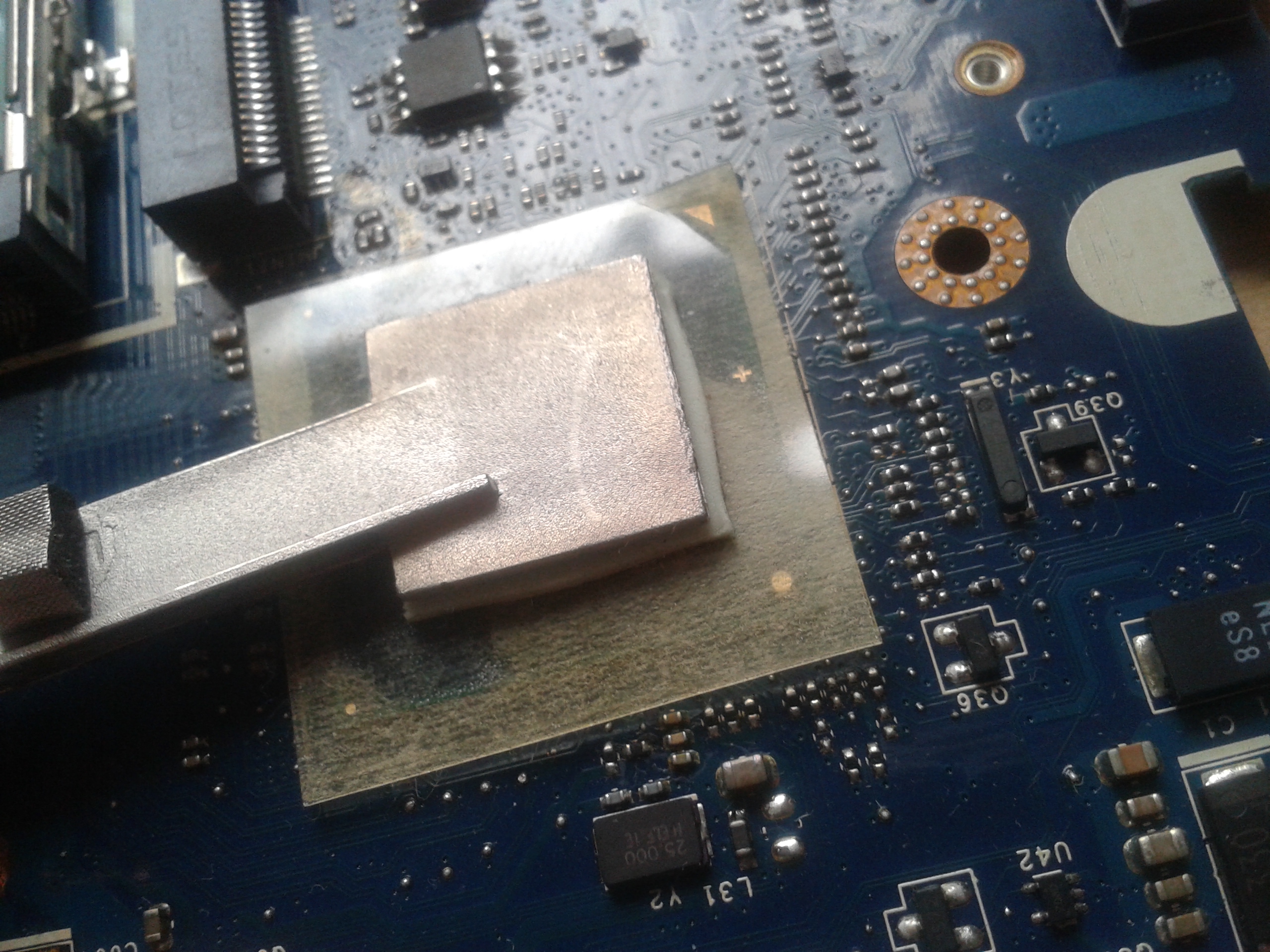

    Rozebrałem laptopa ale mam problem bo do wentylatora nie do biorę się jak nie zdemontuje reszty ale tam nie mam pasty tyko jest takie coś jak na zdjęciach i nie wiem czy mogę tam użyć pastę taką z tubki (płynną).

    To thermopad, też go należy wymienić, zwróć uwagę na jego średnicę, to też jest ważne. Nie można zamienić go pastą bo zrobi się szczelina i chłodzenie nie będzie dotykać.

    Zmierz grubość termopada, który posiadasz i który zamierzasz wymienić. Kup o takiej samej grubości.

    Z mierzył i ma 1 mm tak jak ten ale tam na zdjęciu oprócz termopad jest tam jakaś folia.

    Folię delikatnie odklejasz (odrywasz) i nakładasz (przykładasz, przylepiasz) ten nowy termopad, delikatnie go przyciskasz, by się trzymał i zakładasz radiator. To wszystko.
    Folia spełnia podobna rolę jak na ekranie telefonu - ochronną.
    Grubość właściwa.
