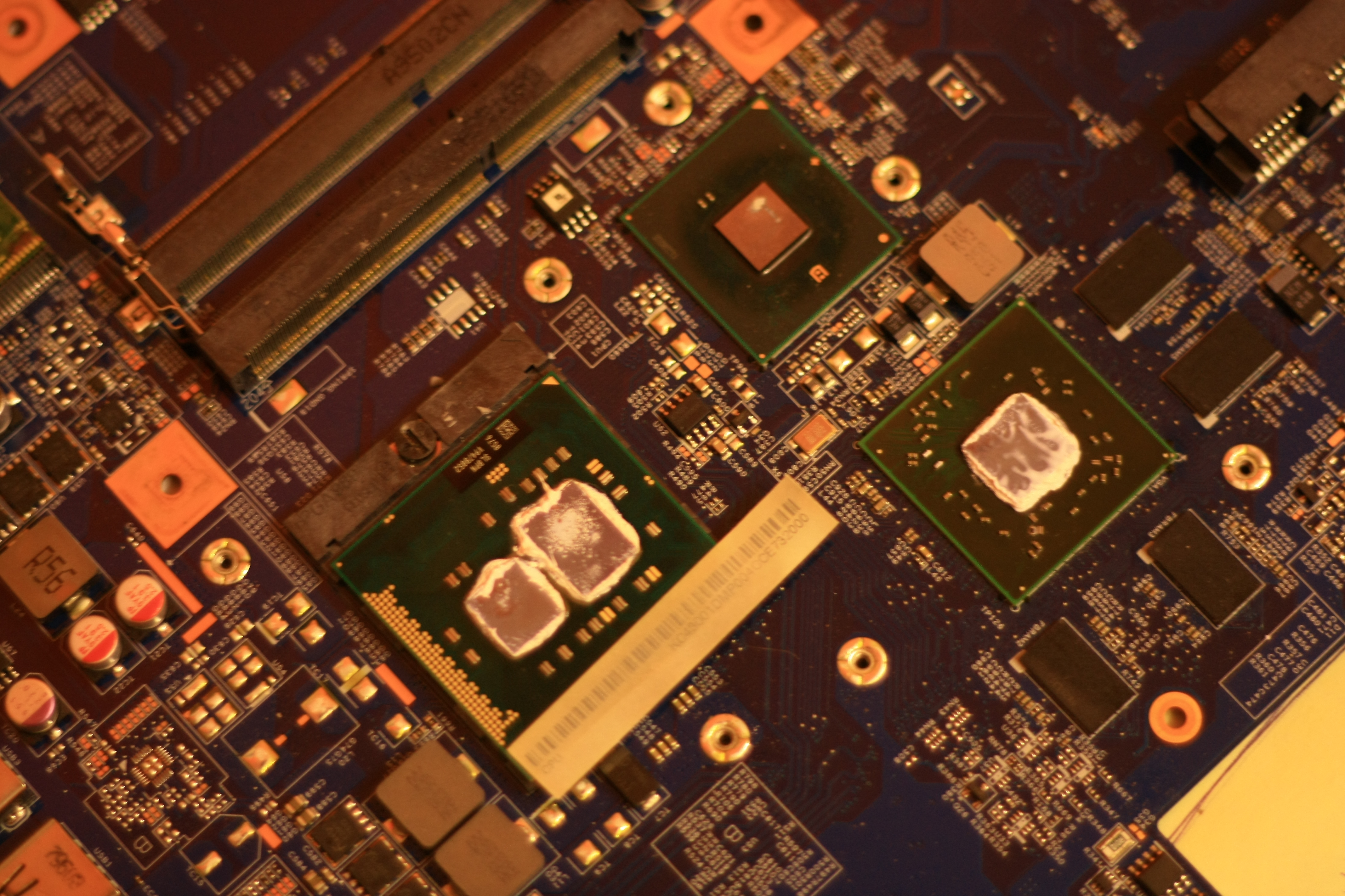

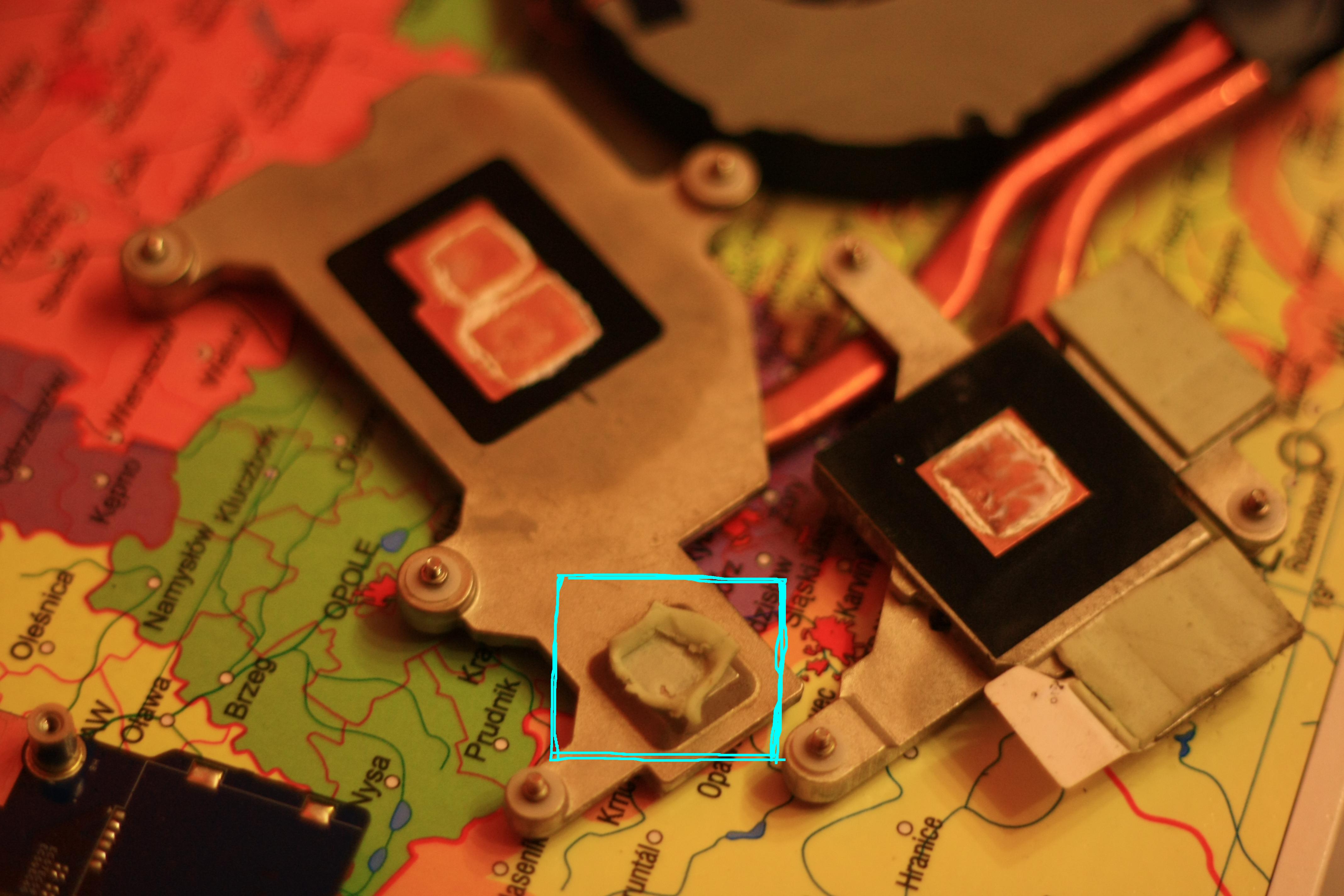

  • #9 11691834
    Kim777
    Posty: 34
    Ocena: 14
    Cześć
    Też mam laptop tego modelu. Przegrzewał się i teraz w ogóle nie chce się włączyć. Rok temu był wysłany do serwisu z taką samą usterką i napisali, że wymienili płytę główną.
    Po rozkręceniu zauważyłem, że pasty(białe) całkiem się rozpłynęły, ale nie mam pewności czym jest szaro-zielona plastelinka(turkusowa ramka). To też jest pasta termoprzewodząca?

  • #10 11692003
    adamadi33
    Posty: 10516
    Pomógł: 768
    Ocena: 251
    Tak najgorsza pasta silikonowa.
  • #11 11692891
    Kim777
    Posty: 34
    Ocena: 14
    Ale jak wszystkim zaaplikuję tą samą pastę to laptop powinien powrócić do życia?
    Właściwie to myślałem, że to jest termopad, ale nie mogę się połapać w podzespołach na tej płycie.
  • #12 11693773
    adamadi33
    Posty: 10516
    Pomógł: 768
    Ocena: 251
    Pasta jakaś srebrzanka i nowy thermopad.
    Chipset najwięcej się przegrzewał.
