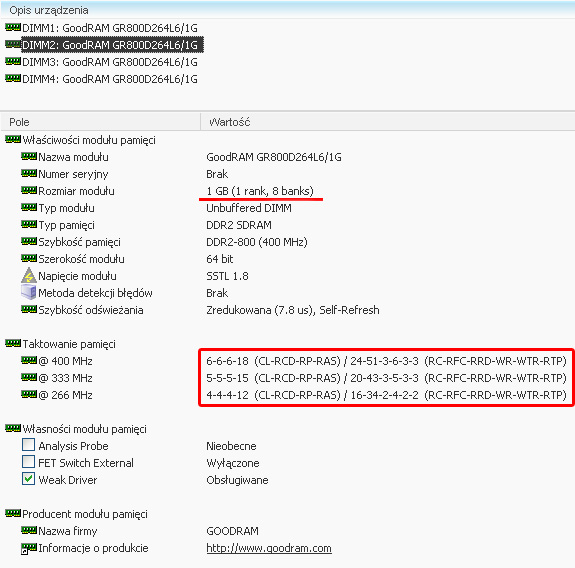

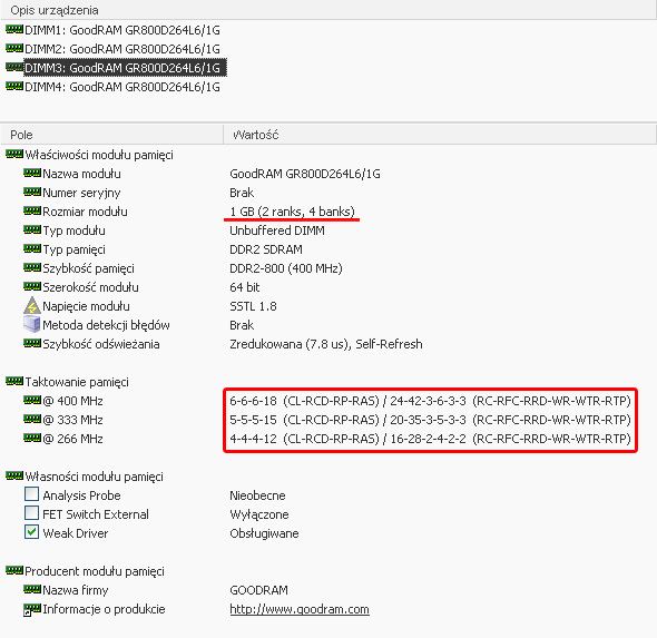

    kupiłem 2 X 1GB chodzi w dualu w właściwościach systemu pokazuje mi 3,50gb ramu tak ma pokazywać ? to tak jak z dyskami twardymi ?
    Płyta Główna GA-M56S-S3 - jakie parametry dla kości RAM 4GB?
    i jeszcze pytanie w Everest pokazuje mi takie różnice jak zaznaczyłem czy to nie przeszkadza ? w modułach i taktowaniu
  • #8 13896066
    wariato
    Posty: 35419
    Pomógł: 1213
    Ocena: 840
    No przecież... twój system więcej nie potrafi zaadresować.
    Nie.
