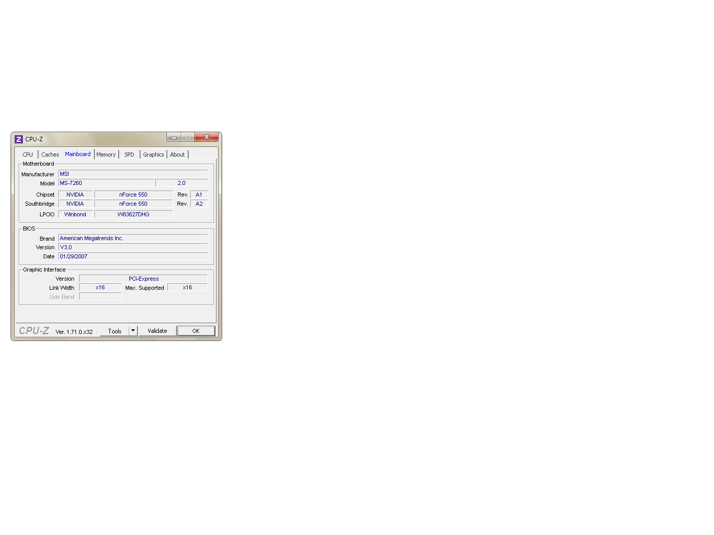

  • #14 14055793
    agnieszka1990101
    Poziom 8  
    Posty: 31
    Ocena: 16
    zaraz mnie ktoś zabije.....przypomniałam sobie,że 3 lata temu miałam wymienianą płytę główną na MSI K9N NEO
    NFORCE 550 SERIES CHIPSET BESED

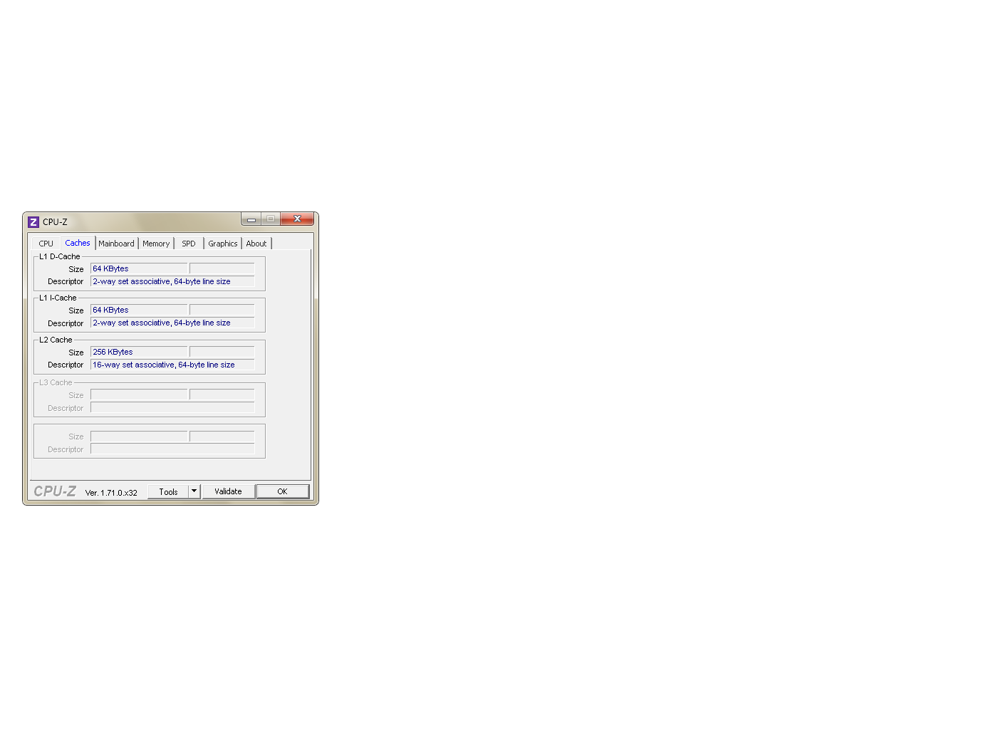

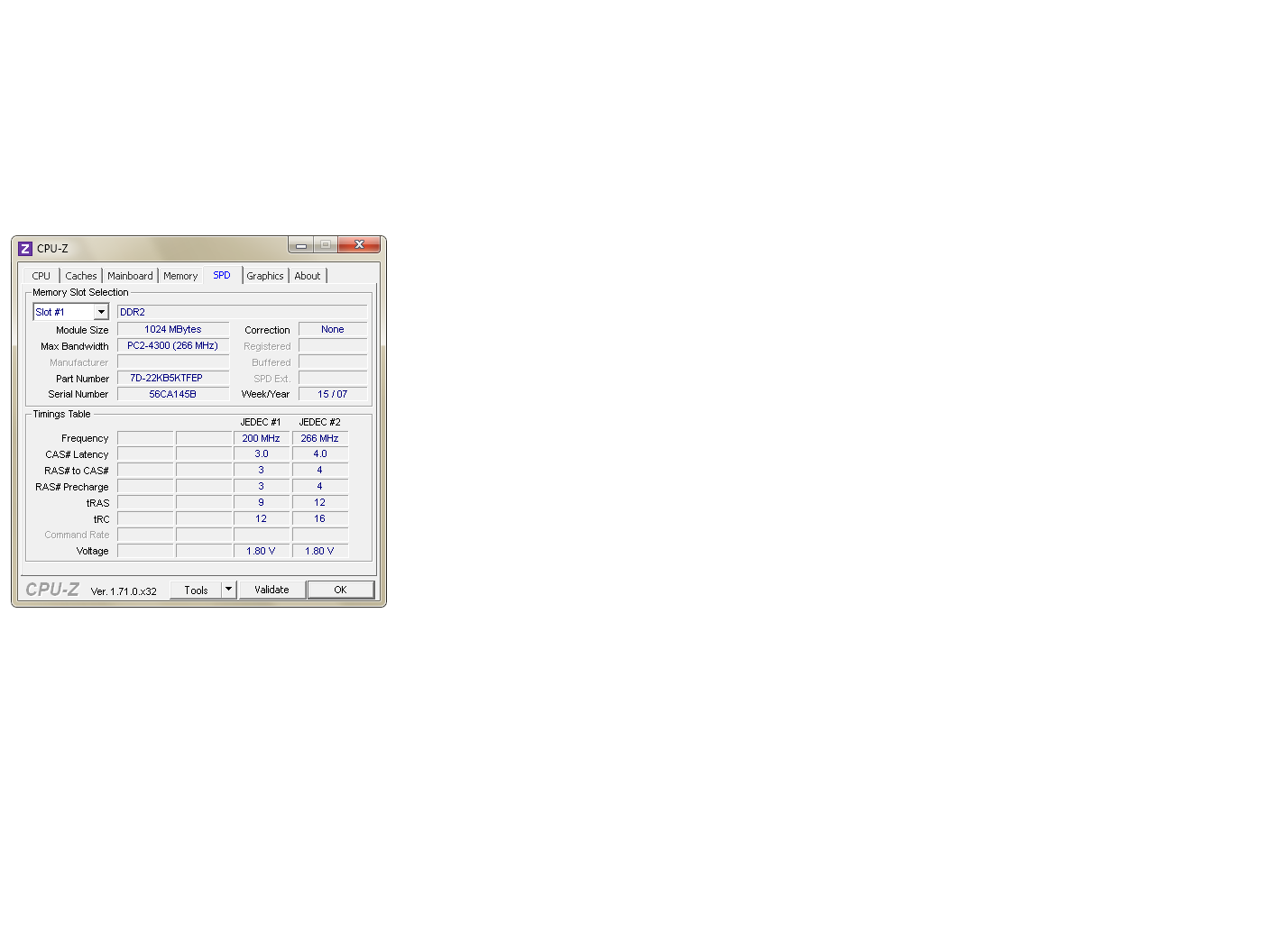

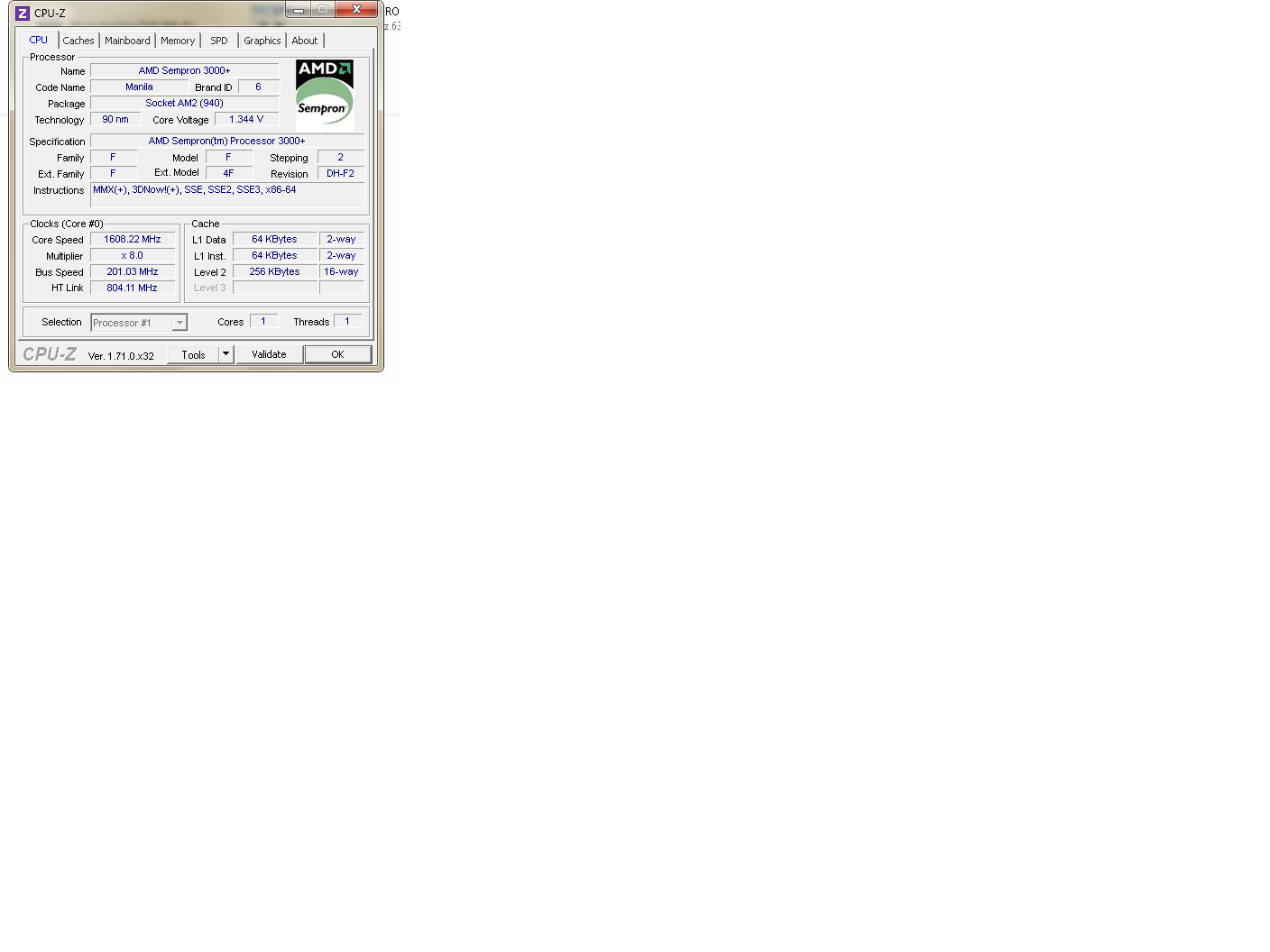

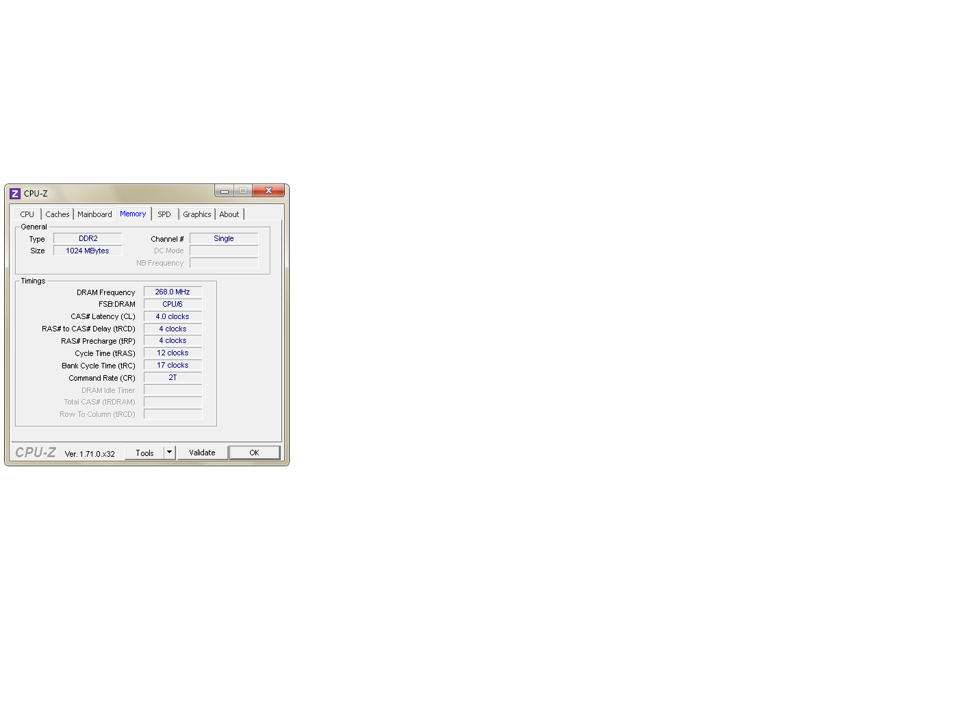

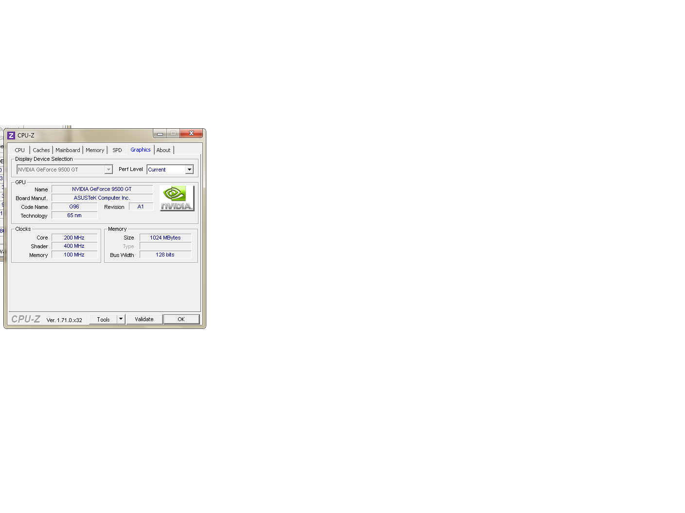

  • #16 14055837
    agnieszka1990101
    Poziom 8  
    Posty: 31
    Ocena: 16
    GA-M51GM-S2G - Jaką pamięć RAM PC2-4200 CL4 wybrać? GA-M51GM-S2G - Jaką pamięć RAM PC2-4200 CL4 wybrać? GA-M51GM-S2G - Jaką pamięć RAM PC2-4200 CL4 wybrać? GA-M51GM-S2G - Jaką pamięć RAM PC2-4200 CL4 wybrać? GA-M51GM-S2G - Jaką pamięć RAM PC2-4200 CL4 wybrać? GA-M51GM-S2G - Jaką pamięć RAM PC2-4200 CL4 wybrać? GA-M51GM-S2G - Jaką pamięć RAM PC2-4200 CL4 wybrać?
    w ogole jak na te screny patrzycie dobry ten komputer jeszcze tzn czy warto inwestowac czy pomyslec juz o nowym?

    Kaczor_84
    Posty: 1282
    Pomógł: 158
    Ocena: 247
    Może podzielisz się z nami wiedzą do czego ma on służyć?
    Niezależnie od wszystkiego, wymiana procesora na Athlona X2 i wymiana pamięci na wspomniane 4GB. Powinnaś się zmieścić w okolicach 200 zł za całość.
