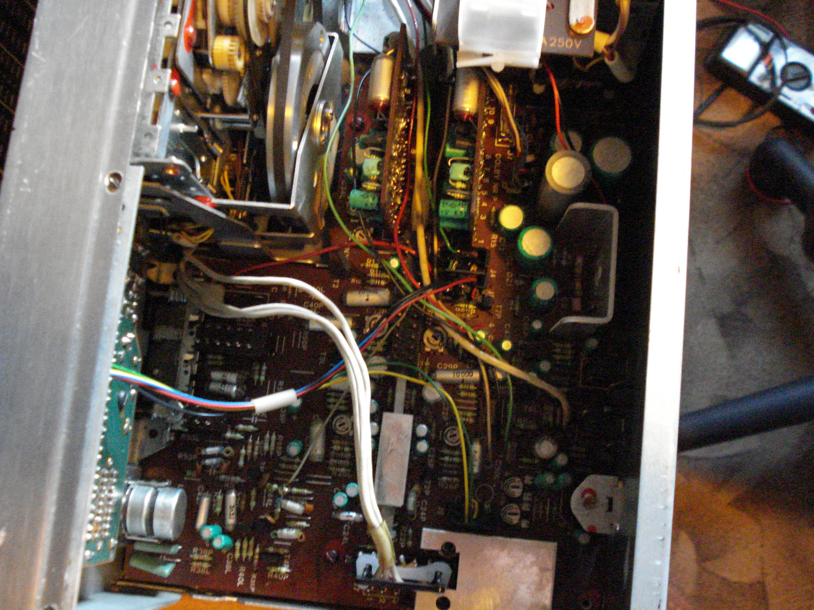

    Posiadam decka ZRK3016,dwa dni temu pięknie odtwarzał na oba kanały,dziś po włączeniu działa tylko prawy kanał,na lewym nie pokazuje też wysterowania.
    Wypiąłem kable od głowicy na tym grzebieniu który jest wpięty w płytę i buczy tylko prawy kanał sprawdzałem przewody głowica-grzebień ok,przelutowałem przewody od głowicy dałem tył do przodu i przednie do tyłu dalej gra prawy kanał i na nim jest wysterowanie.Gdzie jeszcze szukać?

    no jak tylko prawy jest wysterowany pomimo zmiany kanałów na głowicy, to raczej tor przedwzmacniacza, sprawdź też czy przewód nie ma przerwy dotykając np. wkrętakiem wyprowadzenia głowicy oraz punktu w którym się on kończy.

    Przełącznik Z/O do sprawdzenia.

    Jeżeli masz to podłączone pod wzmacniacz i głośniki, to spróbuj dotykać sygnałowego przewodu przy głowicy i za kablem, nie powinno być różnicy w "trzaskach" . Jeżeli prawidłowo przylutowałeś przewody na głowicy i nadal gra tylko prawy kana,ł to nie jest problem z głowicą bo prawy odtwarza teraz lewą ścieżkę.
    No i oczywiście jak kolega mariuszw19640717 podpowiada przełącznik zapis/odczyt może być w nieustalonej pozycji i to jest problem bardzo częsty, zważając na wiek sprzętu,lub nawet zaśniedziałe styki:( Kilkukrotne włączenie klawisza Zapis powinno wstępnie wykluczyć tą usterkę.

    Dziś zrobiłem próbę nagrania na kasetę z zewnętrznego żródła i na odsłuchu słuchawek grało na oba kanały wysterowanie też działało na obydwu kanałach.
    ściągnąłem jeszcze ten grzebień z kablami od głowicy wtedy zaczął buczeć jeden kanał gdy przyłożyłem miernik do pierwszego pinu i do obudowy zaczął buczeć drugi kanał wysterowanie też ruszyło.

    Sprawdź miernikiem, czy przełącznik ma połączenia w zaznaczonych punktach 4-5, 10-11, 16-17, strzałki na schemacie.
    Jak ma to sprawdź, czy przy dotykaniu tych punktów wskaźnik reaguje

    rysiek200 napisał:
    Na 4i 5 ruszyło wysterowanie
    To szukaj przerwy między 4-3, sprawdź ścieżki.
    Sprawdź 1-2, czy mają połączenie.
    Połączenie 3 z R22 i J2-7.

    Sprawdziłem połączenie rezystora R22P z trzecią nóżką listwy Z/O od strony transformatora kanał prawy, wysterowanie idzie na full,gdy połączyłem rezystor R22P z trzecią nóżką od kanału lewego gra poprawnie prawy kanał i wysterowanie pracuje.

    rysiek200 napisał:
    sprawdziłem połączenie R22P z trzecią nóżką z tej listwy od strony trafa kanał prawy
    Piny przełącznika Z/O od 1 do 6 znajdują się pad ekranem (ta blaszka), obok wtyku J2, dostęp do nich jest od strony druku.
    Jak możesz daj zdjęcie wnętrza, bo może piszemy o innych magnetofonach.

    rysiek200 napisał:
    Sprawdziłem pod tą osłoną niby wszystko w porządku
    To jak dotykasz pinów pod tą osłoną 3,4,5, prawego kanału to wskaźnik reaguje?

    A jak dotykasz 10-11?
    rysiek200 napisał:
    Coś będzie ze wzmacniaczem w tym torze bo wysterowanie tylko się wzbudzi i zanika
    Sprawdź T2P, T3P.
