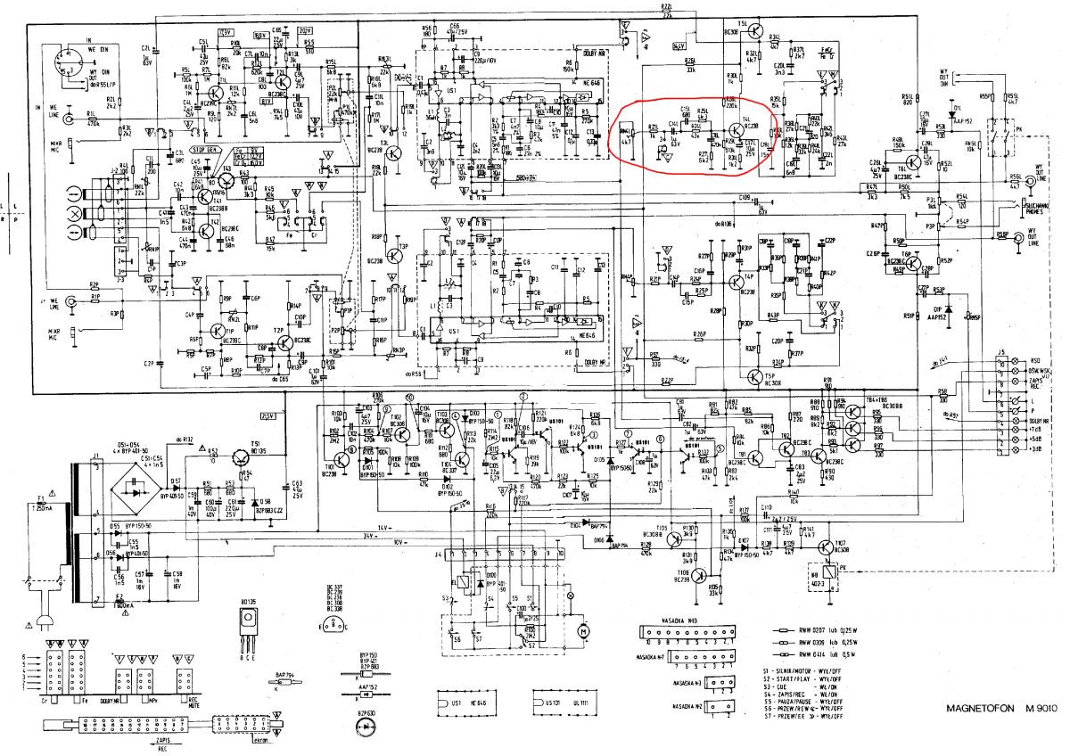

    Witam, mam problem z w/w magnetofonem. Oczywiście już wcześniej w nim ktoś grzebał i musiałem usunąć całą długą listę usterek :). Po kilku dniach dłubania działa wszystko oprócz nagrywania. Jeden kanał normalnie słychać w słuchawkach przy zapisie, wskaźniki działają, natomiast w ogóle nie zapisuje tego jednego kanału. Przy pomocy oscyloskopu szukałem, w którym miejscu ginie, zamieniałem miejscami płytki dolby - i wygląda na to, że ginie w okolicy za PRkiem RN4P. Na rezystorze R24L sygnał jeszcze jest (normalny sinus), na R24P jest już mocno osłabiony. Elementy oznaczone na schemacie według pomiarów są sprawne. Elektrolity w torze kanału prawego, które mogłyby odpowiadać za usterkę wymieniłem, tranzystory zmierzone/podmienione. Może ktoś ma sugestię, co mogłoby być problemem? Listwa Z/O przeczyszczona.

    Prostą metodą jest kolejne odpinanie elementów.Można mierzyć omomierzem oporności w analogicznych punktach L i R.Czasem listwa nie była dociągana przez mechanizm do końca.
