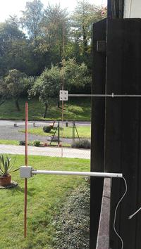

    Witam.Panowie podpowiedzcie bo nie wiem co jest grane. Mam antenę Dipol przy moim skanerze.Ale nie miałem gdzie zamontować anteny od tv naziemnej i ją zamontowałem na maszcie na którym mam dipola.I teraz tak gdy dyspozytor policyjny mówi to dobrze słyszę jak i samochody policja mi zależy na PSP i gdy słucham dyspozytora to szumi a wcześniej przed tą anteną nie szumiał.Czy ma to związek że się zakłócają czy raczej nie?.I czy ustawienie dipola ma znaczenie czy nie wpływa na to bo chyba on nie jest kierunkowy? Bo to dziwne u policji słychać a PSP szumi.Czy może puszkę zalało? ale to nie bo by na wszystkich szumiało?

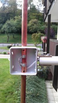

    Dipol ma stać pionowo. Żyła gorąca ma być przylutowana do górnego ramienia, a oplot do tego, które patrzy w dół. Przewód ma iść po wsporniku tak żeby do dipola wchodził pod kątem prostym. Tak wygląda dobrze wykonany dipol:
    Antena dipolowa do skanera a antena DVB-T - zakłócenia
    Sytuacja dotyczy Kraśnika czy odległych miast, bo w w/w zarówno jedna jak i druga służba pracuje w simpleksie (czytaj: bez przemiennika).
    W grę może oczywiście wchodzić odległość, wysokość systemów antenowych, moc nadajnika, itd.
