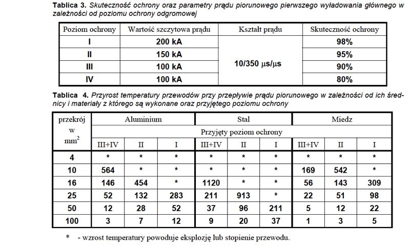

    Cześć
    Jakiego przewodu używacie do połączeń GSW<->SW przy założeniu, że GSW jest wpięty bednarką(25x4) do uziomu otokowego(115cm pod ziemią) i do tego samego uziomu otokowego też jest odprowadzenie odgromowe z dachu?
    Tak na logikę LY jest rozsądniejszym rozwiązaniem bo jego żyła posiada kilka grubszych drutów przez co jest sztywny, ale sztywność w niczym mi nie przeszkadza a LgY pierdylid cienkich drutów, dzięki temu jest giętki. Wydaje mi się, że im grubszy przekrój drutu w żyle tym lepiej, więc LY? 16-25mm^2 docelowo LY.
    Nawet chyba w jakieś lekturze czy normie jest żeby był to przewód H07V-R ( LY ), ale nie jestem pewien.

    Masz rację przy tych przekrojach to nie ma znaczenia. To tylko kwestia łatwości układania. Mimo wszystko wezmę H07V-R. H07V-R brałem pod uwagę bardziej do uziemienia masztu antenowego. Maszt będzie odgromiony poprzez zwód pionowy na dystansach tworząc strefę ochronną o kącie alfa 45 stopni. Sam maszt też musi być wpięty do GSW żeby wyrównać różnicę potencjałów plus koncentryki i wszystko inne, nvm.
    Ciekawi mnie jak w takiej sytuacji zachowa się LgY czy LY, gdy obok zwodami popłynie prąd piorunowy. Czy miedź z LgY nie odparuje. Oczywiście prąd piorunowy popłynie zwodami 50mm^2 przynajmniej w teorii. Jak udar przywali prosto w maszt i jakimś cudem ominie iglicę ochronną to ten LgY czy LY odparuje.

    Bez znaczenia czy to linka czy drut, jeśli oba mają jednakowy przekrój.
    I nie koniecznie musi odparować. Zwody może i mają 50 mm2, ale pewnie są stalowe. Porównaj konduktywność stali i miedzi. Okaże się, ze stal przewodzi kilka razy słabiej niż miedź. Odpowiednik elektryczny 50 mm2 stali to mniej niż 10 mm2 miedzi.
    Wyładowanie piorunowe o dużej sile (np. 100 kA czy więcej) zdarza się bardzo rzadko, a nawet takie powoduje rozgrzanie stalowych przewodów odprowadzających do stosunkowo niewielkich temperatur. Z miedzią będzie to jeszcze mniej. Bardziej obawiałbym się sił elektrodynamicznych działających na przewód, dlatego warto go dokładnie przymocować, żeby nie został np. wyrwany.

    Tak tak, zwody to 50mm^2, ale drut stalowy lecz miedziowany Galmara. Chociaż tutaj miedź chyba nie odgrywa żadnej roli poza lepszą ochroną niż ocynk.
    Przy prądzie piorunowym 100kA i przewodzie miedzianym 16mm^2 jego temp. będzie 56 stopni, więc nie tak dużo. Przy 150 i 200kA już nie jest ciekawie, ale jak pisałeś 100kA to rzadkość.
    Złotym środkiem z tabelki wynika, że jest LgY/LY 25mm^2. W całym zakresie poziomów ochrony temperatury są dość niskie.
    Dołączam dane profesora Sowy, ładnie to w tabelce pokazał:
