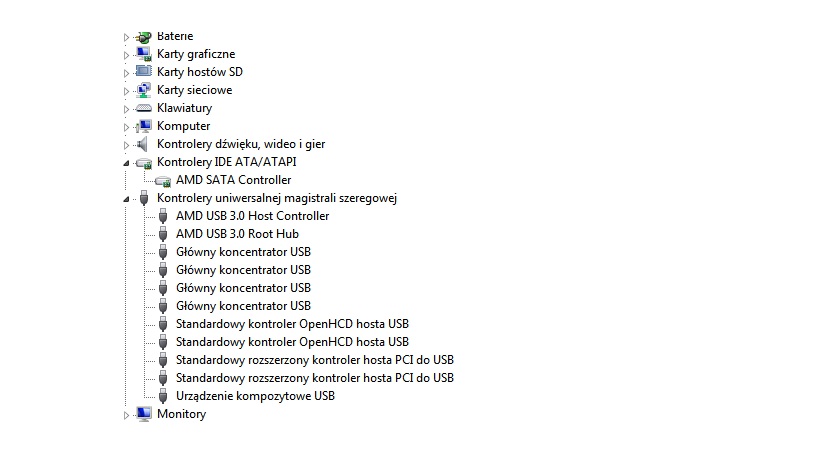

    Ostatni problem to komunikat przy podłączeniu sprzętu pod port USB 2.0 bo takie były w Windows 8 wyskakuje : "to urządzenie może działać szybciej", jest tak na każdym porcie i urządzenie jest obsługiwane jak na USB 1. Sterowniki do tych portów wgrał Windows 7 w czasie stawiania systemu. Można coś z tym zrobić ?
    Dodam zrzut obrazu - może podpowiecie który identyfikator sprzętu wkleić aby właściwe sterowniki wgrać.

    Edit: Dodam tylko, że jak ktoś by miał podobne problemy to grafikę rozwiązałem tu - http://devid.info/65282, bo standardowe stery były ograniczone i było wiele mankamentów.
