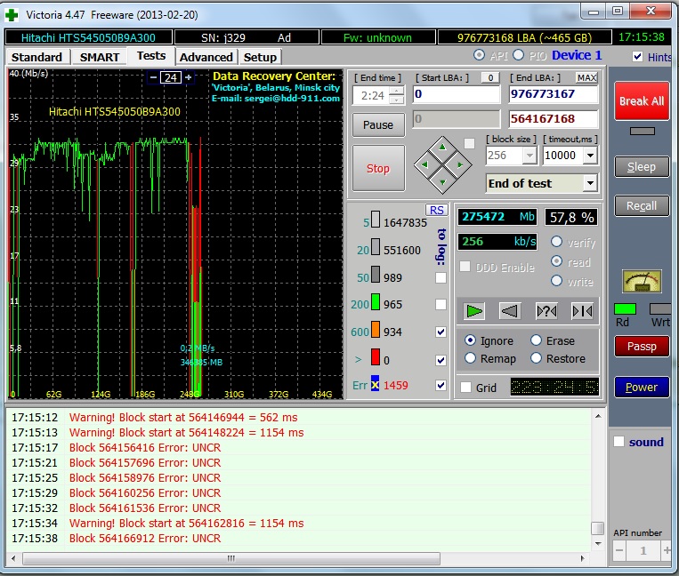

    Mam dysk zewnętrzny Hitachi, który mi kiedyś upadł i często teraz kasują się dane. Robię właśnie skan programem Victoria po 4 godzinach mam 57% i ponad 1300 Bad Sektorów.
    Więc mam szybkie pytanie czy remap coś da? Bo jeśli nie to tylko tracę czas.
    #2 13890377
    sPeRaCz.PL
    Posty: 8573
    Pomógł: 908
    Ocena: 613
    Sprecyzuj ! Sektory realokowane czy niestabilne ? Jeśli realokowane to na 100% tracisz czas, a nawet jeżeli niestabilne (do zerowania + ramapu) to i tak nie ma gwarancji sukcesu operacji.

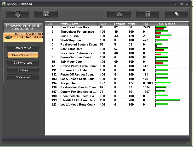

    Najpierw pokaż SMART tego dysku -> odczytasz go za pomocą programu SMART Vision.

    Nie wiem. Czytając opisy tego programu było to opisane jako bad sectory lub uszkodzone sektory. Załączam screen z programu, może on coś wyjaśni. Załączam również Smart Vision
    Dysk Hitachi z 1300 bad sektorami po upadku - czy remapowanie jest skuteczne? Dysk Hitachi z 1300 bad sektorami po upadku - czy remapowanie jest skuteczne?
    • SMART_Vision_report.txt (31.69 KB) Musisz być zalogowany, aby pobrać ten załącznik.

    Niestety remap tu nie pomoże, będzie coraz gorzej -> dysk do wymiany, utylizacji.

    Tyle niestabilnych i oczekujących na realokację, że "he he",procedura naprawcza na 99,9% nic nie zmieni.
