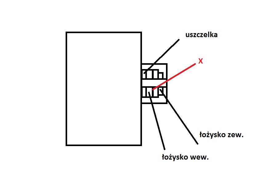

    szukam pomocy pralka posiada uszkodzone łożyska (chodzi jak traktorek)
    nie potrafię usunąć uszczelki starej ( jest wklejona , luz zapieczona)
    co jest potrzebne do nowej uszczelki
    czy się ją czymś zabezpiecza
    dajcie jakieś dobre wskazówki do usunięcia starej uszczelki
    • Polar PDP 885 - jak usunąć starą uszczelkę i wymienić łożyska? 4443187309.jpg (71.37 KB) Musisz być zalogowany, aby pobrać ten załącznik.

    Polar PDP 885 - jak usunąć starą uszczelkę i wymienić łożyska? Jak dobrze pamiętam, wybijając/wyciskając "X" łożysko wewnętrzne uszczelka powinna sama wyjść.

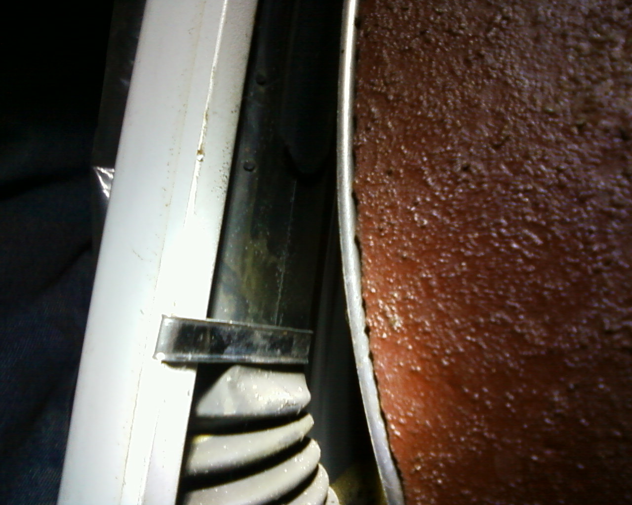

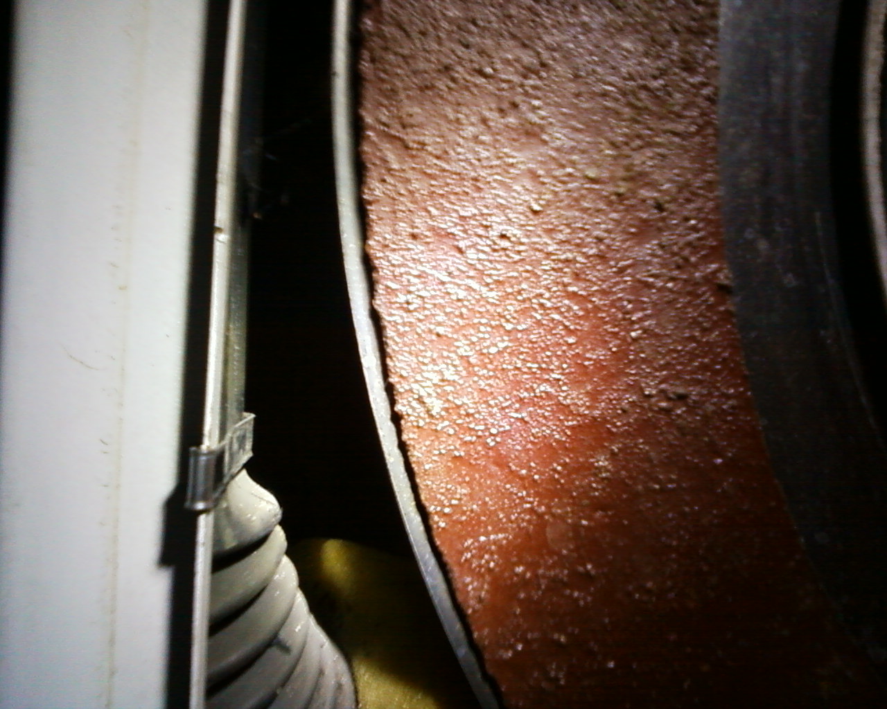

    teraz podczas wyjmowania bębna takie coś mi wypadł
    i co teraz
    gdzie to było ,od czego ,jak to zamocować
    i co zrobić jak mi się teraz przestawił bęben
    czy on się naprostuje jak się zamocuje na łożyska ponownie
    • DSC04617.JPG (592.34 KB) Musisz być zalogowany, aby pobrać ten załącznik.
    • DSC04613.JPG (578.11 KB) Musisz być zalogowany, aby pobrać ten załącznik.
    • DSC04614.JPG (582.71 KB) Musisz być zalogowany, aby pobrać ten załącznik.
    • DSC04619.JPG (593.09 KB) Musisz być zalogowany, aby pobrać ten załącznik.

    Sprawdź czy nie jest to element mocowania grzałki. Łożyska najlepiej jest wprasować, domowy sposób to niestety pozostaje jedynie wbijanie przez tuleje aby nie uszkodzić ich, co nie jest najlepszym rozwiązaniem. Możesz spróbować w jakim zaprzyjaźnionym warsztacie samochodowym skorzystać z odpowiednich narzędzi.

    ja pytam się czy sam się naprostuje bęben
    podczas mocowania krzyżaka do bębna
    a ta blaszka to gdzie
    jak grzałka jest zamocowana w środku bębna ,
    to jak mogła blaszka ze środka wypaść skoro to znalazłem pod spodem pralki podczas zdejmowania bębna całego

    kolegaserdeczny napisał:
    ta blaszka to gdzie
    Służy do zamocowania węża dozownik-zbiornik. Polar PDP 885 - jak usunąć starą uszczelkę i wymienić łożyska? Polar PDP 885 - jak usunąć starą uszczelkę i wymienić łożyska?
