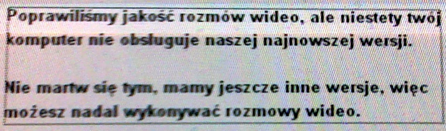

    Mam windows XP Po kolejnej aktualizacji Skypa nie działa kamerka na Skypie. Z innymi programami działa. Próbowałem zainstalowac starsze wersje skypa okazało sie to niemożliwe
    nawet po odinstalowaniu skypa.
    Bardzo prosze o pomoc z którą z góry dziękuje

    Mam SP3 mam komunikat, że mój komputer nie obsługuje nowszej wersji Skypa A tak naprawde to wszystko działa po za kamerką.

    Najprawdopodobniej będziesz musiał zapomnieć o używaniu kamery na tym komunikatorze. Problem występuje już od kilku tygodni i dotyczy niestety sporej części użytkowników Skype na starszych komputerach.
    Podaj proszę jaki model procesora masz w tym komputerze, na którym Skype nie wykrywa kamerki.

    Mam windows XP Po kolejnej aktualizacji Skypa nie działa kamerka.
    Próbowałem wszystkiego wszystkie wersje Skypa mam Windows XP Sp3 kamerka działa w innych programach a na Skype nie. Gdy na Skype nawiąże kontakt i próbuje włączyć opcje " rozmowa z wideo " pojawia się komunikat patrz załącznik. Czuje się oszukany przez Skypa. Nie będę zmieniał komputera z powodu jednego programu.

    Nie odpowiedziałeś na pytanie dotyczące modelu procesora, który masz zainstalowany w komputerze. Najprawdopodobniej jest to model, który nie obsługuje SSE2, co jest niestety wymagane przez najnowszą wersję Skype. Miałem identyczny problem.
    Proponuję zapoznać się z tym wątkiem SKYPE nie widzi kamery po wymuszonej aktualizacji
    Wyjaśnienie problemu jest w poście nr #18 - >TUTAJ<
