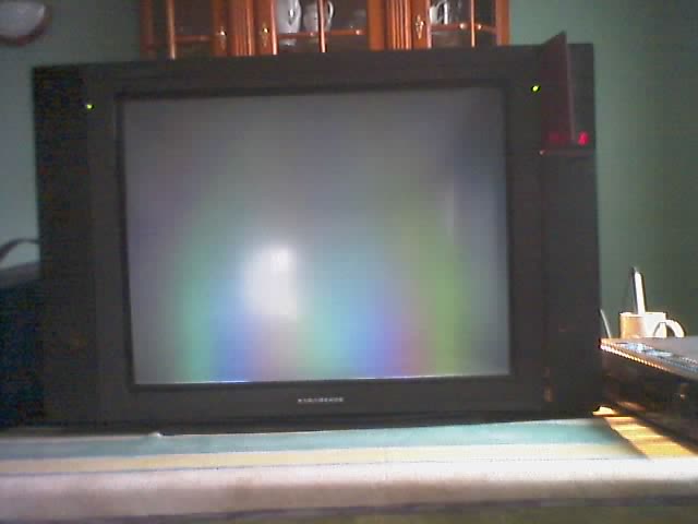

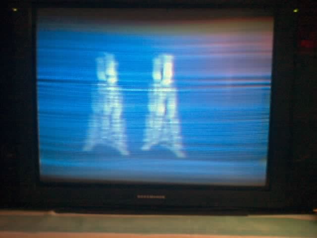

    Po wymianie prawie wszystkiego w H/V zaskoczył ale bardzo niechetnie i szczegolnie obwod tyrystora do ktorego dodalem radiator bo zatykal sie po kilku sekudach teraz chodzi do 30 minut . Obrazy jakie pojawily sie na ekranie dla fachowca zapewne beda jednoznaczna wskazowka
    1. podany sygnal to dwa paski pionowe biale na nibieskim tle stan gdy tyrystor pracuje
    2. tyrystor przestaje kluczowac poswiata
    w trakcie pracy tyrystora ad1 glosno slychac "ramke" gdzies na bazowej plycie
    bardzo prosze o pomoc doswiadczonyc kolegow

  • #11 1473809
    LUCZAK
    Poziom 19  
    Posty: 240
    Pomógł: 30
    Poświata jest dlatego że zwiera tyrystor sygnał ramki.
    A efekt z 1 zdjęcia ,sprawdź rezystor równolegle z cewkami ramki oraz podstaw diode równolegle z tyrystorem.
    Powodzenia.
