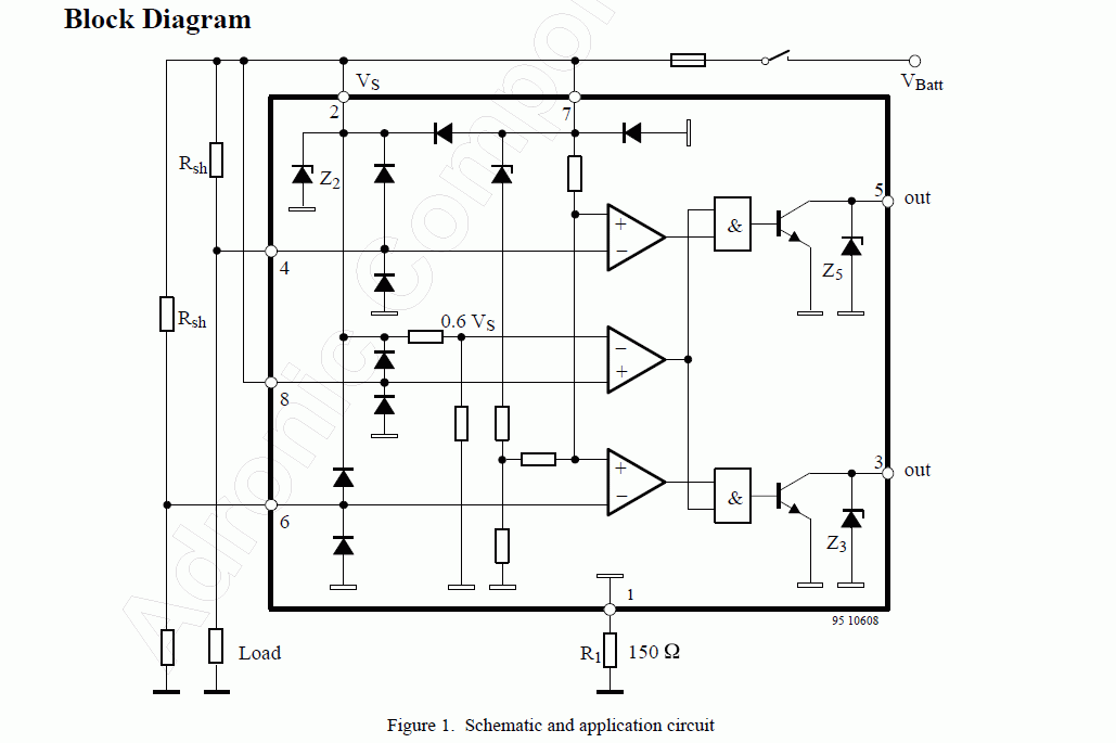

    Chciałbym zbudować układ, którego zadaniem będzie sygnalizowanie różnicy w napięciach sięgającej ok. 20mV. Do układu będą podłączone wyjścia dwóch czujników. Napięcia z czujników będą zawierać się w przedziale 1-4V. Chciałbym aby układ działał w taki sposób, że w momencie kiedy różnica pomiędzy jednym a drugim napięciem (bądź na odwrót) wyniesie ok. 20mV, układ da na wyjściu sygnał o wartości przykładowo 5V (stan wysoki), który zostanie potem interpretowany przez mikrokontroler.
    Układ wyłapujący różnicę napięć wynoszącą +/- 20mV
    Zastanawiam się jak to zrobić i póki co nie mam żadnego konkretnego pomysłu. Myślałem o komparatorach, ale do ich zasilania potrzeba napięcia symetrycznego, a to nie wchodzi w grę.
    :arrow: Czy moglibyście podrzucić jakiś pomysł jak to zrobić na wzmacniaczu operacyjnym (albo różnicowym czy innym)?
    Bardzo dziękuję za pomoc. :)

    O no to super :) Czyli po prostu ten komparator załatwi sprawę czy potrzeba jeszcze jakichś innych elementów? Jak to zrobić aby komparator wyłapywał różnicę akurat 20mV a nie np. 10mV czy 100mV? Jak się to reguluje? :D

    Potrzebujesz wzmacniacz operacyjny który odejmie dwa napięcia. Jak już masz różnicę to dajesz komparator który przełącza się jeśli napięcie będzie większe niż referencyjne. A referencyjne ustawiasz potencjometrem lub rezysotrami. Tyle teoria - ale wszystko zależy do czego to ma być. Bo 20mV to bardzo mało i jeśli środowisko jest zaszumione to komparator będzie się cały czas przełączał (potrzebna jest wtedy histereza).

    Wzmacniacz instrumentalny z trzech standardowych wzmacniaczy operacyjnych. Wzmocnienie ustawione na 10, rezystory o tolerancji 1%, na wyjściu będzie sensowny sygnał różnicowy 200mV, to dopiero do komparatora. Ostatecznie jeden wzmacniacz SSM2019 (lub podobny) w konfiguracji różnicowej i ze wzmocnieniem 10-100. Są lepsze op-ampy, ale cenowo kosztowne...
