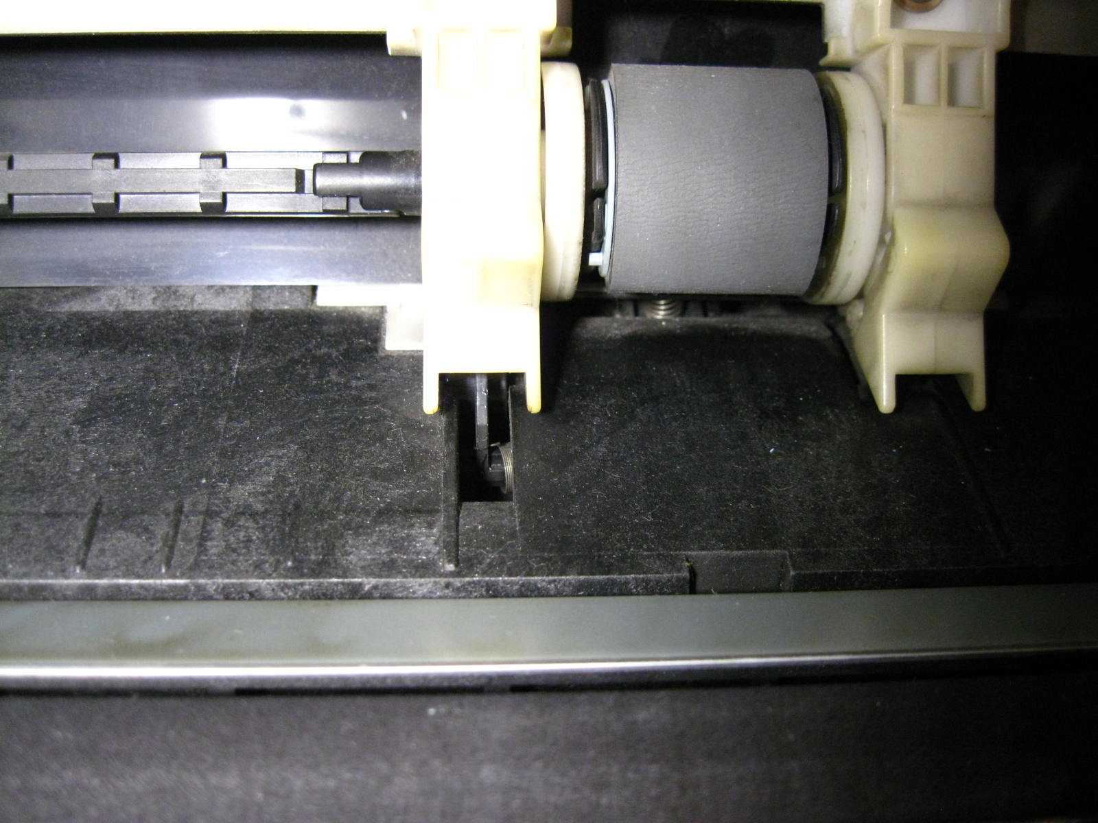

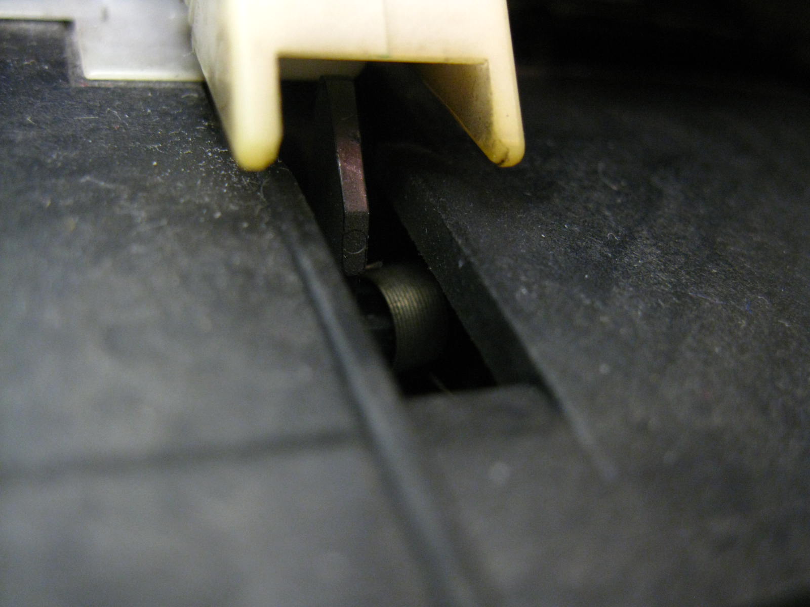

  • #5 13910502
    fidel007
    Posty: 117
    Ocena: 60
    Jeśli juz to raczej czujnik wewnątrz. Przesyłam zdjęcie jak to wygląda. Skąd będę wiedział czy cos z nim nie tak?

  • #6 13910578
    endriuf
    Spec od drukarek
    Posty: 6092
    Pomógł: 620
    Ocena: 1530
    Flaga czujnika wygląda ok. Zobacz jak się zachowuje ruszając nią. A jak wciśniesz przycisk na drukarce i przytrzymasz to które diody się świecą.

  • #7 13910734
    fidel007
    Posty: 117
    Ocena: 60
    Flaga czujnika chodzi swobodnie.
