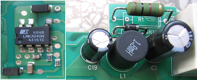

    TONI_2003 napisał:
    Może już po tym sobie odpuść lub daj do solidnego elektronika...
    Gdybyś go mu dał to by najpierw naprawił przetwornicę, a potem dopiero to co ty usiłowałeś naprawić...
    Jaki zamiennik triaka Z3M Y706 do pralki Mastrcook PFD 104?
    Może by warto naprawić jeszcze wpierw przetwornicę na zdjęciu bo zapewne tu tkwił problem od początku, a przynajmniej tak można domniemać, ale cóż ty pisałeś tak jakbyś wiedział wszystko lepiej.
    Oczywiście triak masz uszkodzony tylko jeden reszta to sterowanie, ale może być i procesor uszkodzony... :D
  • #16 13953128
    janekzawo
    Posty: 103
    Ocena: 46
    przetwornica to te kondensatory, dioda i opornik?
  • #17 13954026
    TONI_2003
    Moderator
    Posty: 15336
    Pomógł: 2195
    Ocena: 3827
    Nie to dokładnie to co jest na mym fotomontażu czyli dwie strony płytki PCB, a te wszystkie elementy na nim zawarte to właśnie wchodzą w skład przetwornicy :D
    Zatem jest ich bardzo niewiele, a kluczem są w zasadzie dwa z nich układ scalony LNK304GN oraz rezystor R1=100Ω/2W (5% tolerancji). Zatem koszt bardzo minimalny...
    Jednak bardzo to można porównać do sagi o naprawach modułów (tyczy przetwornic) pralek Whirpool, Electrolux, Polar czy jak w twym wypadku Mastrcook, i wszystkie przetwornice są właśnie na układzie scalonym LNK304GN (jego odmianie montażowej w formie SMD) lub podobnych plus elementy przewlekane różnych wartości. Więcej wiadomości to całe tematy zawarte na Elektrodzie. Często to hasło w skrótowej formie (Whirpool zestaw naprawczy) zawiera się pod magicznym zestawem słów :D
