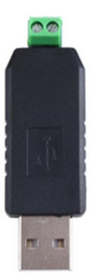

    Projektuję pewne urządzenie, pracujące w sieci RS485.
    Half dupleks, (przełączanie automatyczne, wykorzystywane wyłącznie dwie linie A i B, bez sterowania kierunkiem transmisji).
    Parametry transmisji: 4800, 8N1.
    Kiedy używam konwertera Y-1081
    Dwa konwertery USB RS485, na jednym wszystko OK, na drugim krzaki...
    Wszystko działa wyśmienicie.
    Kiedy używam konwertera CH340
    Otrzymuję niemal same krzaki.
    Jak to rozumieć? CH340 będzie dla mnie bezużyteczny i mam zalecać konwerter Y-1081 ? Czy też mogę w jakiś sposób podziałać z firmware mojego urządzenia, by sprostać wymaganiom CH340.
    Tylko jakie to wymagania?
    Jesli nie sterujesz kierunkiem transmisji i sygnał pogina tylko 'w jedna strone' to jest simplex.
    Niemal?
    Fajnie by było gdybys otworzył ten CH340 i zobaczył co siedzi w srodku. Pewnie FT232+transceiver typu SN75176A. Warto sprawdzic oscyloskopem jak wygląda fizycznie ten sygnał ktory wychodzi z konwertera.
    A probowales zamienic kable transmisyjne miejscami na konwerterze?
    Transmisja dwukierunkowa. Wymienione urządzenia w jakiś sposób same przełączają kierunek transmisji. Najprawdopodobniej przełączają się w tryb nadawania na czas, kiedy PC nadaje.
    Niemal?
    W tym rzecz, że oscyloskopu brak pod ręką...
  • #4 13911777
    nsvinc
    Poziom 35  
    Posty: 2870
    Pomógł: 262
    Ocena: 88
    Pewnie tak. FT232 potrafi wystawic z siebie sygnał 'TX enable'... i pewnie lwia część tego typu konwerterów innych firm tez to potrafi.
    Więc otwórz to urządzenie i zobacz co siedzi w srodku. Albo chociaz zamien linie ze sobą i zobacz czy dostajesz sensowne dane. Nic sie nie stanie jak podłączysz magistrale odwrotnie jesli nie ma kolizji nadajników; a tylko będziesz miał po stronie odbiornika wszystkie bity zanegowane. I to moze powodować odbieranie śmieci.
    Mozesz sprawdzić czy działa transceiver w nastepujacy sposob - podlacz LEDa z rezystorem 560R anodą do jednej linii, katodą do drugiej. Podlacz drugiego LEDa z rezystorem odwrotnie niz ten pierwszy.
    Nastepnie wysyłaj w kółko bez przerwy znak 0x00. W UARTowej ramce NRZ dla standardowego 8n1 będzie ona wyglądała tak: 0 0000 0000 1. Wiec jeden z LEDów będzie swiecił 'jasniej' (bo przez znaczaca wiekszosc czasu) - ten, ktorego katoda jest na linii A. (Standard mowi: IN=L -> A=L, B=H; IN=H -> A=H, B=L).
    Jesli nadajesz to zero i nie swieci zaden LED lub oba swieca identycznie, to masz 'dziwny' transceiver...
    Licz się tez z tym, ze transceiver w nasłuchu, jesli linie A i B 'wiszą' (nie ma aktywnego nadajnika), to będziesz odbierać konkretną ilość smieci w trybie ciągłym - błędy ramek, losowe znaki... Obsługa odbiornika musi potrafić zsynchronizować się z pakietami protokołu, a protokół musi byc tak zaprojektowany aby umozliwiac synchronizację odbiorników. Enkodowanie bajtów (czy to base16, base64 czy wlasne z symbolami specjalnymi) i suma kontrolna dolaczona do pakietu to jest przymus.

    MES Mariusz napisał:
    Nie potrafię zidentyfikować U1. Być może ktoś ma do tego schemat i mógłby podesłać ?
    To jest pewnie oparte na tym układzie:
    http://www.aliexpress.com/item/CH340-CH340T-USB-bus-switching-chip/619493392.html
    No tak, a gdzie podziały się jeszcze 4 piny?
    Poszukaj w necie danych o tym układzie po jego VID i PID. Te CH340 to jakaś podpucha, chińska podróba chińczyków.

    Może problemem jest zbyt krótki czas między odbiorem ramki a wysłaniem odpowiedzi?

    Sprawdź czy oba układy posiadają podciągnięcia linii A i B stabilizujące interfejs...
    Rezystory między A i +5V oraz między B i GND...
    Pozdrawiam!
    Pozdrawiam!
    Sławek
    Nie pamiętam (muszę zerknąć). Podciągnąć do zasilania po stronie USB (na płytce konwertera) czy po stronie urządzenia RS485 ?
  • #10 13932209
    aju_cor
    Posty: 106
    Myśle ze nie jest to ważne. Zrób po stronie mastera - czyli w tym przypadku od strony konwertera.
