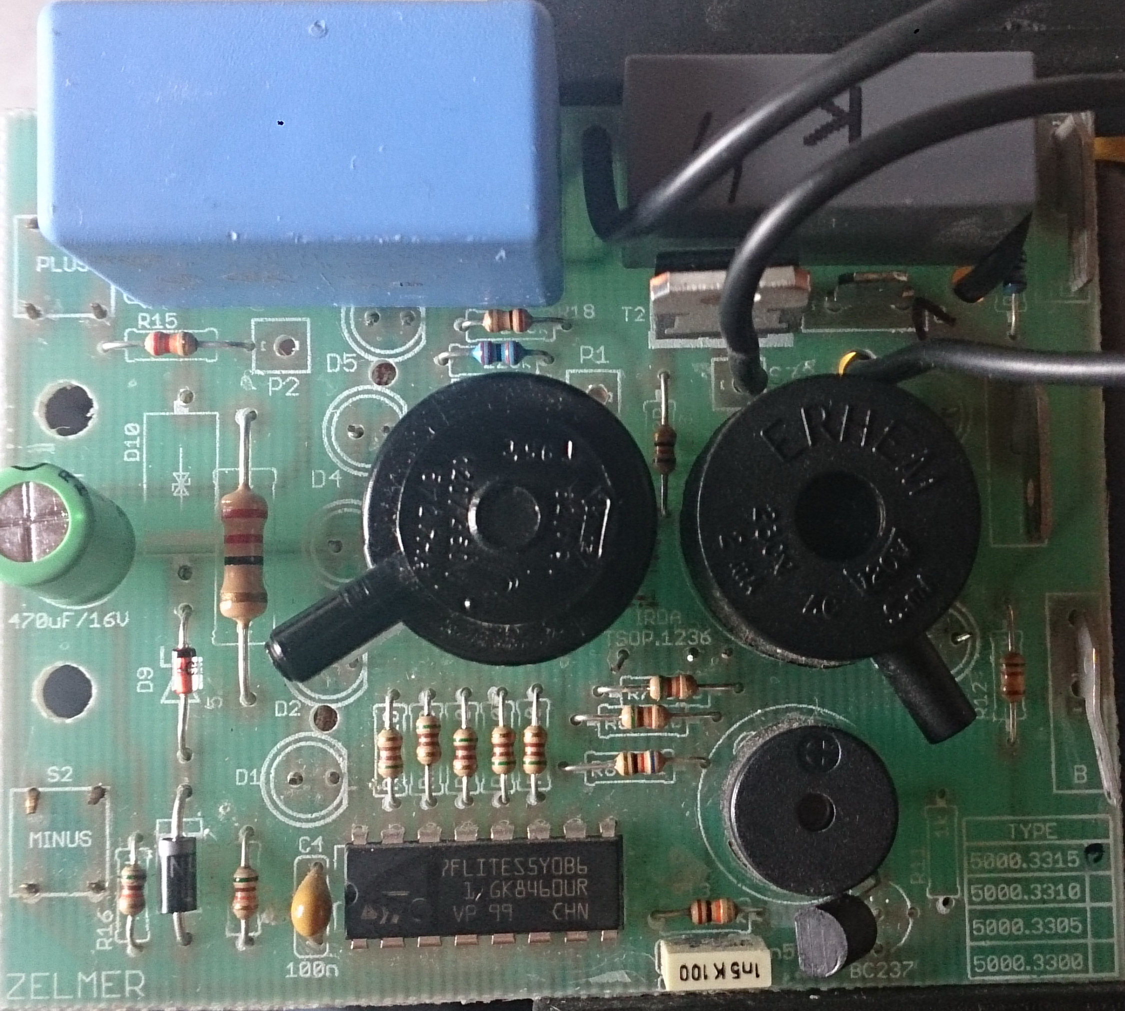

    Witam wszystkich. Jestem początkujący i za jakieś błędy z góry przepraszam.
    Odkurzacz całkowicie martwy i płytka też. Żadna dioda nie świeci. Kierując się wskazówkami z innych tematów stwierdziłem, że nie ma 5V zasilania na układzie scalonym (nóżki1,2). Idąc dalej tym tropem wymieniłem 2 diody i transil. Niestety bez zmian. Czy ktoś mógłby poradzić coś więcej?

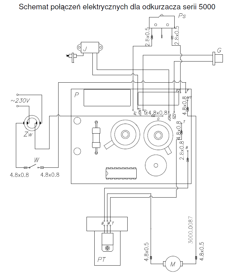

    Zmierz napięcie w punktach O i F na płytce i napisz o wynikach.

    sorki, ale za skomplikowane albo tak oczywiste, że nie wiem o jakie punkty chodzi "O,F" ?

    Płytka z jednej strony jest opisana :) Znajdź punkty O i F.
    Możesz tam nawet podłączyc żarówke 230V :)

    No fakt małe te oznaczenia częściowo zakryte ale są. To są zaciski zasilania i tak mam tam 230V. Dodam, że układ mam wyciągnięty z odkurzacza i zasilany bezpośrednio z ominięciem przewodu zasilającego, zwijaka i włącznika :D

    Kondensator zasilający wymieniony?

    kondensatora nie wymieniałem, wymienione tylko diody D8, D9 i transil D10

    w związku, z brakiem pomocy :( zakupiłem nową płytkę i odkurzacz śmiga aż miło!!! temat do zamknięcia!!!
