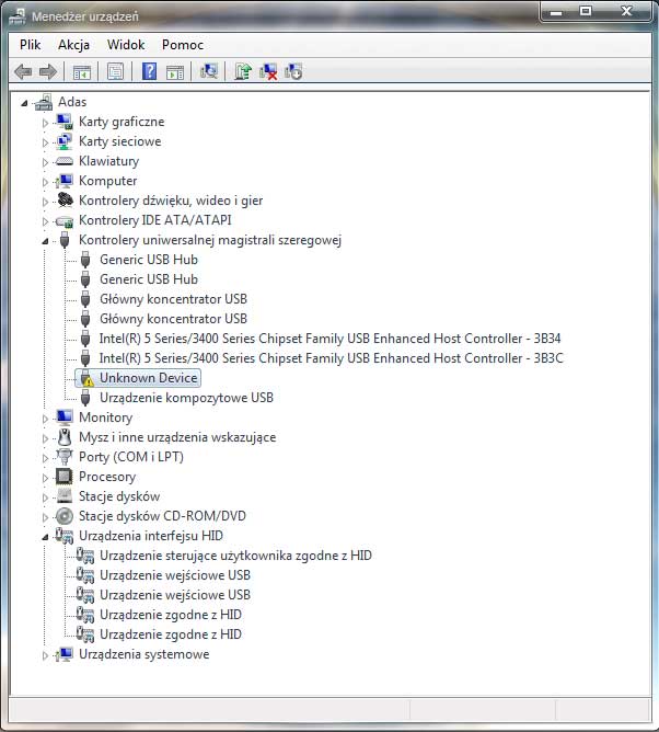

    Po latach odmówił posłuszeństwa stając się niewidzialnym (nierozpoznanym) zarówno pod Windowsem jak i Linuxem, sprawdzany na kilku komputerach.
    Menadżer urządzeń (Win7):
    Jak naprawić niewidoczny pendrive Corsair Flash Voyager 4GB?

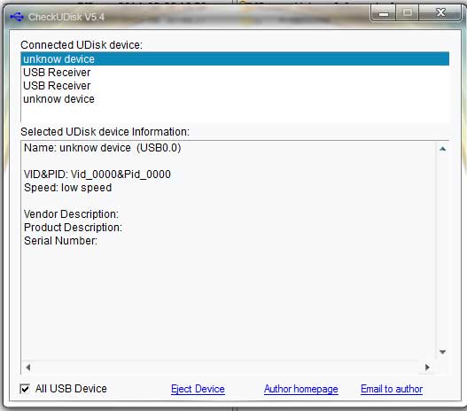

    CheckUDisk:

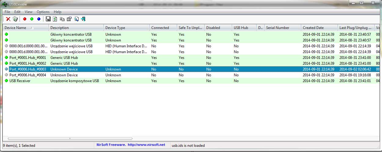

    USBDeview:
    W USBLogView też nic nie ma...

    leonov oczywiście, że przeszukiwałem forum, a przytaczane programy jak i system nie widzą pena, tzn nie sposób za ich pomocą odczytać jakichkolwiek o nim danych. Tematów z problemem pendrive faktycznie dużo, wiele z zapodanych linków wygasło, doświadczenia w tym nie mam i utknąłem. Nie znam VID, PID ani kontrolera i nie wiem jak te informacje odczytać, a w tematach które przytoczyłeś pendrive widoczny jest jako dysk wymienny, u mnie unknown device.

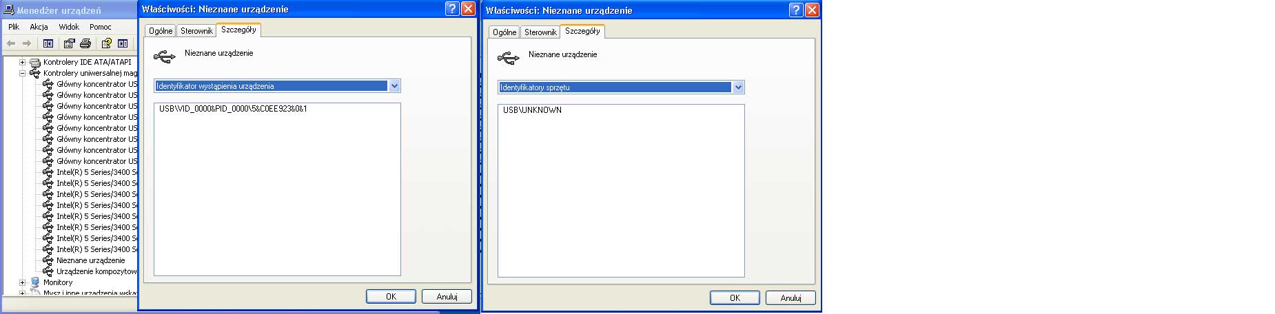

    VEN i DEV pod XP:
