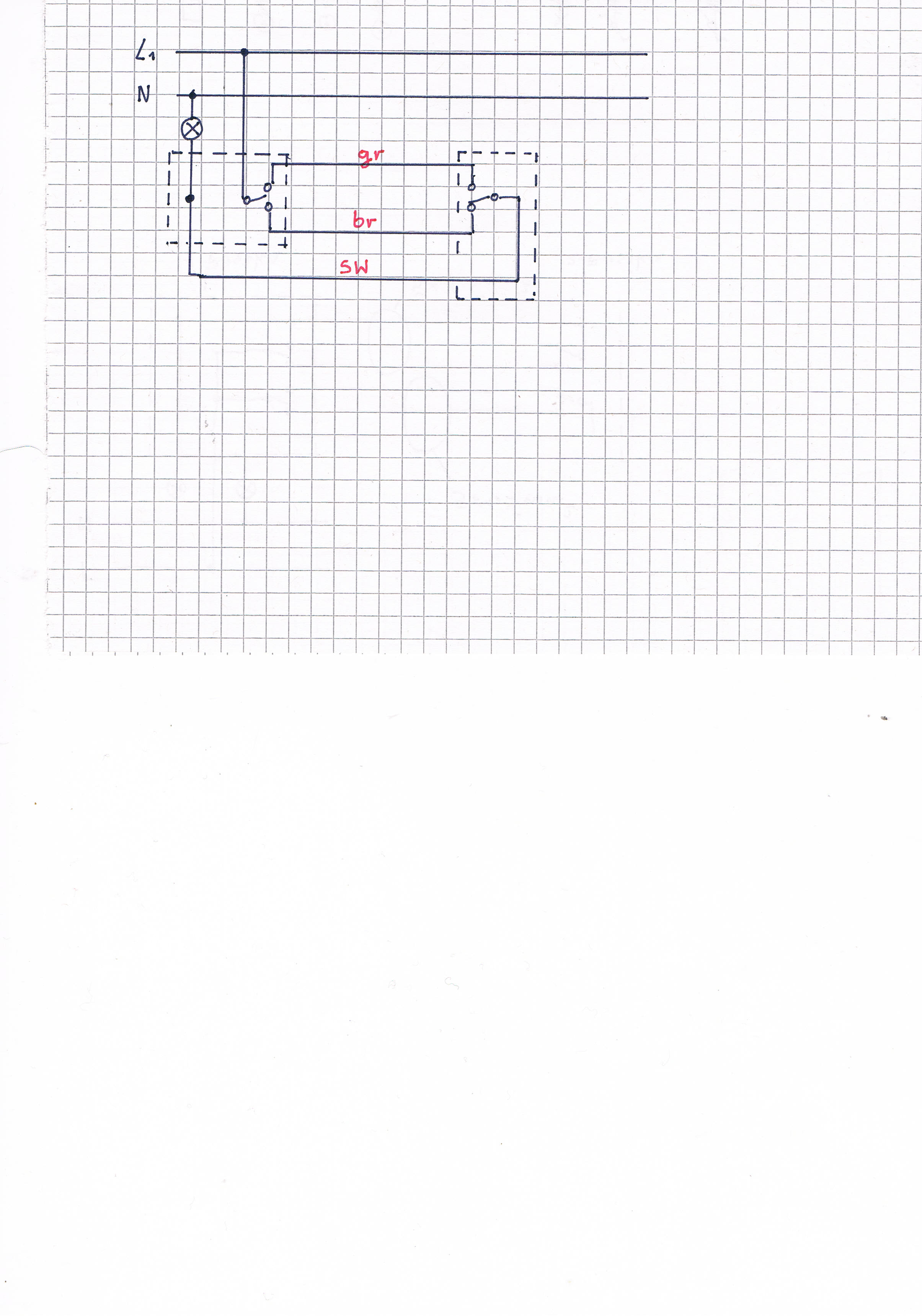

    Przepraszam jeśli mój problem umieszczam w złym dziale.
    Pytanie brzmi "Czy polskie normy określają konkretne przewody (kolory żył przewodu) do ich wykorzystania"
    Pomijam tu żyły koloru niebieskiego i żółto-zielonego (brak jakichkolwiek wątpliwości)
    Obrazując to pytanie. jak wykorzystać kolory (brązowy, czarny, siwy) do podłączenia np. czujnika ruchu, łącznik schodowy, przycisk (automatu schodowego).

    Proszę zapoznać się z PN-HD 308 S2 Identyfikacja żył w kablach i przewodach oraz w przewodach sznurowych
  • #9 13941349
    kokapetyl
    Posty: 13444
    Pomógł: 1787
    Ocena: 2089
    Nie znalazłem odpowiedzi na moje pytanie. Zadam je w inny sposób.
    Czy przedstawiony rysunek jest poprawny przez zastosowanie takiej kolejności kolorów przewodów.
    Dodam że jest to przewód 5-cio żyłowy, żyły robocze w kolorach brązowy czarny, siwy.
    Fakt, że uzyskałem odpowiedz od kol Minimax, ale z uwagi na kolejny post, temat podtrzymuję.
    No to w czym problem? Wiesz że barwa niebieska i ż-z są zarezerwowane z wiadomych powodów.
    A kolor izolacji we wszelkich odcieniach przestrzeni RGB (z wyłączeniem powyżyszych) są możliwe do stosowania.
    Do wyłączników schodowych możesz zastosować żyły o barwie izolacji brązowej, czarnej lub siwej. Byle tylko nie pełniły one funkcji przewodu neutralnego albo ochronnego.
    Czy jeszcze coś trzeba tłumaczyć?

    To był tylko przykład, chodziło ogólnie tam gdzie są wykorzystane przewody 5-cio żyłowe Kol. Minimax stwierdził że użycie tych kolorów jest dowolnie stosowane i nie ma na to normy.
    Jak do tej pory nikt nie zaprzeczył temu i przyjmuję to jako prawdę.
    Spotkałem się z różnym sposobem połączenia np. podłączenie czujnika ruchu
    1. zasilanie brązowy-niebieski
    wyj czarny
    2. zasilanie czarny - niebieski
    wyj. brązowy
    To skłoniło mnie do napisania tematu " bo kto ma rację"
    Myślę, że temat został wyczerpany.
