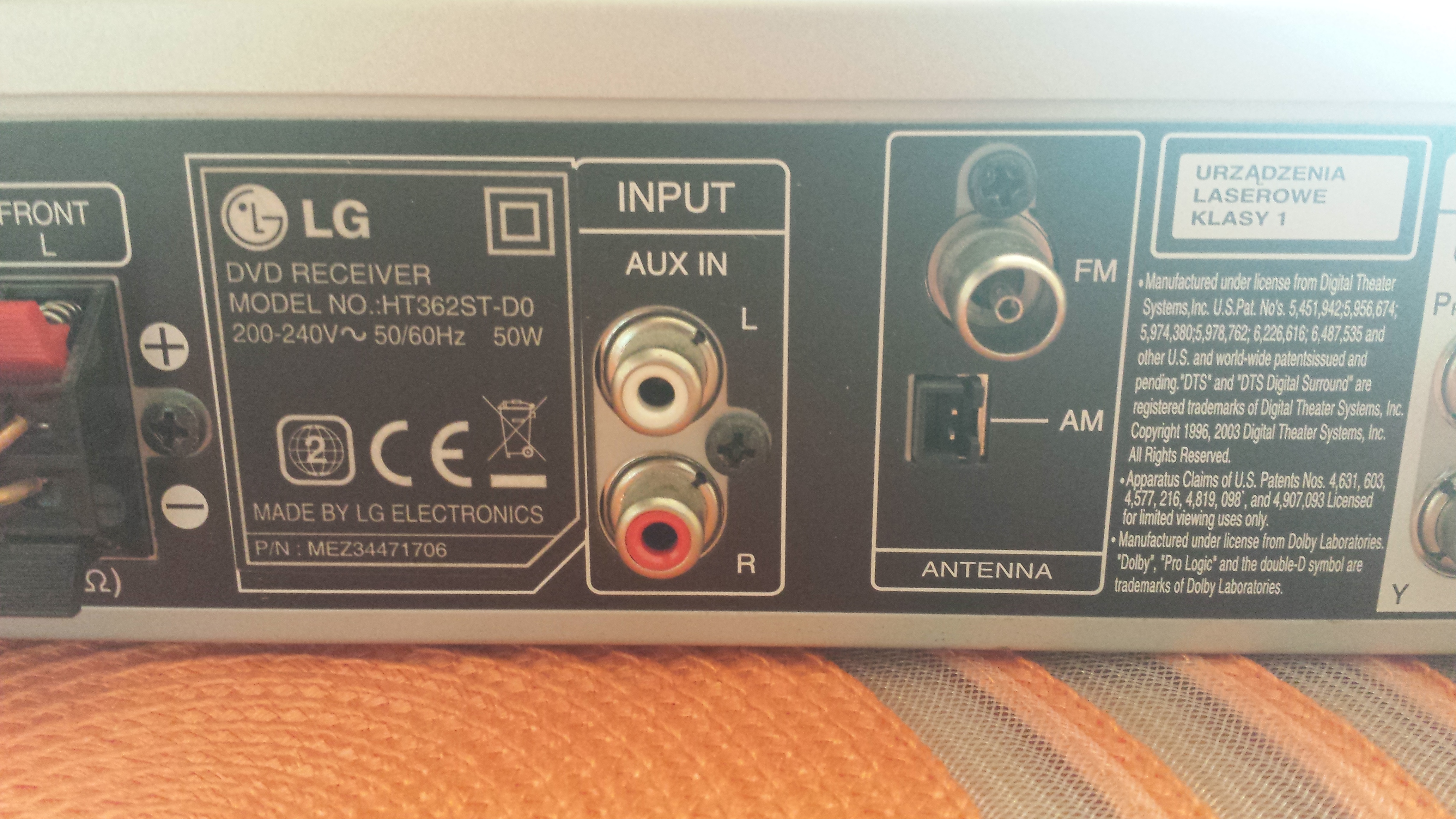

    mam problem ponieważ nie mogę podłączyć głośników z kina domowego do TV.
    Za pomocą jakiego kabla mogę to zrobić.
    Proszę o pomoc

    Chodzi o to aby dźwięk z TV leciał we wszystkich 5 głośnikach z kina domowego możliwie w najlepszej jakości

    W tym LG nie masz wejścia optycznego, więc jedyna możliwość to podłączyć taką przejściówkę Link i wejść do AUX, a potem uruchomić wszystkie kanały funkcją VSM.

    KD nie ma wejścia optycznego - to możesz zapomnieć o tym, o czym myślisz.
    KD (ze zdjęcia) ma tylko wejścia na dźwięk analogowy, więc 5.1 na pewno NIE BĘDZIE.
    Nawet jeśli kupisz konwerter sygnału, to uzyskany dźwięk na wyjściu, to będzie tylko stereo.
    No i jeśli by nawet wszystko sprzęty miały, wszystkie odpowiednie porty, to NIE znaczy, że 5.1 w ogóle będzie!.

    To w takim wypadu te głośniki się jeszcze do czegoś nadają? Czy jest opcja kupić inne DVD albo wzmacniacz aby rozwiązać ten problem?

    Głośników tych nie wykorzystasz w innym sprzęcie (oporność, moc muzyczna itd.).
    Współczesne DVD, lub nawet BR, nie mają możliwości podłączyć bezpośrednio głośników takich jak Ty masz do siebie, nawet nie ma możliwości podłączyć do nich czegokolwiek, bo jedyne porty jakie ten sprzęt posiada, to wyjścia sygnałowe, więc sygnał może tylko wychodzić z nich, na inny sprzęt.
    Żaden wzmacniacz nie oferuje dźwięku 5.1!.
    Musiałbyś kupić amplituner KD + głośniki do tego....
    Musisz się zastanowić, czy warto wydawać 1500/2500 zł na spełnienie Swoich wizji.
