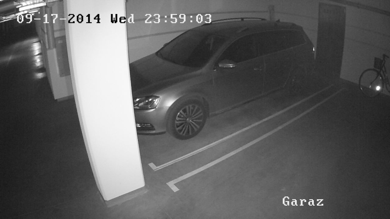

    Kupiłem kopułkę Hika DS-2CD2112-I 2.8mm
    Świetny obraz, świetna jakość wykonania. Jednym słowem rewelacja :) Dzięki za pomoc!
    Kamerka zamontowana. Mam jednak problem z detekcją ruchu a dokładniej z jej czułością. Włącza się kiedy w garażu zapali się lub zgaśnie światło. Efekt jest taki że zapisuje bezwartościowe dane na dysku a ja dostaję co trochę maila (tak sobie ustawiłem że detekcja wysyła 3 fotki na maila)...
    Ustawiłem strefy detekcji, czułość dałem na 50, proporcje obiektu także na 50. Niestety w instrukcji nic nie ma jak sobie z czymś takim poradzić ani jak tym sterować. To chyba jakaś nowośc w firmware.
    Będe mega wdzięczny za pomoc oraz ew. sugestie jak podkręcić obraz w ciemności.

    Na problem z detekcją ruchu raczej nic nie poradzisz. To nie jest analiza obrazu tylko różnicowe porównywanie zmian w pikselach. Jak przesadzisz z obniżaniem czułości to potem możesz czegoś nie złapać, a i tak na zapalanie światła zareaguje.
