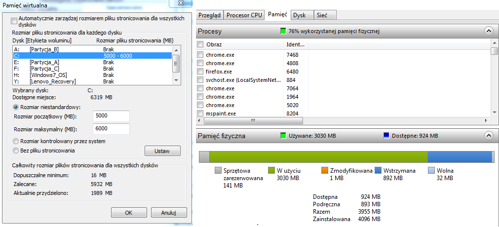

    Ustawiłem na stałe (6GB) plik stronicowania tylko na dysku SSD w obu systemach windows 7 i 8 pro, które mają po 4GB ramu.
    Niestety windows-y przydzielają tę pamięć losowo po każdym restarcie, uwzględniając tylko górną granice której nie przekraczają.
    Moje pytanie jest jak zmusić windows do trzymania się podanych parametrów np: (min 6GB max 6GB)
    Próbowałem włączać mu zarządzanie pamięcią przez system jednak to nie pomaga, plik pagefile.sys ma często 0.5-1.5GB co uniemożliwia mi otwarcie potrzebnych programów, gdyż sam z siebie się nie powiększa w locie i wywala błędy braku pamięci, wówczas aplikacje też się wysypują.

    Zmień ustawienia na "Automatycznie zarządzaj plikiem wymiany". A z monitora zasobów pokaż wszystkie zakładki i posortuj procesy po "Prywatne". Zamieść zrzut tak, by wszystko było widać.
    Ja przy 4GB RAM na laptopie, z którego piszę i jego aktualnej zajętości na poziomie 84% mogę bez problemu odpalić drugiego Windows 7 w wirtualce, która ma przydzielone 1,5GB RAM i system jakoś nic nie wspomina o braku pamięci, pomimo, że monitor zasobów pokazuje 0MB wolnej pamięci. Miałem takie komunikaty, gdy ustawiłem plik wymiany na 3000 - 6000MB.
    Specjalnie dla Ciebie odpaliłem jeszcze drugą wirtualkę z Windows XP (512MB RAM) i nadal żadnych komunikatów o braku pamięci, więc zapewniam Cię, że system dużo lepiej "wie" jak zarządzać pamięcią.
    A, po zmianie ustawień pliku wymiany zrestartuj komputer.

    Mam nieodparte wrażenie, że komunikat, którym system Cię atakuje, ma mniej wspólnego z tym jak jest swap ustawiony, a więcej z brakiem przestrzeni dyskowej.
    By prawdziwość tej tezy zweryfikować można np. przeprowadzić "eksperyment" z przeniesieniem pliku wymiany na inny dysk.
    PS
    helmud7543 napisał:
    Spróbuj ustawić na sztywno ale nie 6GB - 6GB tylko np: 5,9 GB - 6GB.
    Ze zrzutu wynika, że ustawione jest 5000-6000, a nie 6000-6000.

    Dla uściślenia bo nie wiem czy w dobrą stronę idziemy.
    Mogę mu nawet 10GB przypisać do pamięci virtualnej (czy dać opcje automatyczną) i mieć 30GB wolnego dysku dla pagefile natomiast on sobie wpisuje jak na zdjęciu które przedstawiłem.
    przykład win 7:
    przydzielono np: ~2GB
    Zalecane ~6GB
    Dostępne ~6.3GB
    Przykład na 2 kompie win8
    przydzielono ~1.5GB
    Zalecane ~6GB
    Dostępne ~40GB
    Kluczem zagadki jest dlaczego przydzielił 1.5 czy 2GB i nie ma ochoty dać więcej. Co go blokuje?
    Zdarza się że po 'n-tym' restarcie przydzieli maxa jakiego mu wyznaczyłem bądź da po prostu więcej przy automatycznym zarządzaniu pamięcią, jednak po kolejnym restarcie znowu sobie ustawia jakieś małe ilości, których nie raczy w czasie użytkowania powiększyć.
    Te komunikaty o braku pamięci mają swoje następstwa, gdyż aplikacje zwykle dostają error z braku pamięci i muszę je zamknąć.
    Tyle tylko, że przedstawiłeś zrzut z konkretnym ustawieniem swapa i konkretną ilością "dostępnego miejsca", a to co w cytacie nijak nie wynika z postu otwierającego.
    Zechciej więc uporządkować* informacje, które masz nam do przekazania i dopiero wtedy możemy zacząć szukać przyczyn.
    * Dotyczy to również wskazania jakich aplikacji używasz, jaki to dysk itp. "drobiazgów", które potraktowałeś po macoszemu.
