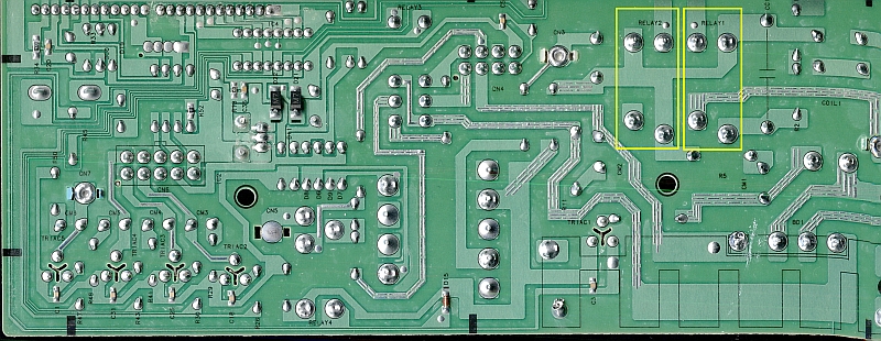

    Witam posiadam pralkę SAMSUNG F1043.Początkowo wszystko było ok.Dziś podczas prania pralka zaprzesała grzać wodę i wyskoczył błąd E06.Po rozkręceniu zauważyłem,że grzałka miejscami jest ponadpalana (ale w pełni sprawna,grzeje na krótko) i pomyślałem,że może być też uszkodzony czujnik NTC,ale zakupiłem nową grzałkę z czujnikiem i dalej nie grzeje.Obstawiam więc panel sterujący tylko chciałbym dostać schemat bądź zaznaczony na moim zdjęciu element lub elementy odpowiedzialne za grzanie wody które trzeba wymienić,aby pralka grzała.Co jest odpowiedzialne na płycie za grzanie wody ? Pozdrawiam i dziękuje jeśli ktoś będzie w stanie pomóc.

    No właśnie czy triak czy przekaźnik -nie znam się na elektronice :( jak to sprawdzić ?Wiesz może gdzie on się znajduje ?
    Oryginał? Czujnik ma prawidłową rezystancję?
    demsy napisał:
    triak albo przekaźnik
    Nie znam pralki, w której triak włączałby grzałkę (a może mi pamięć szwankuje?).
    pay-ton napisał:
    przekaźnik (...) gdzie on się znajduje
    RELAY 1 i RELAY 2.

    Czujnik i grzałka oryginał.Wskaż jak możesz na moim zdjęciu gdzie jest ten RELAY1 I 2.Będę wdzięczny.Czyli ten RELAY 1 i 2 odpowiada za załączanie grzałki podczas prania tak?Czy wymiana tylko tych 2 elementów sprawi,że grzałka będzie grzała :) ?
    Pralka Samsung F1043 błąd E06 - co na płycie odpowiada za grzanie wody?
