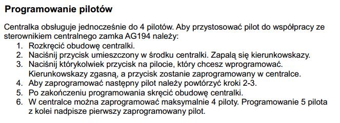

    Mam centralny zamek wyglądem podobny do Alstera + dwa piloty. problem w tym, że jeden pilot był używany przez siedem lat, a drugi pilot leżał bez baterii. teraz po założeniu nowej baterii nie uruchamia w ogóle zamka. Diody na pilocie świecą prawidłowo. Jest bardzo prawdopodobne, że mogły być kiedyś włożone baterie odwrotnie, ale tylko na moment. Pomiary porównawcze napięć na obydwu pilotach nie wykazują różnic. Podejrzewam, że należałoby zakodować pilota od nowa, lecz nie mam pojęcia jak to zrobić. A może jestem w błędzie? Każda sugestia mile widziana.
    Oto zdjęcie pilota i sterownika.
    Jak zakodować pilota do centralnego zamka Alster po wymianie baterii?
    PS: Zapomniałem dodać że jest to sterownik z funkcją domykania szyb. Oczywiście bez nazwy.

    Dzięki, będę próbował. Czy do zaprogramowania pilotów sterownik musi być podłączony w aucie? Ja już wymontowałem. Miałbyś może pełną instrukcję do tego sterownika? Dzięki

    Sterownik musi byc podłączony przynajmniej do zasilania (+12V i masa), jeśli podepniesz go do jakiegoś źródła napięcia na stole musisz się porzysłuchiwać kiedy zadziałał przekaźnik od kierunkowskazów.

    Witam, takie szybkie dopowiedzenie z mojej strony, ja miałem podobny problem, nieużywany pilot przestał działać, ale musiałem mieć nowszy sterownik bo u mnie żeby w centralce można było wejść w tryb programowania przyciskiem w środku obudowy trzeba było włączyć zapłon, samo 12v nie wystarcza. Jak jest zapłon guzik trzeba przytrzymać przez 5s i wtedy syrenka alarmuje kilka razy i świecą się kierunkowskazy gdy jest w trybie programowania, ale haczyk polega na tym jak się zaprogramuje pilota to kasują się wszystkie inne, więc od razu trzeba wszystkie piloty zaprogramować. A i jeszcze na każdy krok ma się 5s, po tym czasie jeżeli się nie zaprogramuje nic albo nie zaprogramuje drugiego kluczyka sama wychodzi z programowania i po wyłączeniu zapłonu nowe piloty działają.
