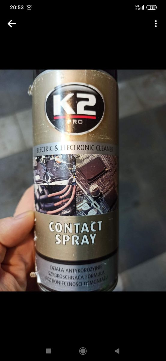

    Kolego spinacz a contact spray mogę zastosować do przemycia?. Wylutować switche masz na myśli te trzy microstyki?

    Contact spray to nie IPA tylko środek do usuwania tlenków ze złącz tu nic Ci nie da, tak pisząc switch miałem na myśli mikrostyki.

    Czymś ten ipa mogę zastąpić?
  • #6 19924844
    spinacz
    Posty: 8572
    Pomógł: 1204
    Ocena: 2651
    No to poszukaj jakiegoś najczystszego alkoholu by umyć płytkę.

    Coś takiego mam Pilot centralnego zamka nie reaguje po wymianie baterii - ciągłe świecenie diody[/quote]
    Albo wódka 40%)))
