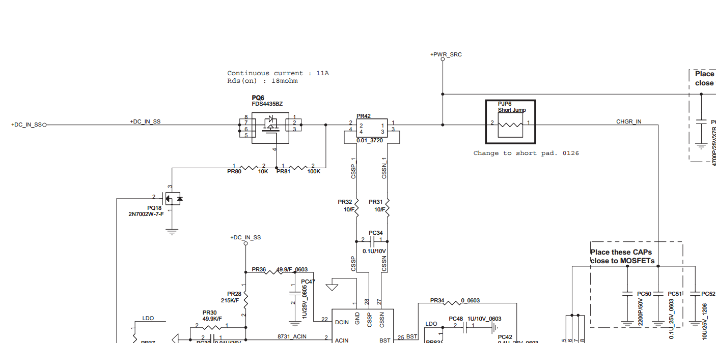

Dell 17r N7010-2120 - nie włącza się, nie świeci się żadna dioda, brak ładowania

    Płyta główna to daum9bmb6do rev:d.
    Po podłączeniu ładowarki brak reakcji, żadna dioda się nie swieci, nie reaguje na przycisk włączania. Co jest odpowiedzialne za napięcie na płycie głównej?

  • #3 13970471
    milas92
    Posty: 11
    Powiedzmy, ze tak.
    Na pq6 powinno iść napięcie 19v? Obecnie na 5/6/7/8 jest to w granicach 0,03v.
    Na pq7 brak napięcia, pq8 na jednej stronie 0,05, po drugiej jedna nożka 0,5v reszta 0,03v.
    Jestem początkujący.

    Zasilacz masz sprawny?
  • #5 13970662
    milas92
    Posty: 11
    Próbowałem z trzema różnymi, dwa w środkowych pinach napięcie 0, a jeden ~18v.
    Na innych dellach działają.
