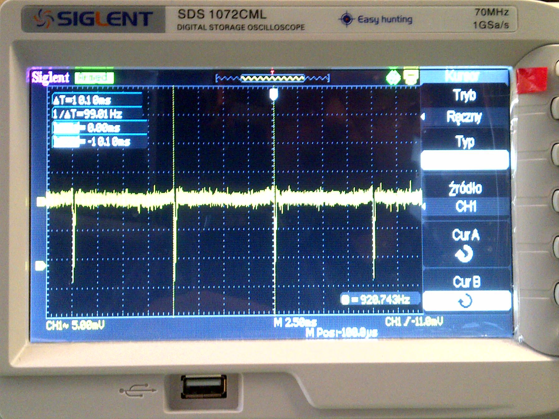

    Oscyloskop, możliwe, że "przedjelcynowski". Na linii bez sygnału pojawiają się piki,
    które najlepiej pokazać na foto :
    Oscyloskop C1-118A - Piki na linii bez sygnału, zakłócenia przy 2V/dz
    Oscyloskop w tym momencie nie mierzy żadnego sygnału. Wejścia torów zwarte do masy. Na lewym kanale jest to mocniejsze, zmienia się przy pokręcaniu pokrętła czułości przy czym najsilniej widoczne przy 2V/dz. Wymieniłem elektrolity w generatorze podstawy czasu i sygnału wzorca. Mierząc sprawnym oscyloskopem zauważyłem piki na linii -12V. Blokowanie tego kondensatorem zmniejsza zakłócenie, ale nie do końca. Podstawianie kondensatorów w zasilaczu niczego nie zmieniło.

    gdkj A jaki to ma okres?

    Pożeracz ciastek z ulicy sezamkowej naprowadził mnie celnie :
    piki na -12V
    Pomogła wymiana kondensatorów w liniach zasilających (jeden z nich na minusie wysunął się z obudowy i zatrzymał na ekranie pod lampą)

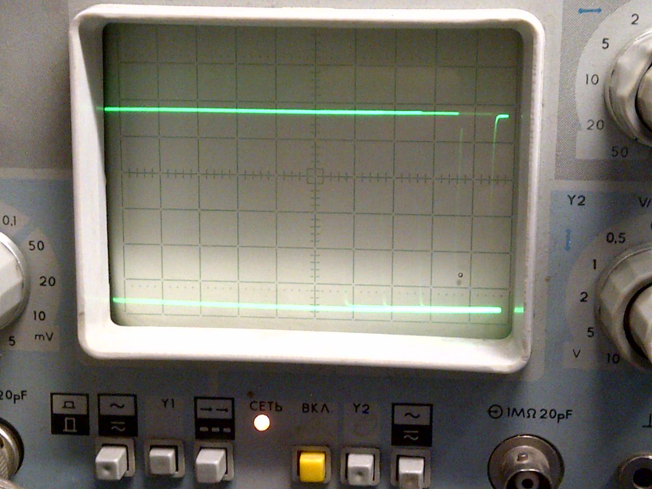

    Teraz zastanawiam się czy za szybką mam podstawę czasu czy za wolny przebieg do kalibracji sondy
    To się dość szybko przesuwa po ekranie.

    Skoro się przesuwa, to nie łapie trigger.

    Ustaw poprawnie napięcia i sprawdź czy nie płyną.
    Widać, że jest problem z synchronizacją.

    Rubens: faktycznie że było pisane ale rzut oka na okres i jest pewność. Już 500 razy na elektrodzie były porady "wymień elektrolity" które niczego nie zmieniają że przestałem na takie reagować. Zwracam honory tym razem.
    Na zdjęciu tego nie widać, na video pewnie byłoby lepiej ale wygląda tak że okres sygnału kalibracji jest dużo dłuższy jak najwolniejszy podstawy czasu.
    Trigger faktycznie nie łapie ale myślę ,że powinienem chyba mieć niezsynchronizowany obraz przesuwających się kilku prostokątów a nie dwie linie.

    Czy koledzy mogą podać jaki okres ma mieć przebieg na wyjściu generatora kalibracji tego oscyloskopu ? Czy to nie powinno być 1KHZ ?
    Na co zwrócić uwagę w układzie synchronizacji. Jak patrzę na ruski schemat to mi się oczy plączą. Dziadowski rysunek.
    Cały czas mam wrażenie że za szybko śmiga mi podstawa czasu, 50ms to 20HZ
    więc powinienem mieć dwa okresy na ekranie po wzięciu sondy do ręki.

    gdkj Najczęściej jest to 1kHz, ale może być trochę mniej, czy trochę więcej, to w sumie tylko kompensacja sony, nie kalibracja podstawy czasu.
    Ale przy takiej amplitudzie jak na zdjęciu, to powinien łapać wyzwalanie bez kręcenia gałką.

    Nie zdążyłem już wczoraj wszystkiego pomierzyć a na ten oscyloskop czas mam tylko w soboty, najbliższa za dwa tygodnie nie mniej mam wrażenie że albo sygnał
    kontrolny za wolny albo podstawa czasu za szybko chodzi.
