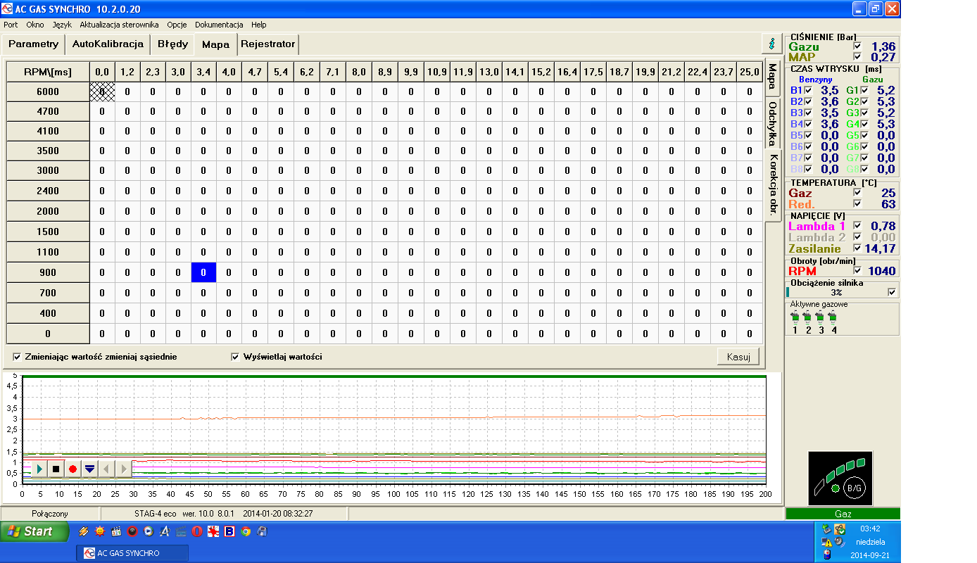

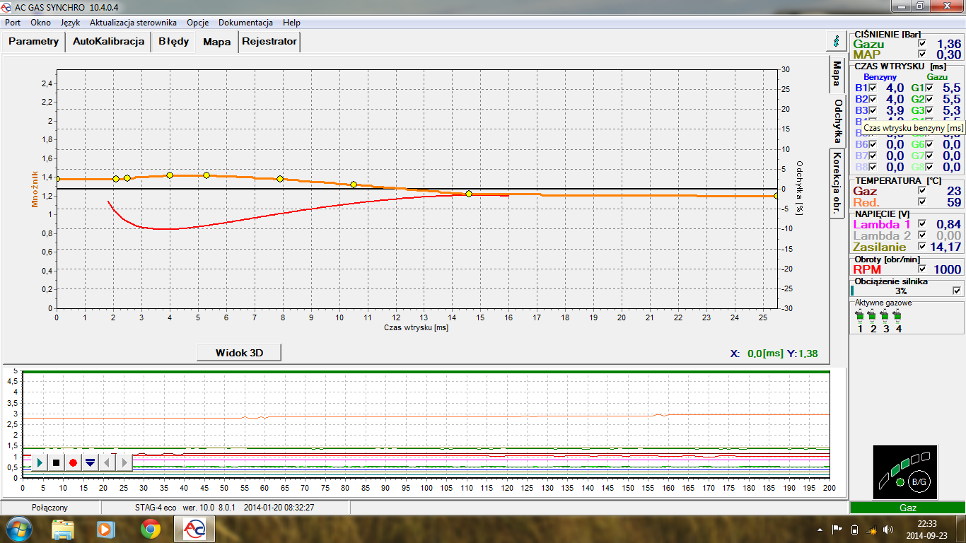

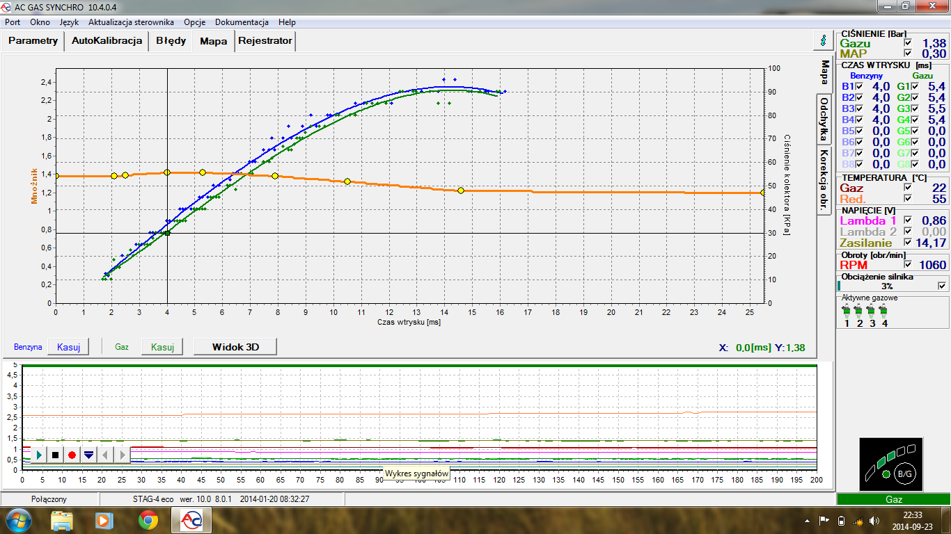

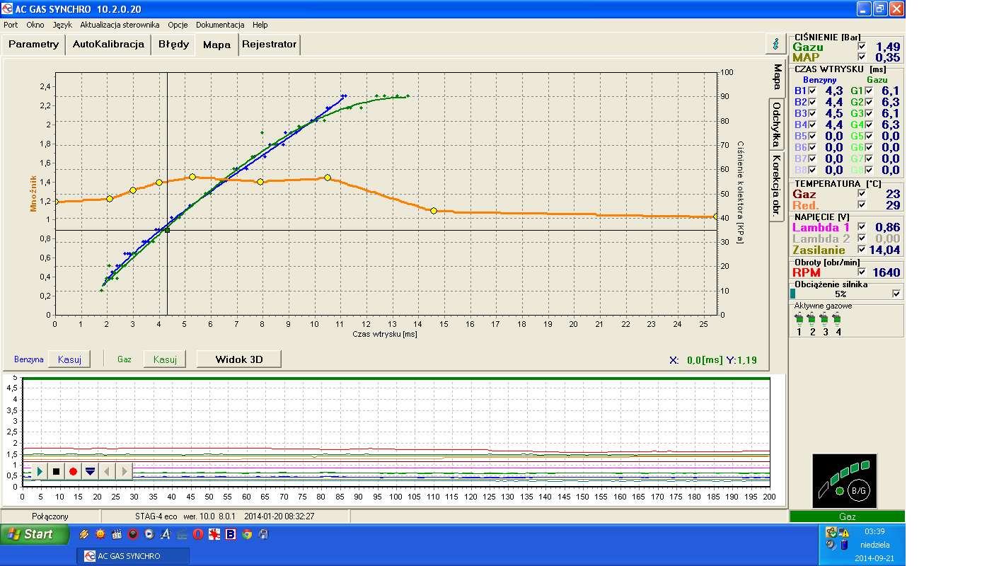

    Posiadam Toyotę Avensis T22 z 2000r z silnikiem 3s-fe 128 KM, Reduktor Alaska AT-09, wtryski Valtec. Moje pytanie tyczy się mapy LPG. Chciałem się zapytać, czy jest w miarę dobrze ustawiony mnożnik. Mapę na benzynie zrobiłem jadąc na każdym biegu do 3000 RPM, tą samą czynność powtórzyłem na LPG na tym samym odcinku. Mam jeszcze pytanie odnośnie ciśnienia, czy ono robi się samo podczas tworzenia mapy?

    Wg mnie za małe dysze i za duże ciśnienie na reduktorze. Robiłeś kalibrację? I nie pokazało Ci komunikatu o za dużych dyszach? Ustaw ciśnienie na ok 1,2 bar i delikatnie rozwieć dysze i zrób od nowa kalibracje. Przy dobrze dobranych dyszach w swoich autach mnożnik nie wychodzi nigdzie poza 1,1.

    granat248
    Posty: 47
    To jest po kalibracji. Nie wyświetliło mi żadnego komunikatu na temat dysz ani ciśnienia. Spróbuje na nowo zrobić mapę.

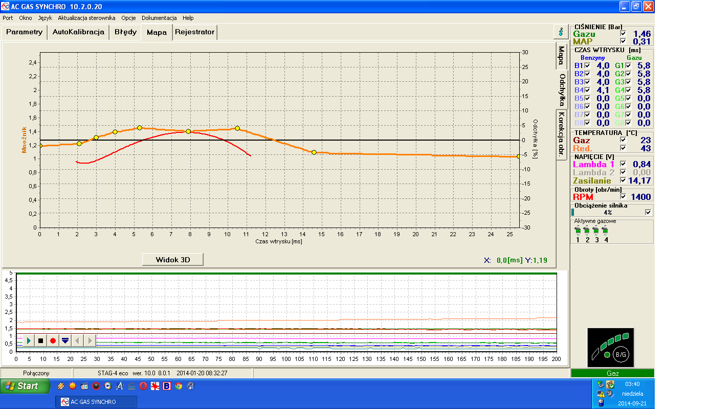

    Zrobiłem na nowo mapę w takich samych warunkach z czego po przejechaniu ok 5km na 4 biegu wkręciłem go na doś wysokie obroty
