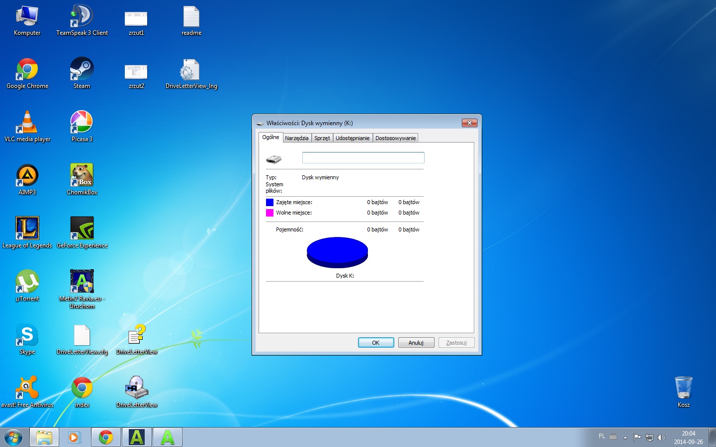

    Witam. Otóż mam taki problem. Mam pendriva: kingston datatraveler 100 g3 16gb.
    Na każdym innym urządzeniu działa tylko nie na moim komputerze. Inne pendrivy działają. Na moim komputerze widać tylko dysk wymienny i nic więcej. 0mb wolnego i zajętego. Co może być przyczyną ? próbowałem Kingston Format utility, diskpart i nic nie działa. Pomocy. Może zadziałać format ? Akurat i tak planowałem formatować.

    Wszystkie porty są sprawne. Tak mam jeszcze 2 pendrivy i działają normalnie na każdym innym porcie. Nie jest to wina na 100% pendriva bo na innych kompach działa. Sprawdzałem windows xp/7/8

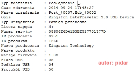

    Zastosuj na tym komputerze program USB Oblivion i następnie pokaż log z USBLogView:
    https://www.elektroda.pl/rtvforum/topic2854480.html#13839710

    glut1997 napisał:
    O to chodzi ? :)
    Tak, ale czy po chwili został odłączony :?:

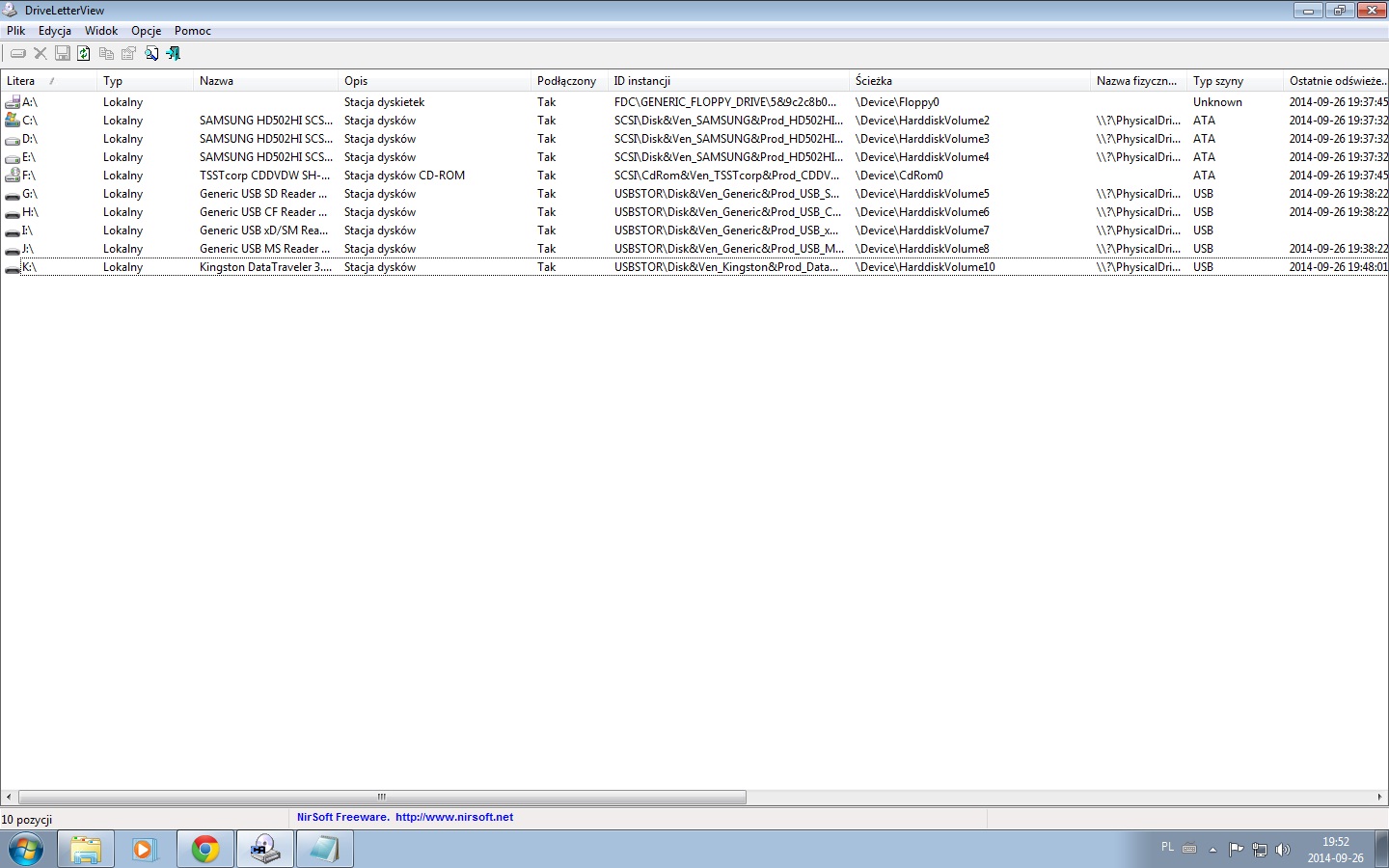

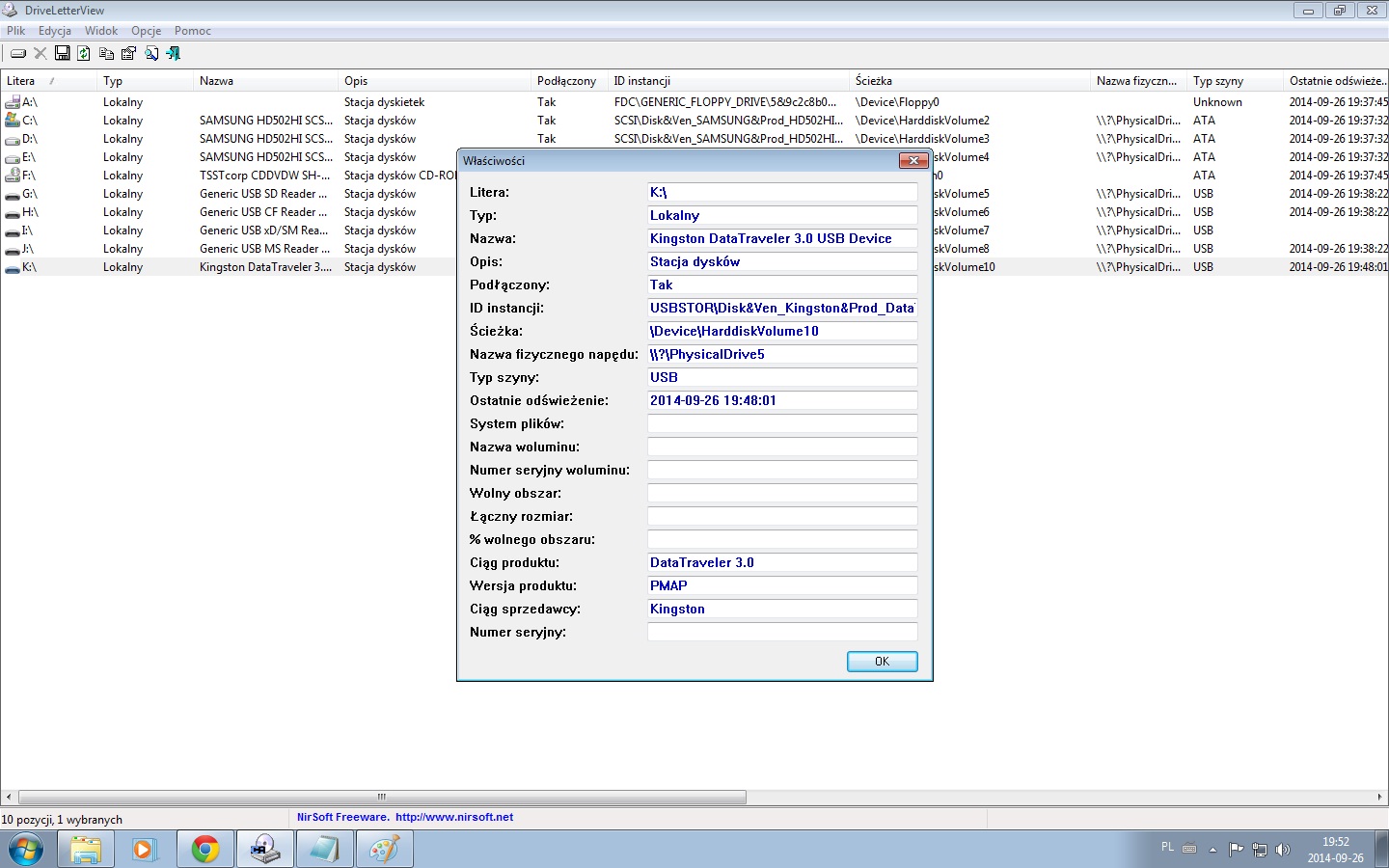

    Ciekawe czemu ma tak daleką przypisaną literę? Pokaz zrzut z DriveLetterView przy podłączonym tym pendriv'ie, przedstaw też "Właściwości".

    glut1997
    Posty: 26
    Proszę
    screeny
    kingston datatraveler 100 g3 - Problem z odtworzeniem, formatem w 1 komputerze kingston datatraveler 100 g3 - Problem z odtworzeniem, formatem w 1 komputerze
  • #18 14006465
    glut1997
    Posty: 26
    Pendrive działa tylko na urządzeniach na których przed tym zdarzeniem był podłączany. Na innych nie. Leci do wywalenia. Dziękuje wszystkim za pomoc.
