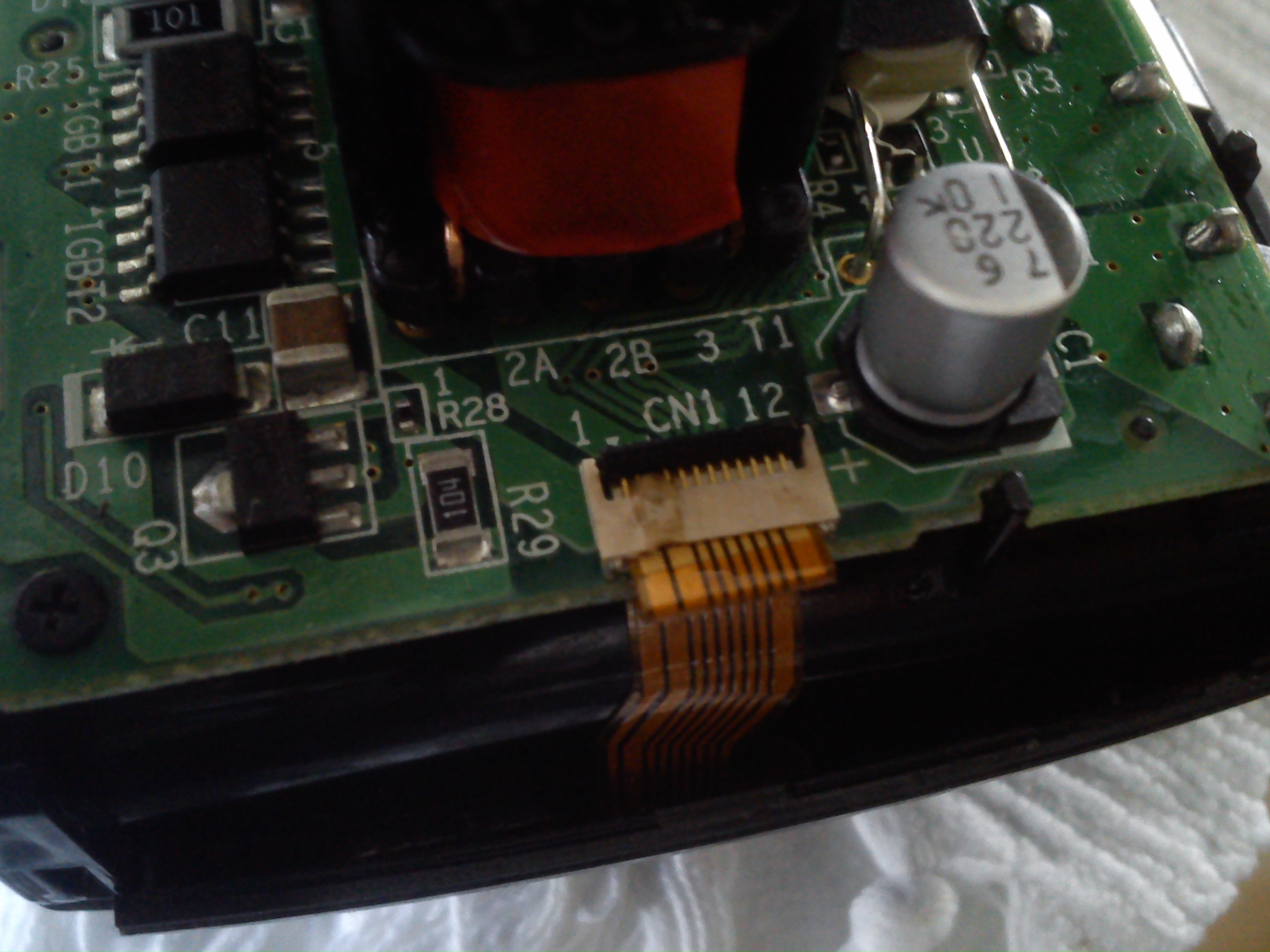

    Ostatnio moja lampa podczas robienia zdjęć bardzo się grzała i śmierdziała. Postanowiłem do niej zajrzeć. Kiedy ją rozebrałem odłączyła się jedna taśma i teraz nie wiem gdzie ją podłączyć? Jest tam tylko jedno złącze już zajęte przez inną taśmę. Gdyby ktoś dysponował taką lampą i mógłby zrobić zdjęcie jak powinny być podłączone taśmy byłbym bardzo wdzięczny? Gdyby potrzebne były zdjęcia to mogę załączyć dopiero w weekend. Z góry dziękuję za pomoc!

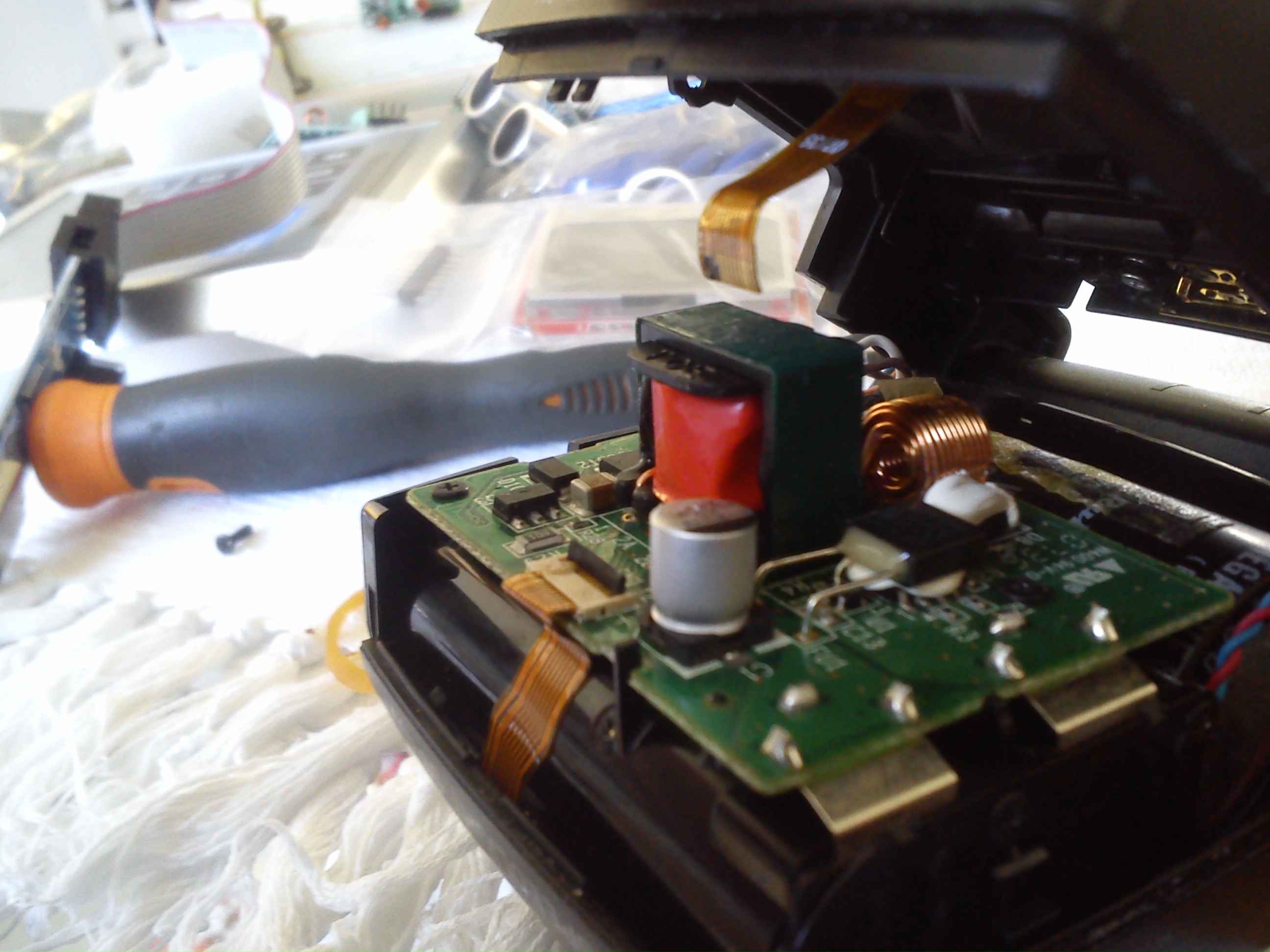

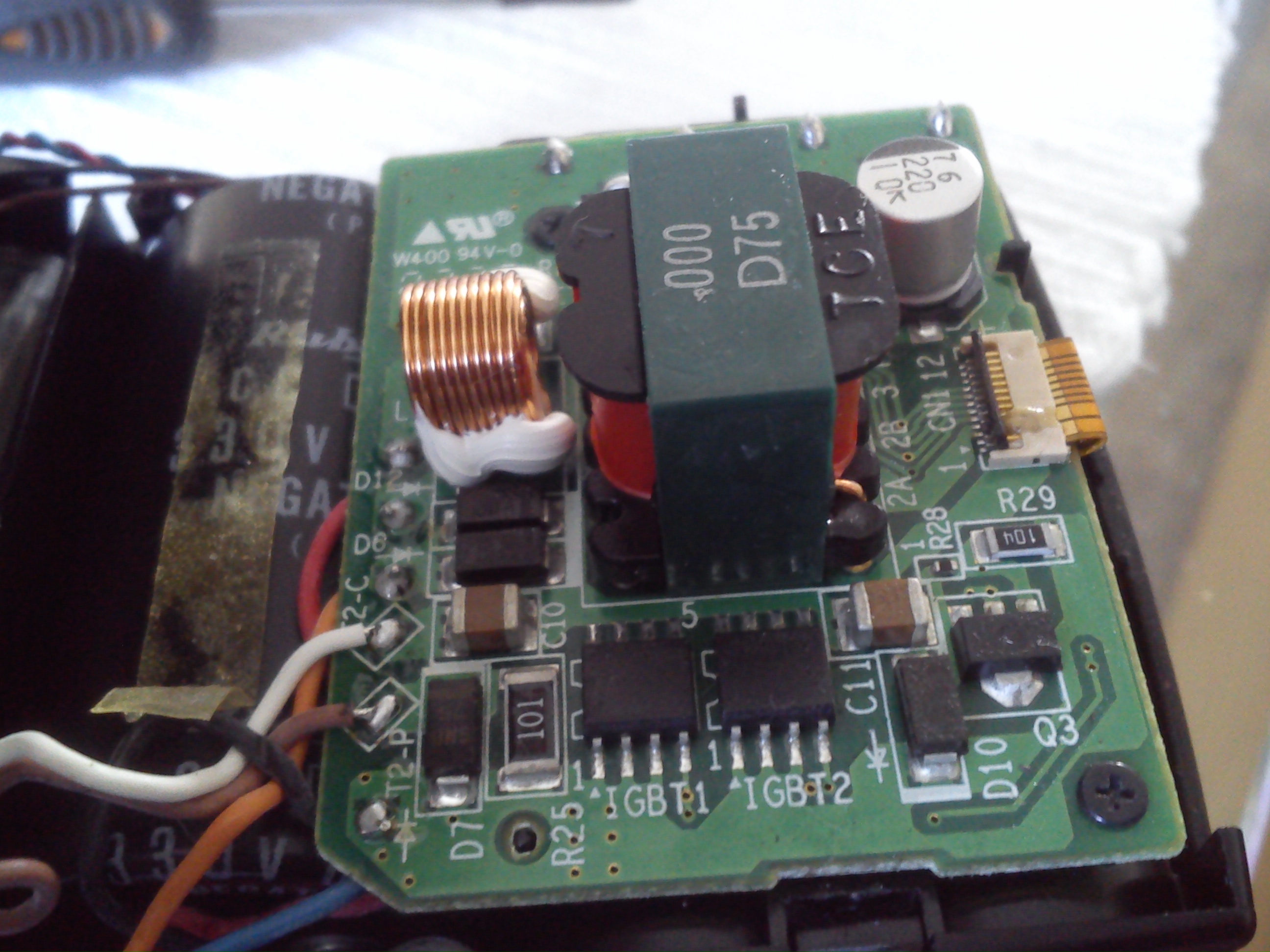

    Witam. Oto oczekiwane zdjęcia :
    Z góry przepraszam z to że wysłałem linki a nie wrzuciłem ich prze "dodaj zdjęcie" ale nie mogłem ogarnąć tej funkcji.

    Za wiele to na tych zdjęciach nie widać.

    A co ma być więcej widać. Są dwie taśmy, jedna idzie od strony złącza aparatu czyli ta która nie jest podłączona, druga idzie od strony palnika czyli ta podłączona.
    Założyłem ten temat ponieważ nie wiem jak podłączyć tą taśmę idącą od złącza które się wpina do aparatu. Na płytce jest tylko jedno złącze więc nie wiem jak podłączyć taśmę. Proszę o szybką pomoc.

    Skoro ta taśma ma przysmażoną końcówkę i złącze na płytce też tak wygląda to chyba raczej oczywiste gdzie się znajdowała? Chyba że to jakaś późniejsza sprawa gdy zacząłeś kombinować gdzie toto wetknąć?
    Jeśli na płytce rzeczywiście jest tylko jedno złącze to wchodzą do niego obie taśmy i jest tylko jeden sposób wsunięcia ich do tego złącza, tak że nie trzeba kombinować. Rzadko stosowane rozwiązanie ale zdarza się. Tyle że jak ta wysoka temperatura na złączu nie wzięła się ze złego docisku taśmy tylko jakiegoś innego zwarcia to usterka może się poszerzyć

    no właśnie za pierwszym razem wetknąłem je źle i przez to są przysmażone, złącze wymienię, z taśmą sobie poradzę. Tylko nie chcę powtórki z rozrywki :D
