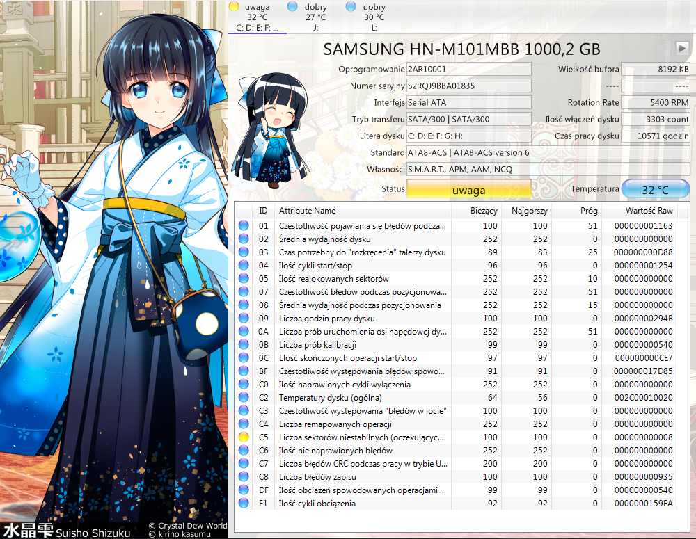

    Proszę o ocenę mojego kolejnego dysku tym razem laptopowego.. Czy zerowanie i remapowanie coś pomoże?? Bo mam doświadczenie z Segate 500GB więc wiem że zejdzie się 2 dni ;/

    Powinno pomóc, nie ma jednaj 100% pewności.
    Niepokojąca jest wartość parametru 0B.

    Nie ma pewności, a nawet wygląda to niepokojąco, bo na usterkę mechaniczną dysku, najprawdopodobniej uszkodzenie głowic. Kłopoty z odczytem, zapisem i ponowne kalibracje - Atrybuty 01,0B i C8. Niestety jeśli te wartości będą wzrastać to tylko wymiana dysku. Niestabilne sektory pojawiające się w C5 są wtedy tylko skutkiem tej usterki.

    Ooo nie wiedziałem że na "niebieskie" wartości też trzeba zwracać uwagę, zwracałem tylko na "żółte". Dzięki za info, mimo wszystko zrobię zerowanie i remap - myślę, że chyba tym nie pogorszę stanu dysku, prawda?

    Najpierw zrób kopię danych jeśli masz ważne dane bo zerowanie kasuje bezpowrotnie dane z dysku. Jeśli problem jest z mechaniką dysku, zerowanie nie pomoże, a błędy odczytu wzrosną.
