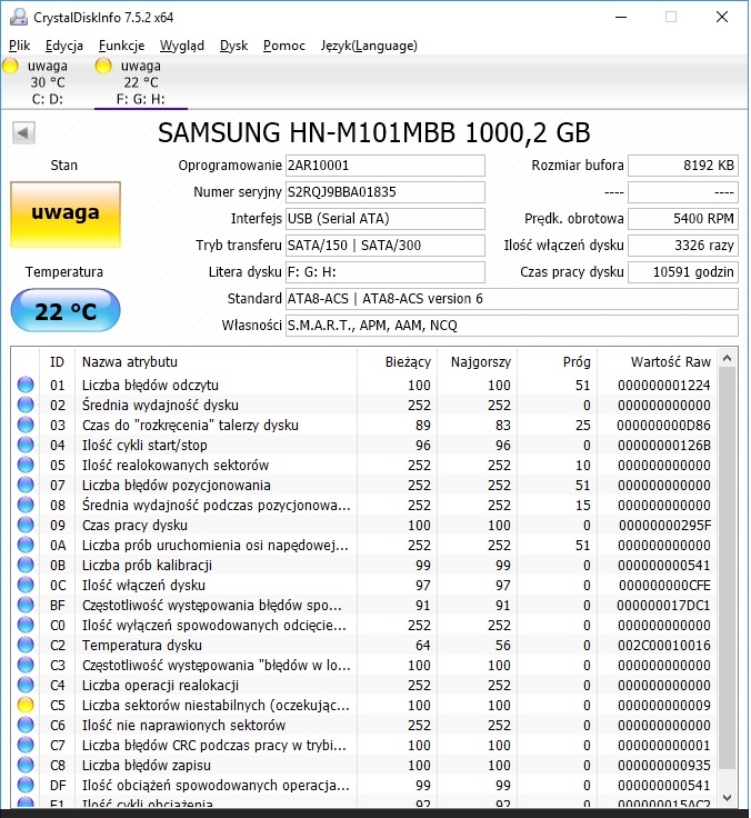

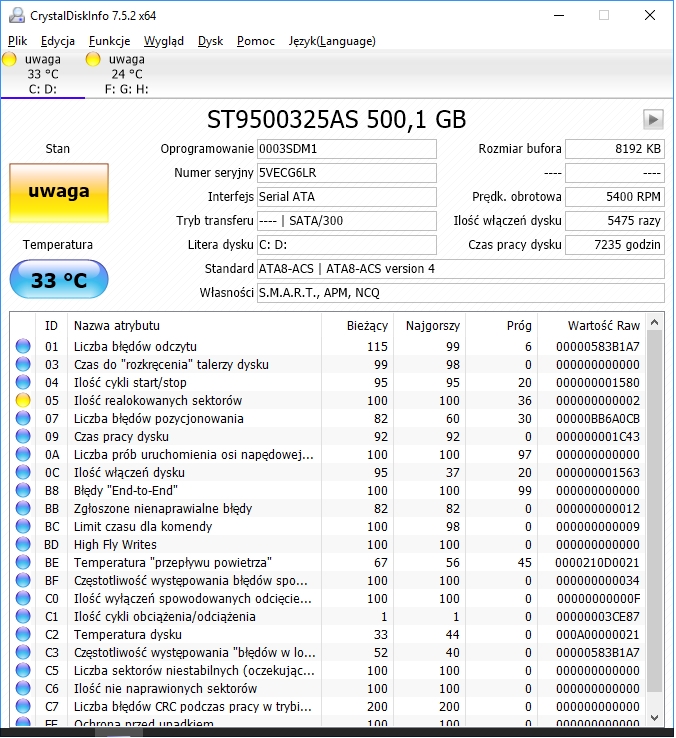

    Na wstępie zaznaczam, że nie znam się za zbytnio na parametrach SMART. Chciałbym wiedzieć czy ten dysk jest jeszcze do uratowania poprzez zerowanie/remapowanie. Dołączam zrzut z CrystalDisk Info :

    Dysk raportuje błędy mechaniczne (01, 0B spowodowane przez BF) i procedura naprawcza najprawdopodobniej go dobije.

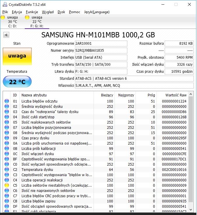

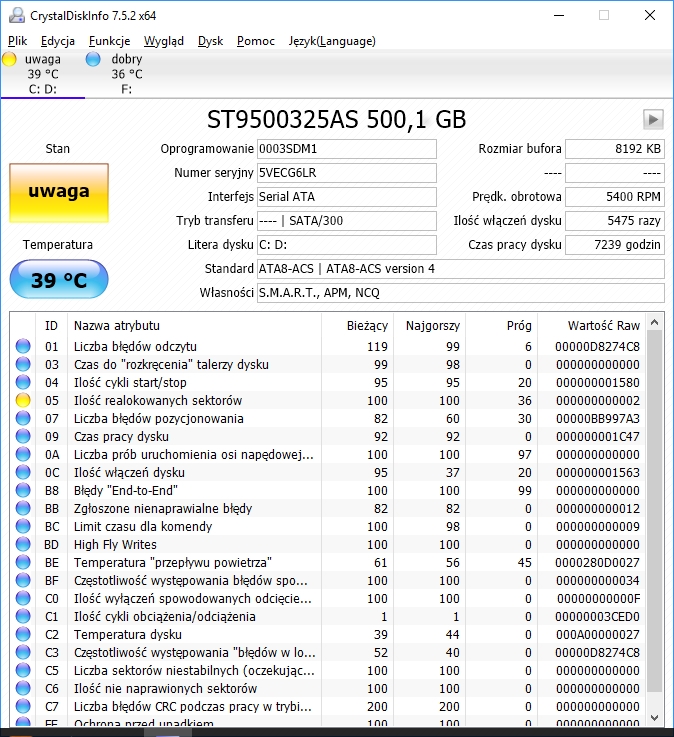

    Mógłbyś sprawdzić mi jeszcze jeden dysk ? :

    Patrząc po Twoich poprzednich postach to ten dysk przeleżał 2,5 roku w szafie i pochodził 20 godzin. W tym czasie (20 h) nabił sporo błędów odczytu i dodatkowy sektor niestabilny.
    Najważniejsze to nie trzymać ważnych danych. Jeżeli nie zalezy na dysku, a chcesz go po prostu mieć na mało ważne dane to nie ma potrzeby remapowania a tym bardziej zerowania.

    Drugi dysk jest w dobrym stanie, ma dwa relokowane sektory. Niech pochodzi trochę, przenieś na niego kilkanaście GB i porównaj SMART, jeżeli parametry 05, BB, C5 nie wzrosną dysk nadaje się do użytku. Ale warto mieć jego kopię zapasową.

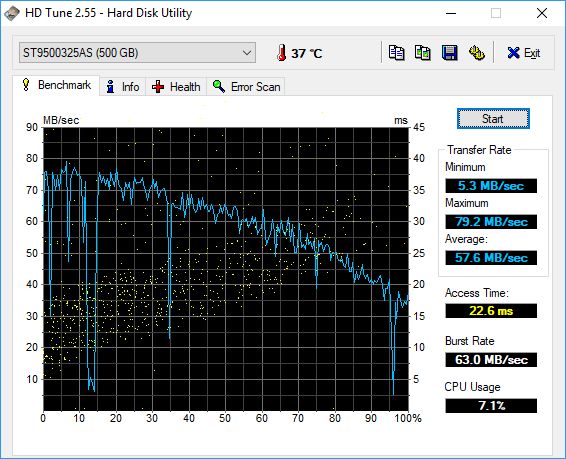

    No widzisz, zapomniałem napisać, nie musisz kopiować. Możesz sobie zainstalować HDTune i puścić test prędkości odczytu z dysku. Jeżeli będzie linia prosta lub lekko opadająca w dół to ok. Jak będę duże szpilki to nie jest ok. ;)

    Dla dysków Seagate wysoki parametr (01) jak i (07) jest normą i tym nie należy się przejmować.
    Monitoruj (05). Na chwilę obecną jest on znikomy, lecz trzeba patrzeć czy nie wzrasta w szybkim tempie.

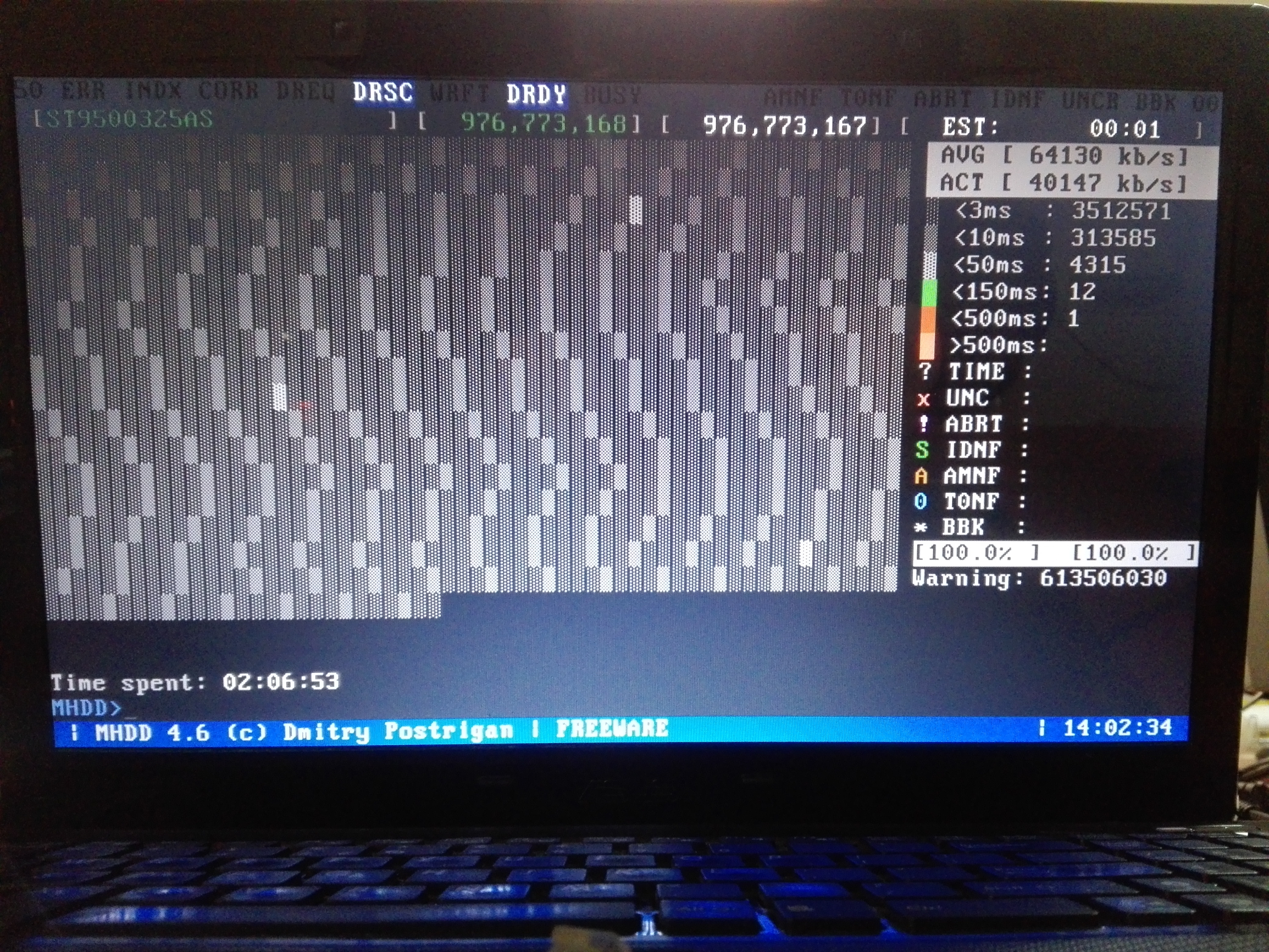

    Sory, że tak długo, ale dopiero teraz miałem okazję. Przesyłam skan powierzchni MHDD tego dysku :

    <150ms=12
    <500ms=1
    Jak wspomniałem powyżej, monitoruj (05) czy nie wzrasta w szybkim tempie.

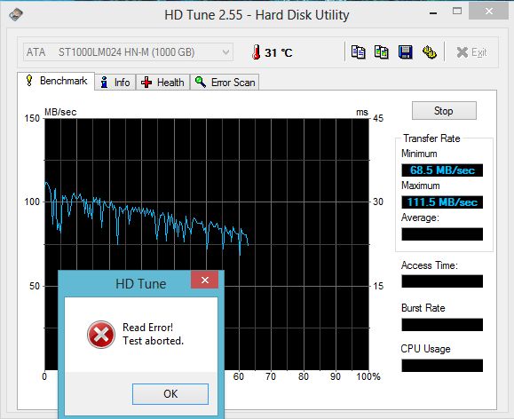

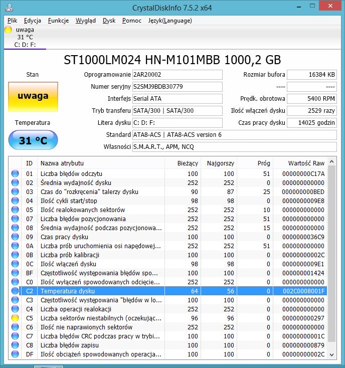

    Oki. następny dysk :

    ST1000LM024
    Dysk ma problemy z mechaniką (01),(0B),(C8).
    Do kompletu (C5).
    Powodem takiego stanu, prawdopodobnie jest masa zanotowanych upadków/uderzeń jakie zanotował dysk (BF).

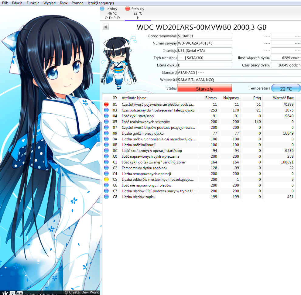

    maniutek08

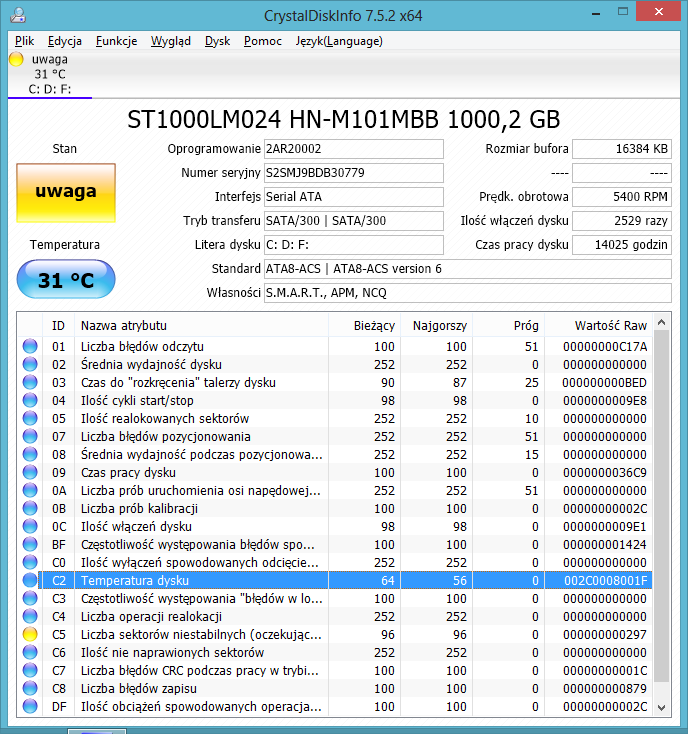

    Posty: 45
    No tu chyba nie ma co sprawdzać ;)
    Pytanie o parametry S.M.A.R.T. - Samsung HN-M101MBB
    No nie ma ;)
    Jeżeli coś tam masz, to kopia danych. Później możesz spróbować pobawić się w zerowanie i remap.
    Jak po zabiegu parametry 01 i C8 nie podskoczą to nadaje się na mniej ważne dane.
