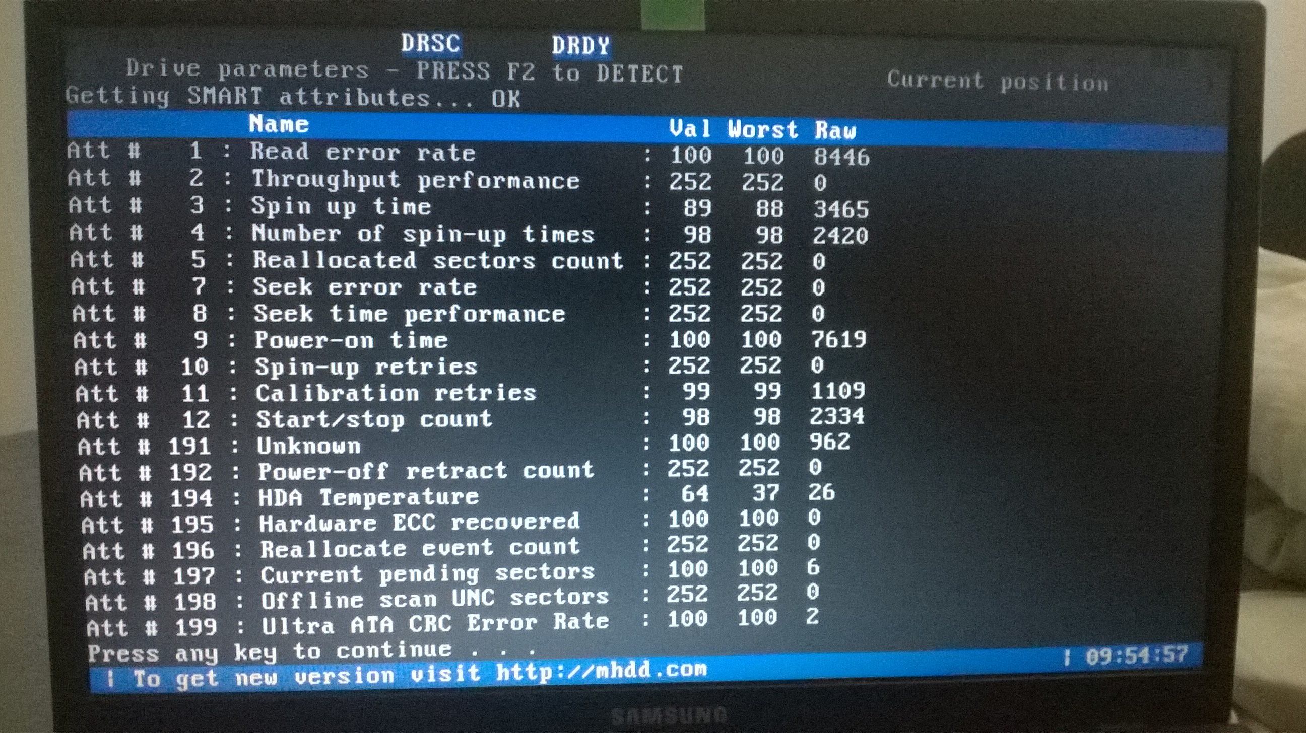

    Witam wszystkich.
    Od 2 dni zajmuję się odzyskiwaniem danych z laptopa dziewczyna i w końcu odniosłem sukces poprzez płytkę z linuksem, ale to już jest za mną. Po odzyskaniu danych postanowiłem zrobić skan dysku MHDD i dysk wygląda, że jest w stanie tragicznym. Chciałbym potwierdzenia czy jest do wymiana i czy którychś z błędów można było uniknąć. Dodam że komputer był używany rzadko do grania. Zazwyczaj dziewczyna używała go do przeglądania internetu i oglądania filmów/seriali.
    Z góry dziękuję za pomoc :)

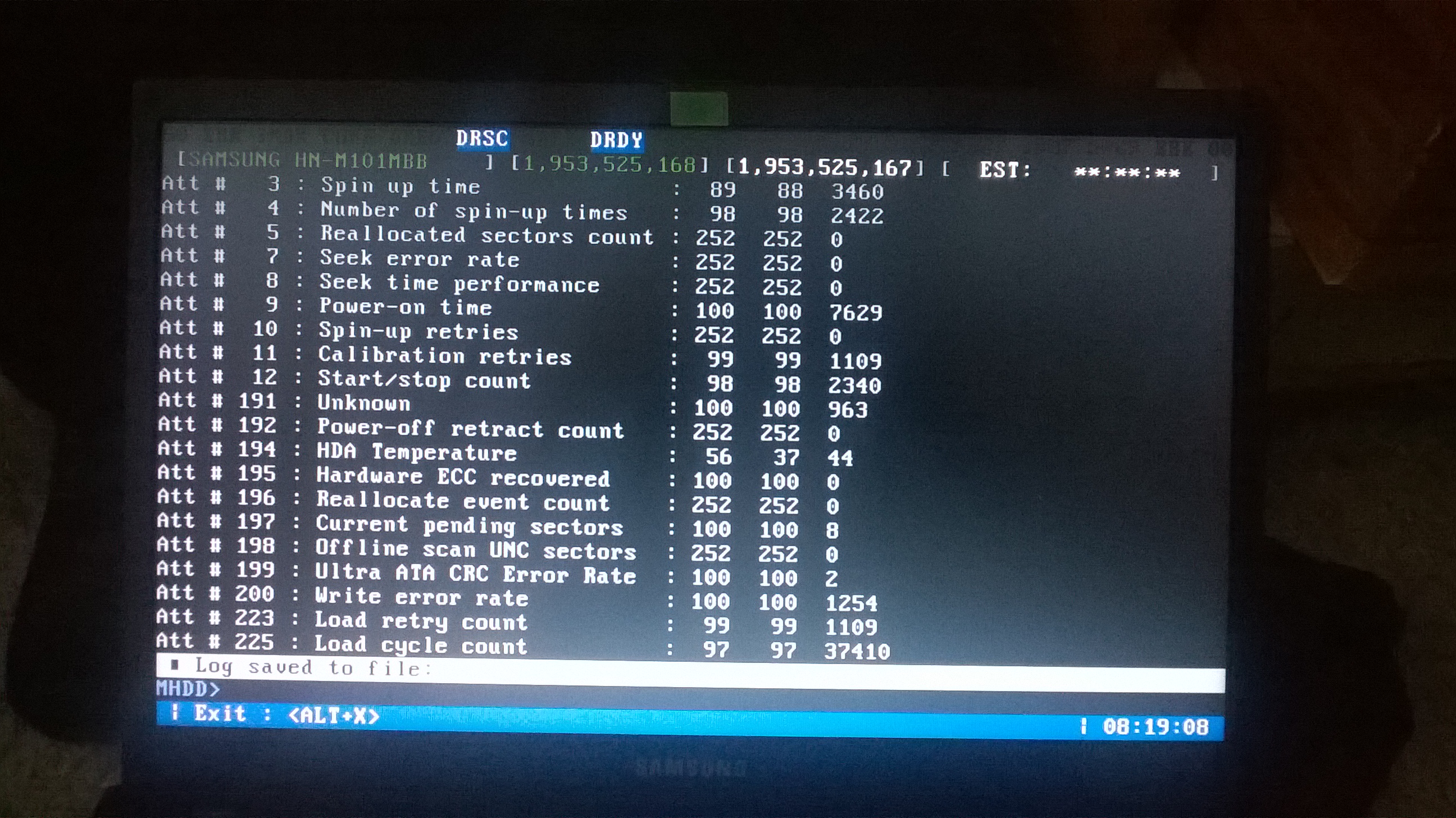

    Witam zaraz zabieram się za zerowanie. Czy mogę zamiast Parted Magic wykorzystać MHDD i fukncje Erase a potem remap ?
    Przy laptopie co muszę zrobić by zainstalować ponownie winde po zerowaniu. Przed zerowaniem próbować zrobić recovery ?

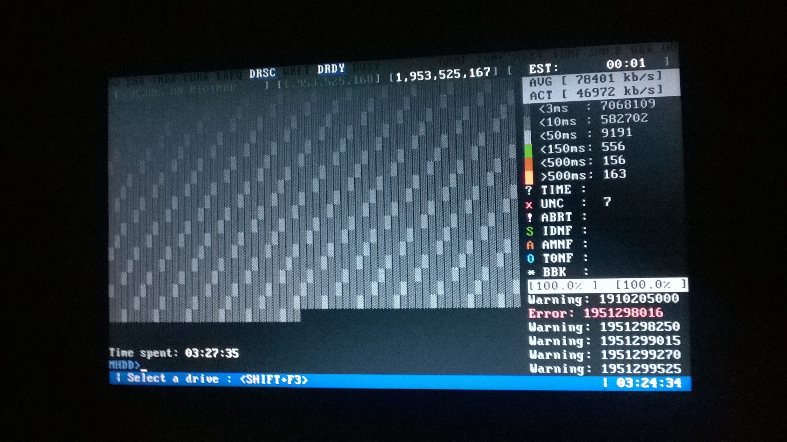

    ShiroiSenshi
    Posty: 7
    Samsung HN-M101MBB - Analiza Smart i skanu dysku ( MHDD) skan przed remapem po zerowaniu

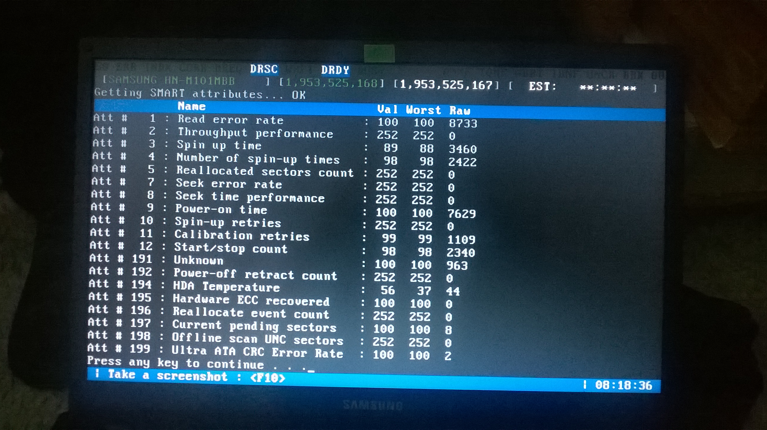

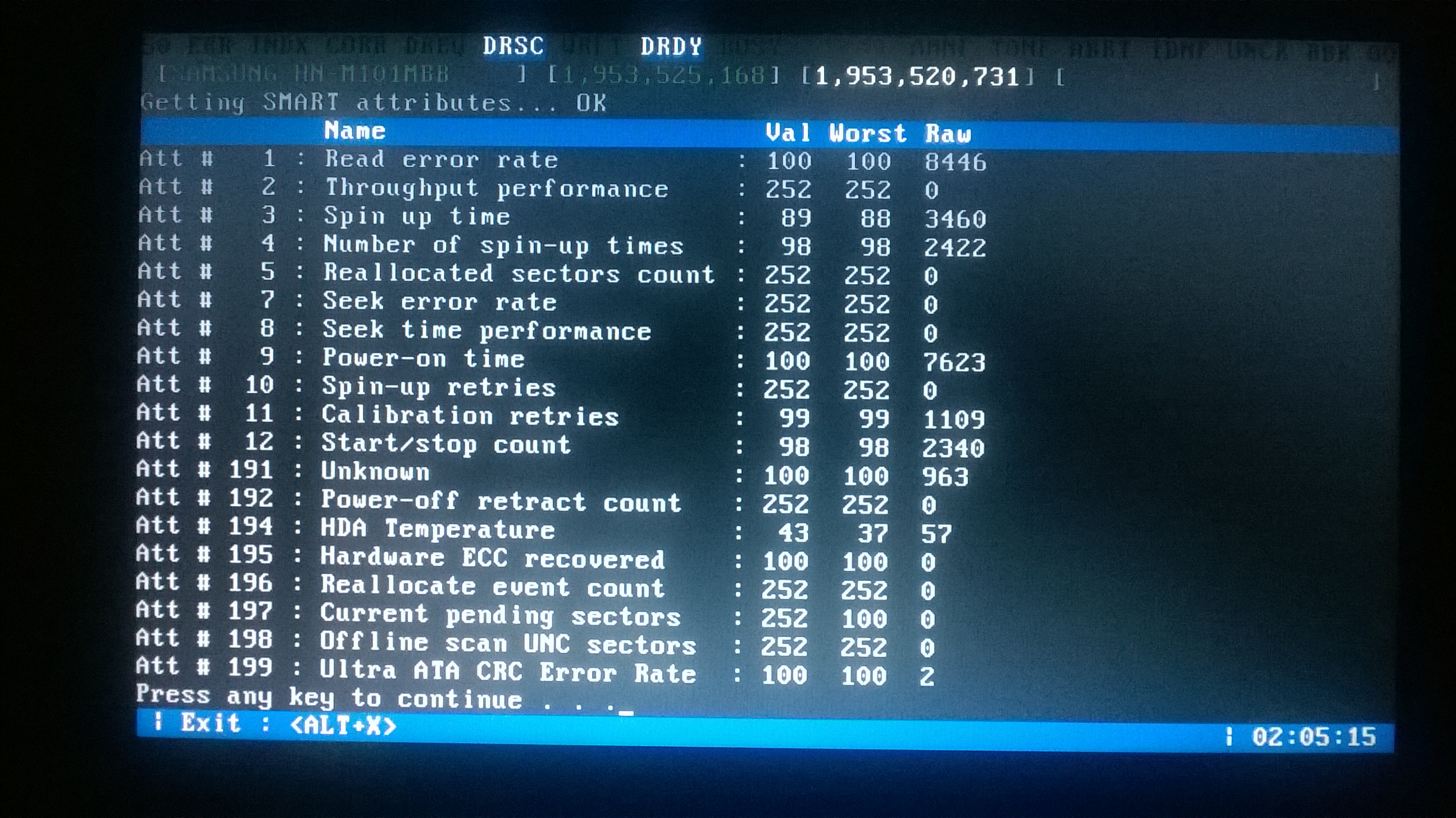

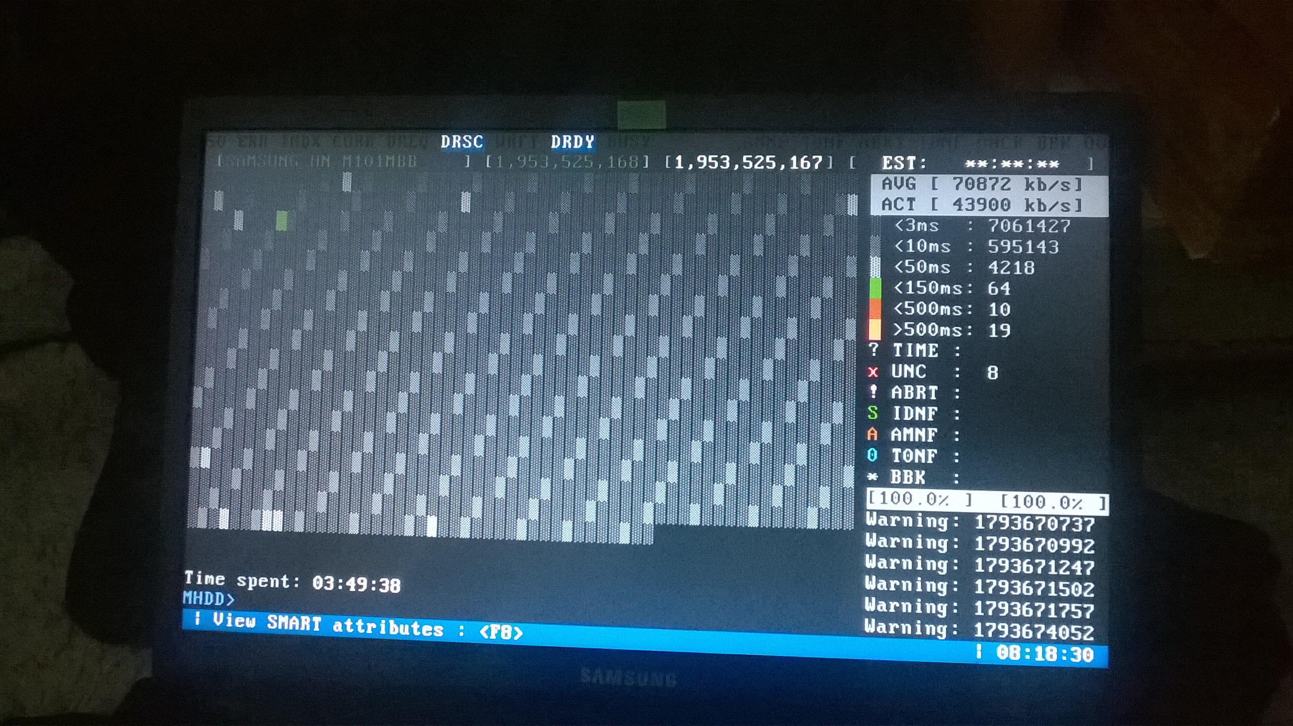

    ShiroiSenshi
    Posty: 7
    Samsung HN-M101MBB - Analiza Smart i skanu dysku ( MHDD) Samsung HN-M101MBB - Analiza Smart i skanu dysku ( MHDD) Samsung HN-M101MBB - Analiza Smart i skanu dysku ( MHDD) skan remap + S.M.A.R.T dysku. Jaki kolejny krok ?

    Niestabilne sektory zniknęły ale stan dysku tragiczny. Trzeba myśleć o wymianie na nowy.
    https://www.elektroda.pl/rtvforum/topic1467175.html
    Tymczasowo można pozostawić obszar uszkodzony jako nie przydzielone miejsce a na pozostałym zrobić partycje i instalować system.

    Po prostu tworzysz partycje pozostawiając uszkodzony obszar ( z niewielkim zapasem) jako nie przydzielony.
  • #11 13879609
    ShiroiSenshi
    Posty: 7
    Problem w tym ze Bad sectory 2-4 były jeśli dobrze pamiętam przy pierwszych 3% dysku a następne 4 pod koniec. Jak mogę sprawdzić bez ponownego skanu w którym miejscu bady się znajdują. Przepraszam za moje podejście laika.
