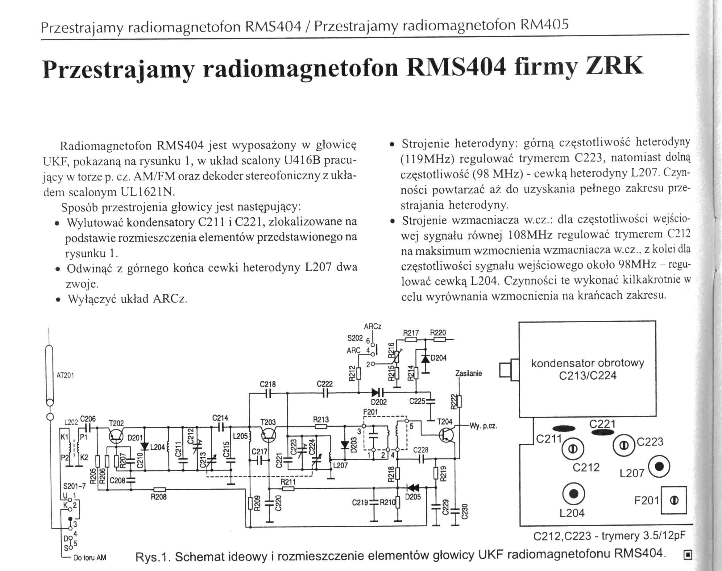

    Witam, mam kilka małych problemów z moim świeżym zakupem, którym jest unitra rms. Pierwszym z nich jest brak pokrycia całego pasma po przestrojeniu. Udało mi się osiągnąć w pełni działające stereo z czym większość ludzi ma problem, ale nie całe pasmo.W tej chwili osiągnąłem od 93,6 do 107,1 i ani wyżej ani niżej już nie potrafię. Przy próbie strojenia cewką L204 zaczyna znikać albo góra albo dól. Co można by zmienić, aby działało to lepiej?
    Ponad to mam problem z arc. Po jego włączeniu niestety ustawiona fala jak gdyby ucieka. Co należało by wymienić żeby i to działało w pełni sprawnie?

    unitra rms 404-brak pokrycia całego pasma po przestrojeniu Kondensator С222 musi mieć pojemność 3,3-3,6pF. Przepisanie paskow magnetofonu znajduje się w serwisowej instrukcji.
    С222 stosuje do systemu ARC, on na szerokość diapazonu nie wpływa. Dla rozszerzenia diapazonu zwiększyj pojemność С218 na 10-15pf. Przy czym diapazon przesunie się na dół. Proces nastrajania należy będzie czynić od samego początku, w dolnej części przemianą induktywizmu cewki L207, a w górnej - trimerem C223.

    ARC nie działa chyba w każdym egzemplarzu, w moim również, pomimo że stroiłem według instrukcji serwisowej nie uzyskałem prawidłowego efektu, prawidłowe ustawienie ARC jest dość ciężkie dla amatora moim zdaniem.
