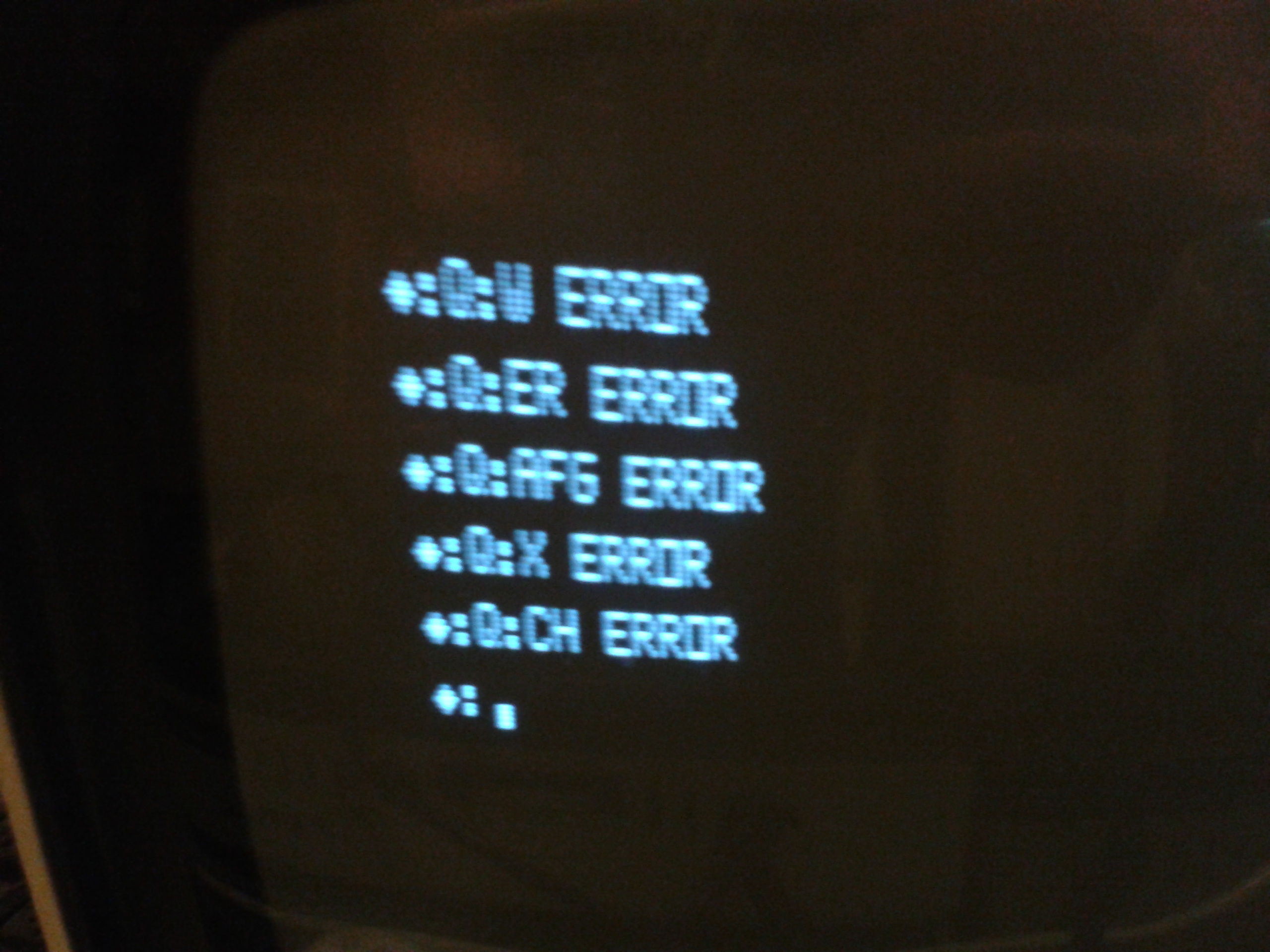

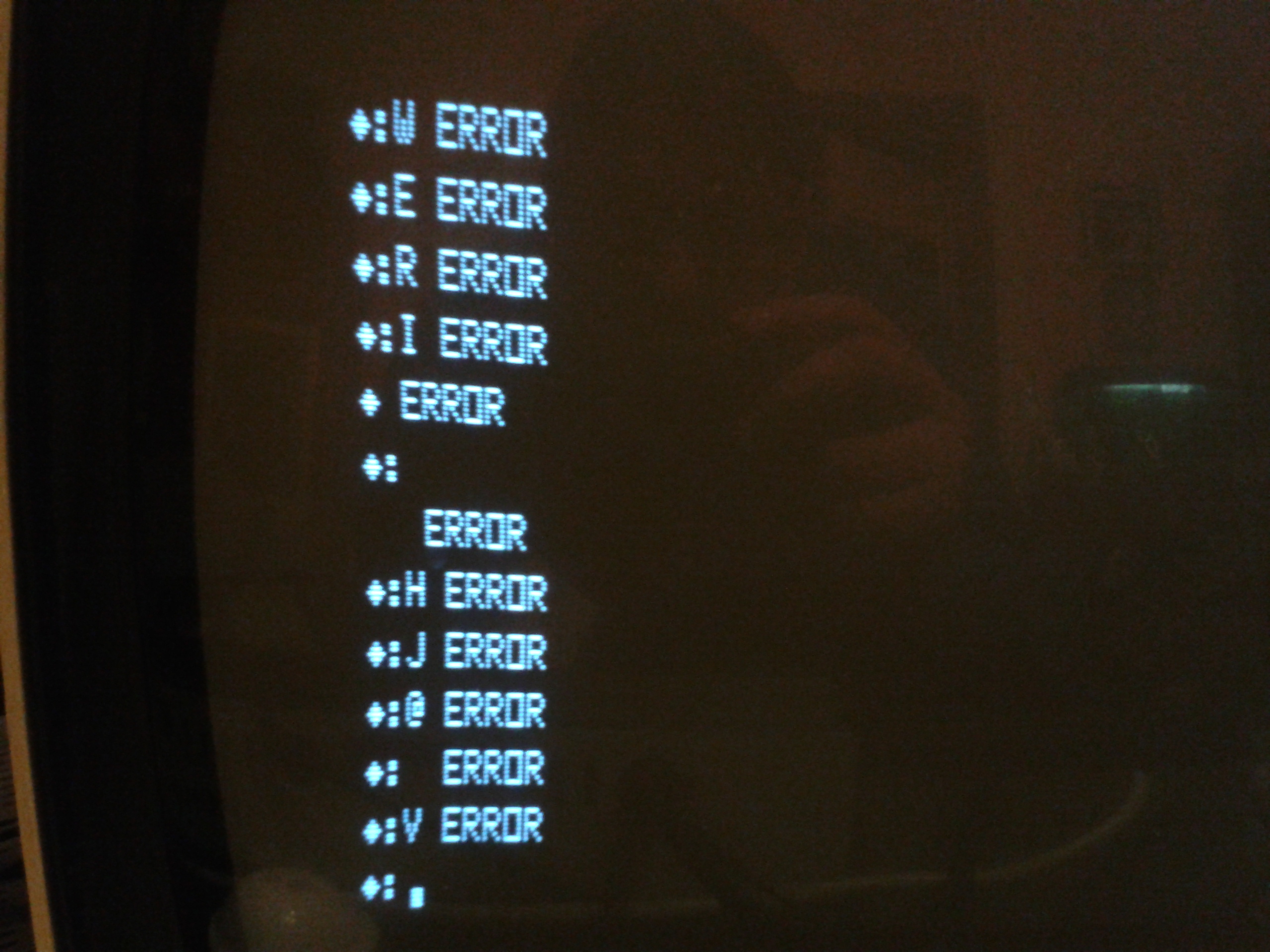

    po którym można pisać, ale na znaki 1,2,3,4,5,6,7,8,9,0,-,;,:,strzałki,w,e,r,i,h,j,@,break,v,b,n,,,.,/
    reaguje errorem,
    shift'y, puste klawisze, NMI nie wywołują żadnej reakcji,

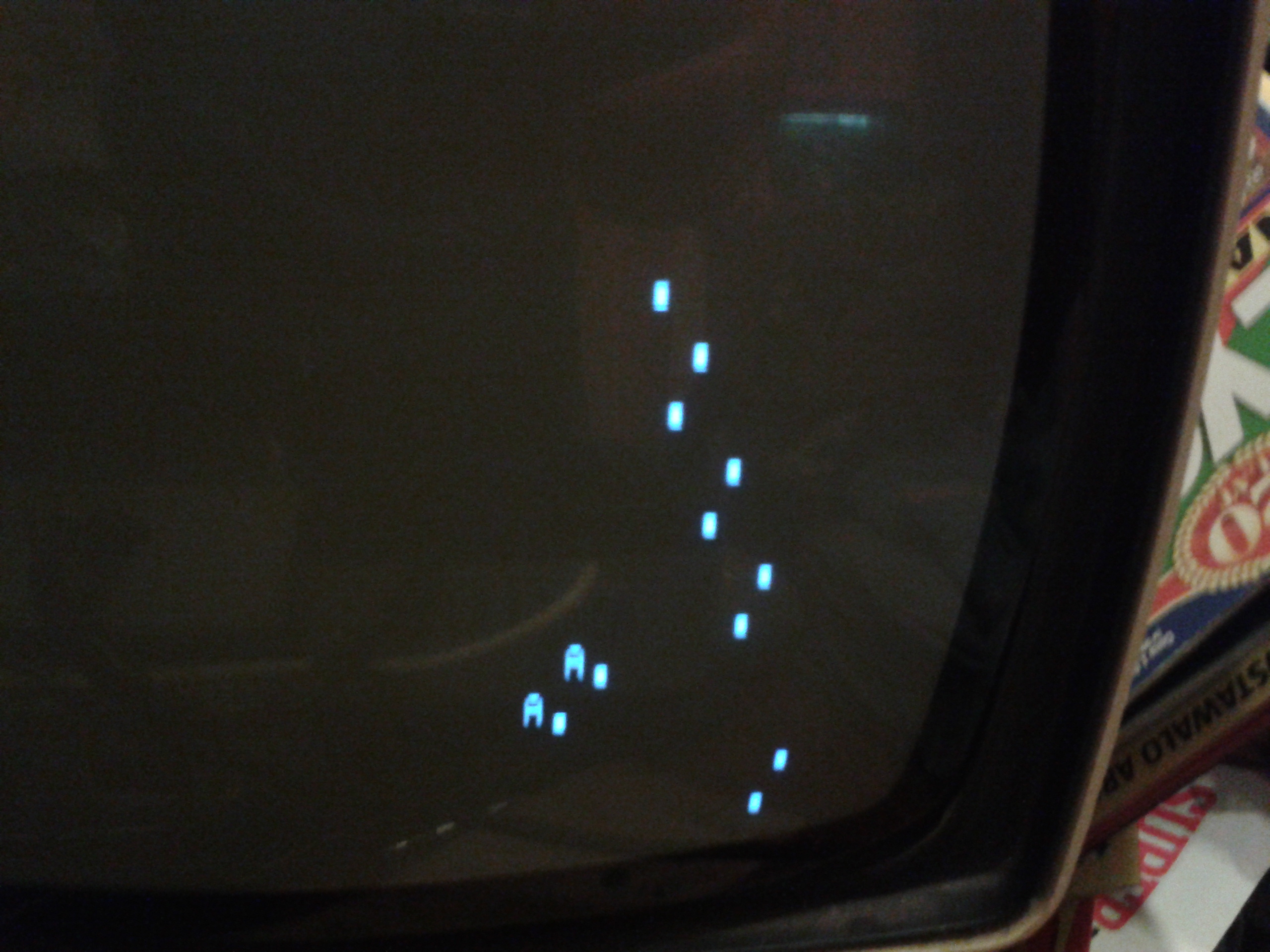

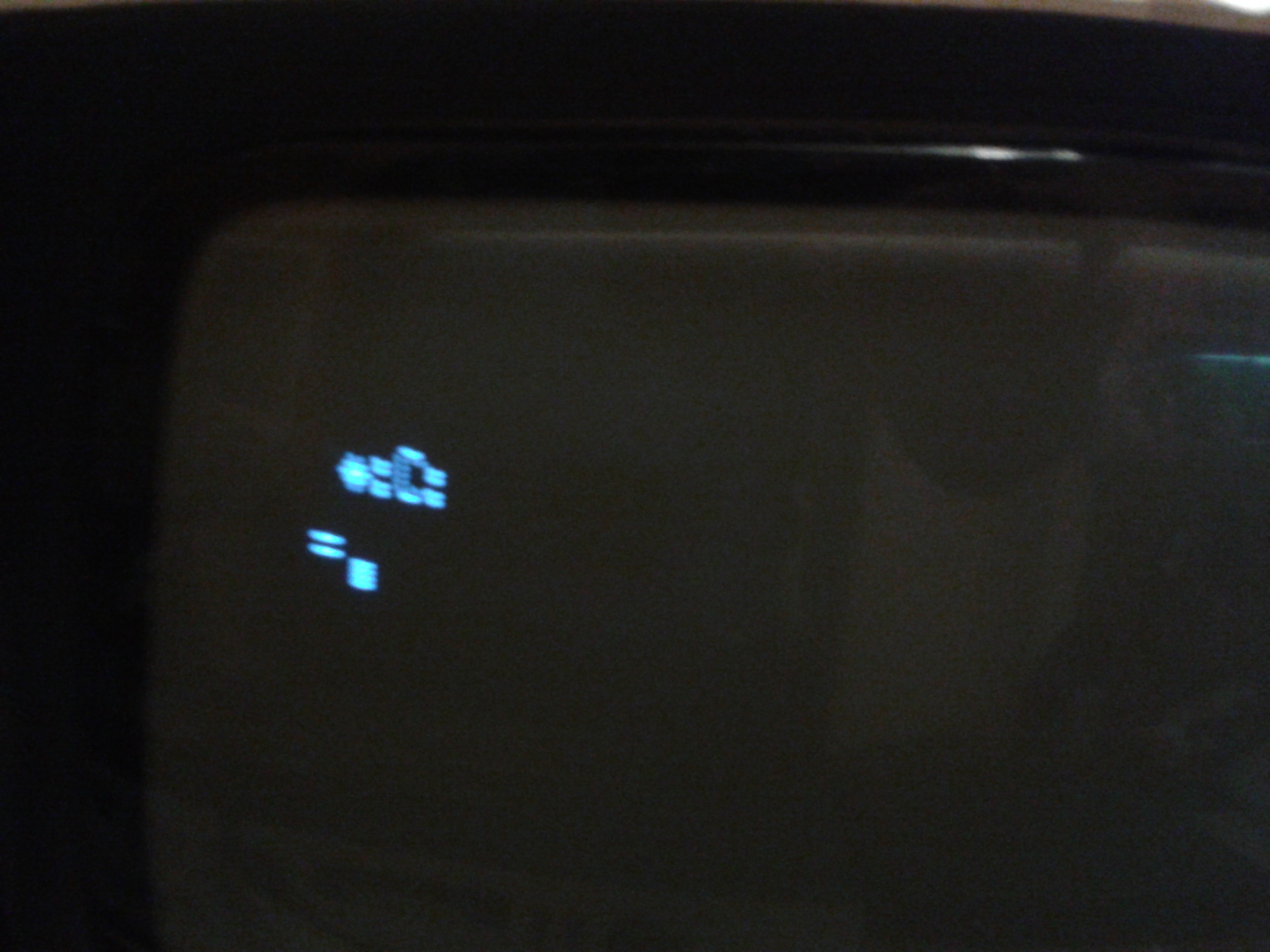

    x, y, c powodują szlaczki na jednym a pojawienie się danych na drugim Meritum(o czym dalej)

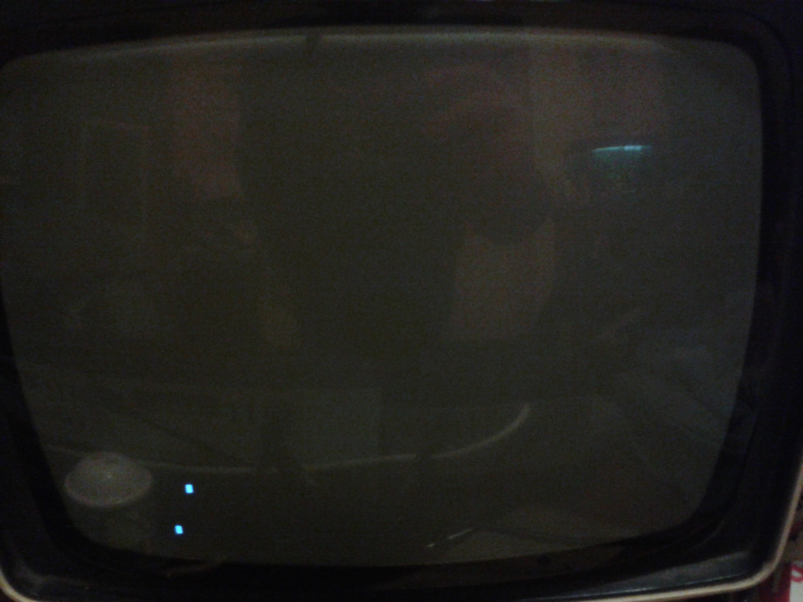

    a CLEAR czyści ekran, ale na jednym ekran jest pusty i przy wciśnięciu ponownym mignie prostokącik(Meritum z szlaczkami) na drugim prostokącik jest i można kontynuować "pisanie".
    Po wciśnięciu pozostałych liter można pisać dalej(ale nie wszystko) ale że kombinacji jest zbyt wiele podzieliłem je wg. tego jak komputer reaguje na wciśnięcie ENTER po ich wpisaniu.
    t,o,d,z - powodują wyświetlenie erroru
    q,u,p,a,s,f,g,l - powodują reset komputera, a przynajmniej powrót do pozycji wyjściowej
    k,m - przejście do następnej linijki.

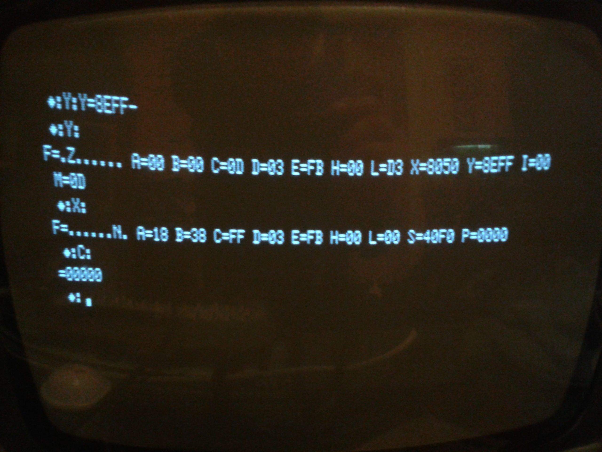

    Zdjęcia ukazujące reakcje na wpisanie liter x, y, c na pierwszym komputerze:
    Y
    Mera Elzab Meritum - nieprawidłowe działanie, wyświetla romb zamiast PAO
    C
    Zdjęcie ukazujące reakcje na to samo na drugim Meritum:

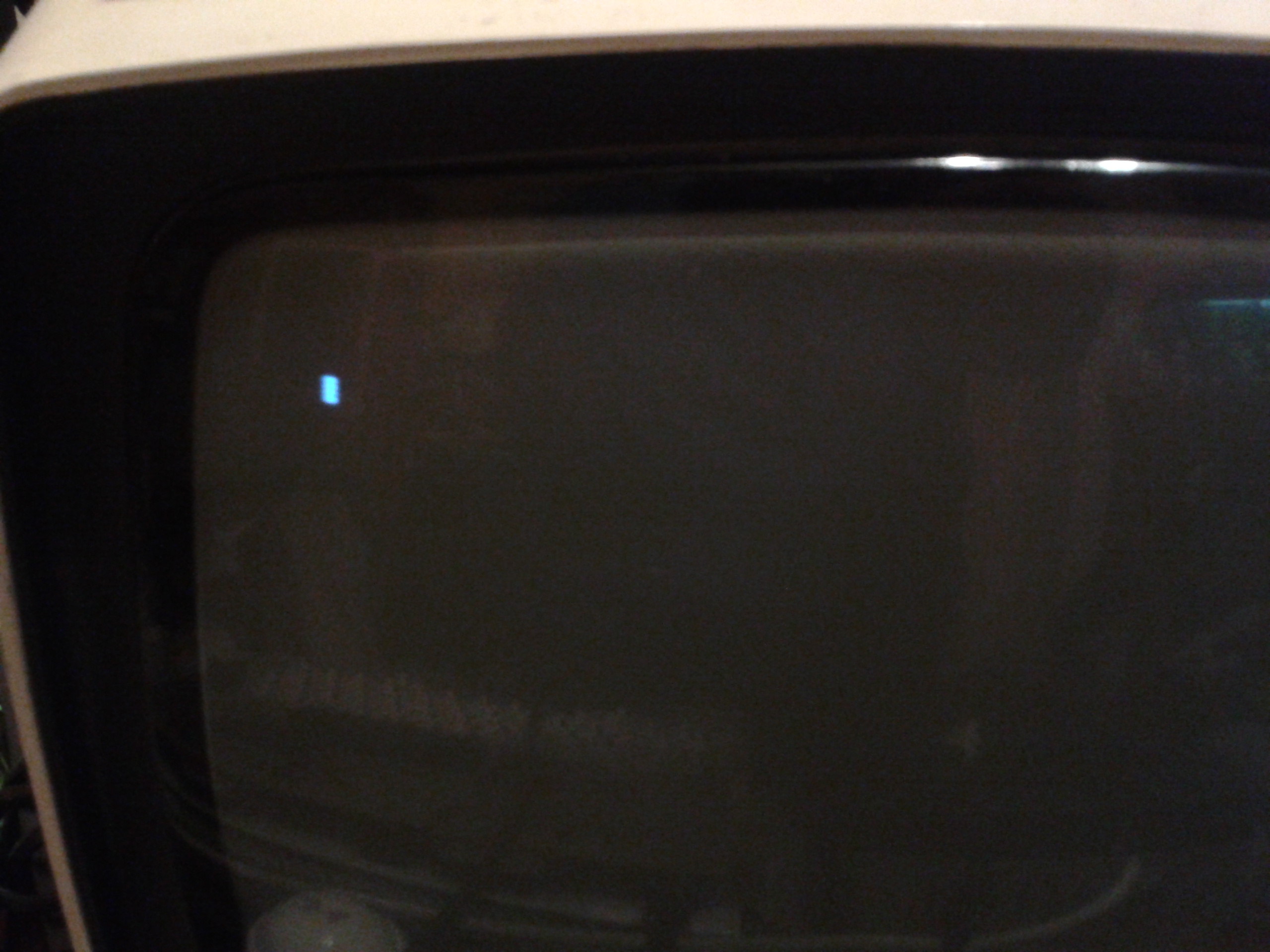

    I reakcję na CLEAR(też na 2gim):

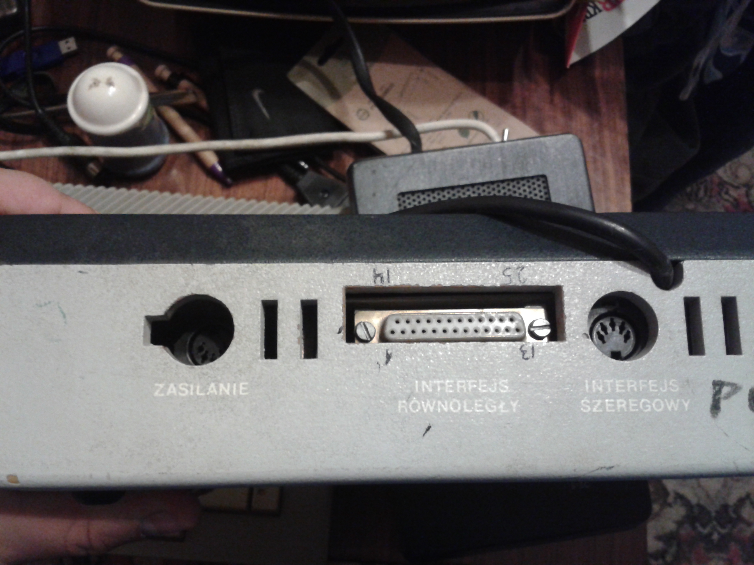

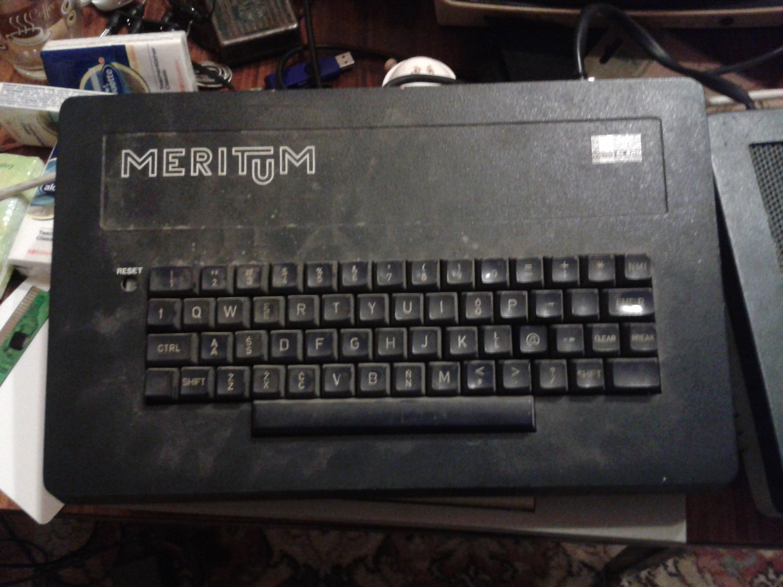

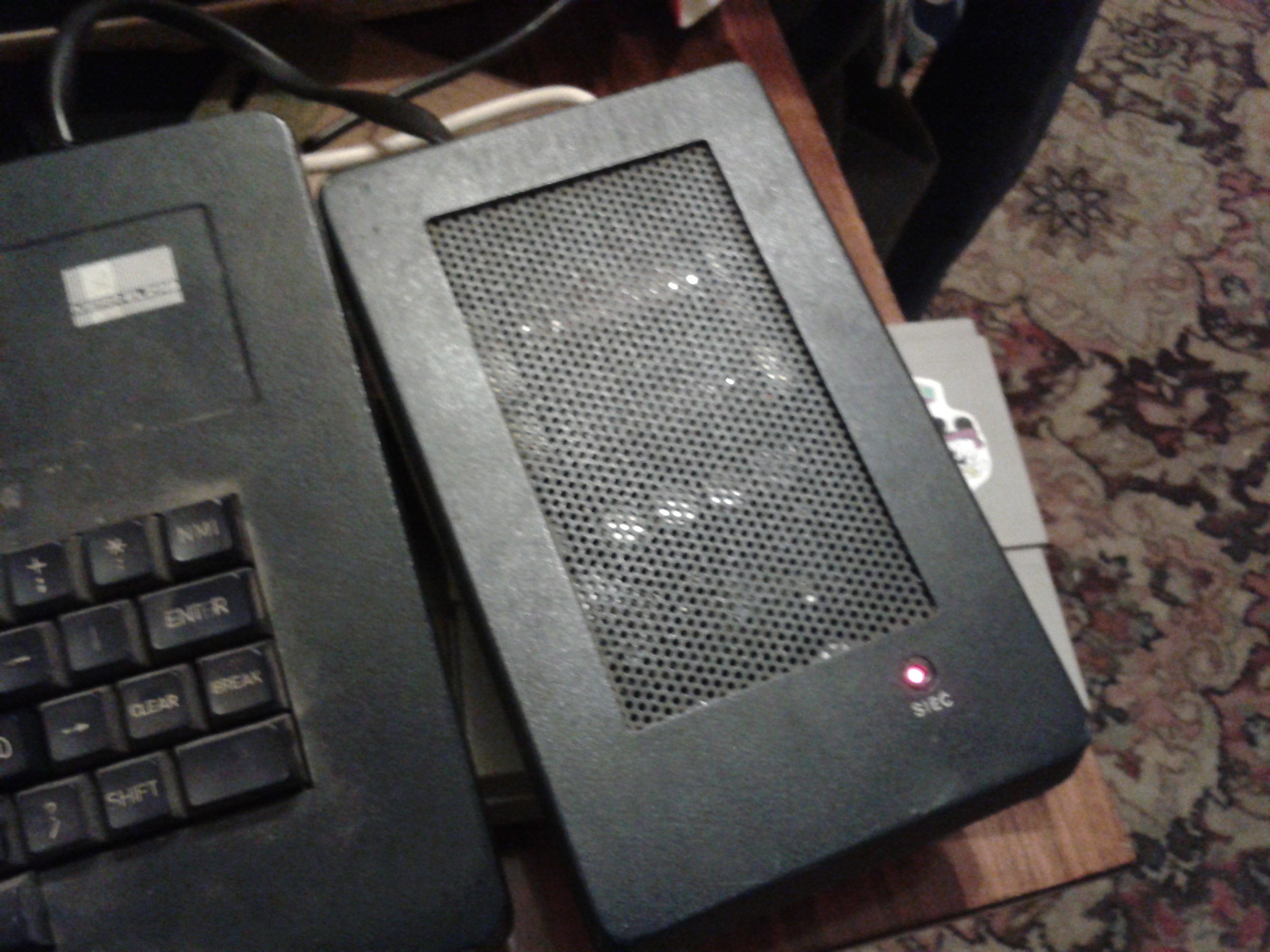

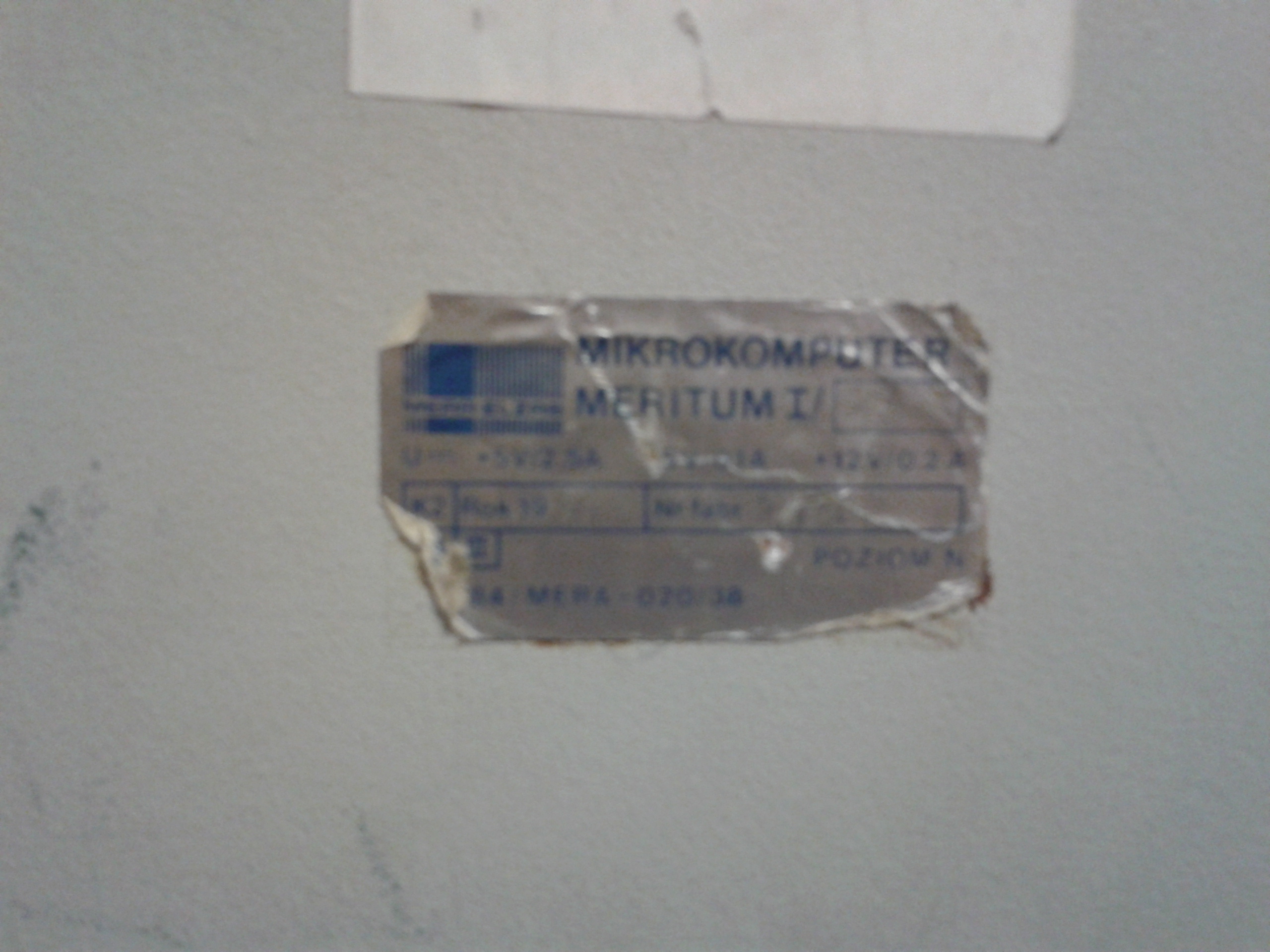

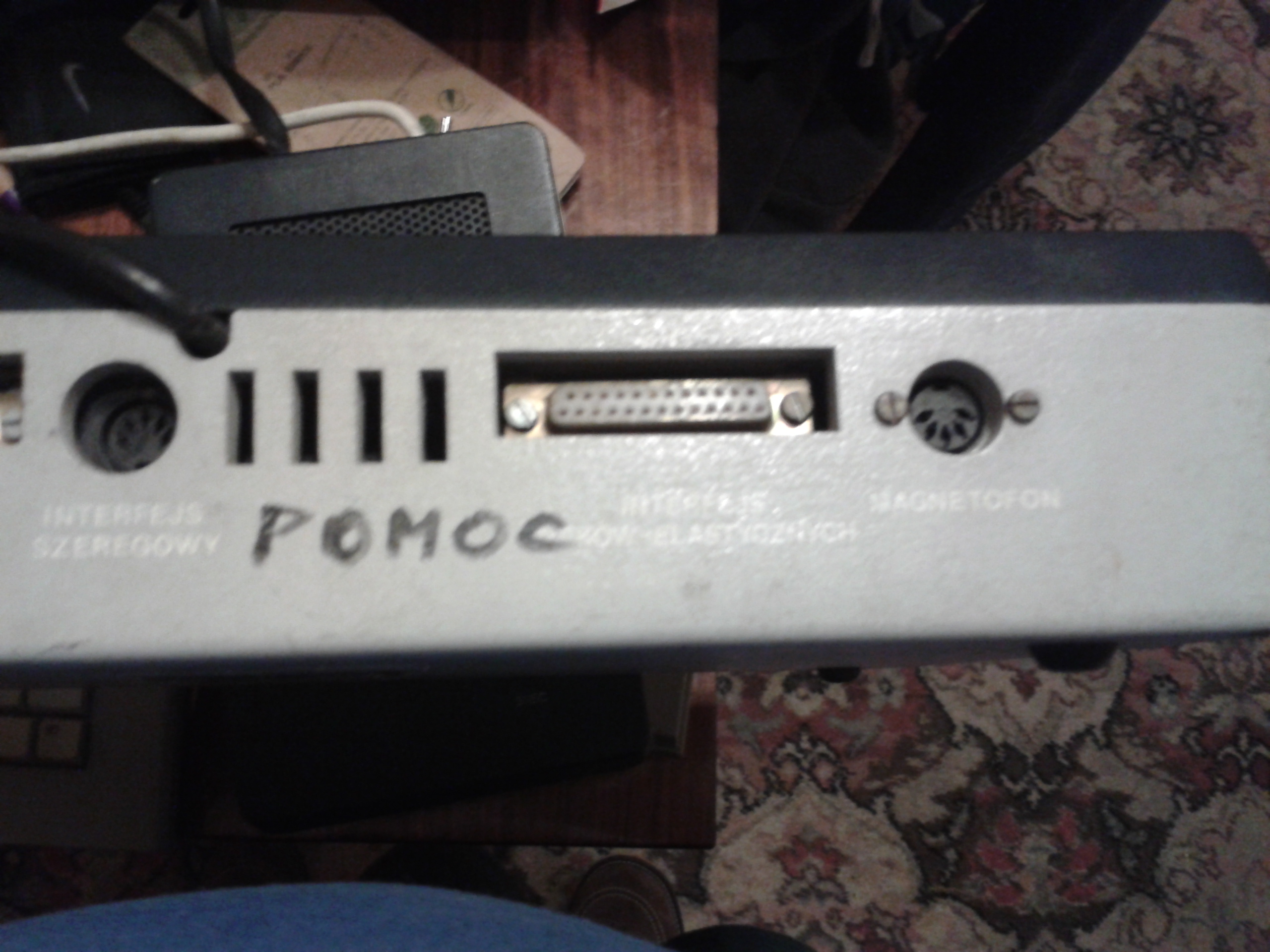

    Tutaj wygląd zewnętrzny komputerka:
    Przy czym obydwa z zewnątrz są identyczne.

    Niestety mój jedynie wyświetla romb po którym można pisać, ale na większość znaków reaguje errorem, z wyjątkiem kilku na które reaguje możliwością dalszego pisania
    Jaja sobie robisz. Dlaczego nie podajesz jaki error na jaką komendę?
    Daj zdjęcie ekranu. Podaj błędy i wpisywane komendy.

    Zdjęcia tych komputerów proszę. Z każdej strony. Być może nie są to takie komputery jakich nazwę podajesz.

    Co do samych komputerów na oko jest to meritum w wersji drugiej bo ma gniazdo do podłączenia stacji dyskietek.

    Kiedyś dużo bawiłem się tymi komputerkami, pracowałem na produkcji w zakładach MERA-ELZAB i w szkole średniej były też dostępne w pracowni.
    Moim zdaniem masz uruchomiony tryb polecenia debuggera assemblera procesorów Z80, być może pamięci EPROM wewnątrz mają właśnie tylko ten debugger. Wydaje mi się, że jest to wersja do nauki języka procesora. Aby otrzymać info "OBSZAR PAO" i interpreter języka BASIC, musisz mieć kostki EPROMÓW z tym interpreterem (trzeba sprawdzić, czy na płycie nie ma jakiejś zworki, która przełącza istniejące pamięci, bo może BASIC jest na pokładzie, tylko restart wykonywany jest z innego wektora).
    Interpreter BASIC'a pasuje z kompa TRS80, gdzieś na sieci widziałem nawet wsady EPROMów.
