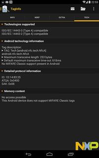

    Wróżki zbankrutowały i sprzedały swoje szklane kule....
    Nie napisałeś co to za zestaw, jak podłączyłeś (choć to mało ważne), nie napisałeś nic o bibliotece jakiej używasz (to jest najważniejsze)...
    W każdym razie poszukaj sobie kodów źródłowych do RC522 / MFRC522 jest ich sporo: arduino/atmel avr studio (AVR-GCC) , tam wynajdziesz jak się komunikować z RC522 i kartą przez niego. Sam tak robiłem, i zbudowałem z RC522 i m32 działający czytnik (na razie tylko odczyt) mifare 1k/4k. Zapisu jeszcze nie robiłem ,a i nie mam teraz specjalnie "ochoty" żeby wyciągnąć teraz projekt z kąta ;) , jednym z powodów "niechcenia" ;) jest to, że nie mogę dostać kompletnych DSów do tagów mifare ultralight (i UL-C) - projekt wepchnąłem w kąt... (NXP mnie olewa z jakiej bym nie wysłał domeny maila)

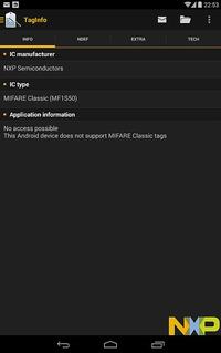

    Co do sprawdzenia tagów, jak masz (lub znasz kogoś kto ma) smartfona lub tablet z NFC to zainstaluj "NFC TagInfo by NXP" (sorry ale uznaję tylko Android'a wszystko inne to dla mnie (dopisz sobie) :) ) i przyłóż obydwa tagi co masz. Dla obydwu TagInfo powinien wyświetlić informacje, przed wszystkim najważniejsze i najbardziej podstawowe (szczególnie przydaje się je znać przy pisaniu biblioteki do odczytu i dekodowania danych odczytanych z karty): ID, ATQA i SAK.
    Poniżej możesz obejrzeć screen-shot'y z mojego Nexus 7 2013 i odczytu karty Mifare 1k MF1S50:
