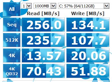

    1. Zrób test wydajności Crystal DiskMark i zrób screen shot
    2. Wymuś TRIM na dysku (2x trzeba uruchomić ten program: http://files.thecybershadow.net/trimcheck/
    3. Zrób wyrównywanie partycji (alignment) używając np. MiniTool Partition Wizard: http://www.partitionwizard.com/free-partition-manager.html (prawym myszy na partycji i wybierz "Align")
    4. Zrób test wydajności Crystal DiskMark i zrób screen shot
    Z drugiej strony AOMEI powinien zrobić alignment przy migracji.

    wyszło dokładnie tak samo przed i po czyli tak, ale skąd to "nieprzydzielone". Może coś z cashe się porobiło ? Crucial SSD 120 GB - Co nie tak z moim dyskiem - muli

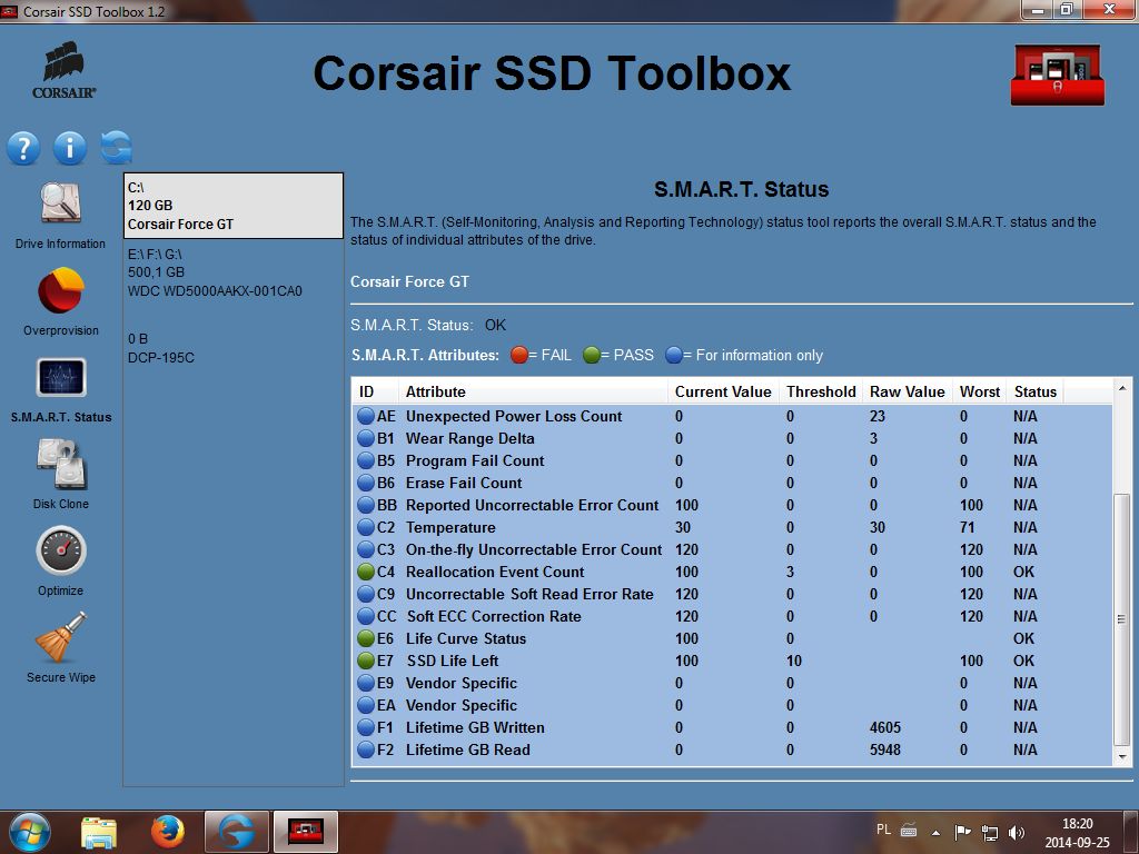

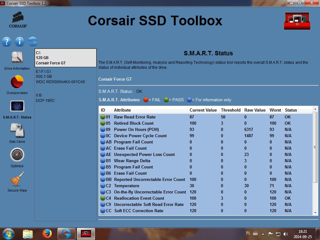

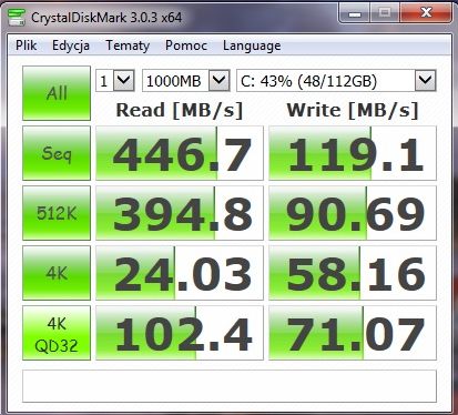

    Podepnę się pod temat bo jest ciekawy i interesuje mnie kwestia prędkości ssd. Posiadam na ssd instalowany (niekopiowany /klonowany)system Win 7 64bit i uważam że jego osiągi nie są oszałamiające- jest lepiej w porównaniu do Hdd ale szału nie ma.
    Mój dysk to Corsair Force GT 120Gb w bios ustawiona AHCI i sterowniki zainstalowane, niżej teoretyczne prędkości producenta:
    Szybkość odczytu [MB/s]: 555
    Szybkość zapisu [MB/s]: 515
    Interfejs: SATA III (6 Gb/s)
    Pojemność dysku: 120 GB
    Pomierzyłem prędkości np Cristal DiskMark i zamieszczam smart:
    Crucial SSD 120 GB - Co nie tak z moim dyskiem - muli Crucial SSD 120 GB - Co nie tak z moim dyskiem - muli
    Oczywiście zdaję sobie sprawę ,że pod działającym systemem wyniki będą przekłamane no ale to chyba nie ten przedział oczekiwanych prędkości. HDtune pokazuje prędkość zapisu międzi 130-270 MB/s , ale to wciąż połowa możliwości dysku.
    Prześledziłem procedury wypisane przez kolegę wyżej i mam wszystko ustawione ok, a znacznej poprawy nie widzę.

    Jeśli stary HDTune pokazuje Wam na SATA2 (3Gb/s) w okolicach 180-200MB/s to jest bardzo dobry wynik. Jeśli na SATA3 (6Gb/s) pokazuje Wam w okolicach 350MB/s, to też jest nieźle. Dobrze to jest na SATA3 z SanDisk Ultra Plus. W okolicach 480-490MB/s - pół godziny temu z ciekawości podłączałem :D
    Niektóre czipsety od AMD (od Intela nie mam, więc nie sprawdzę) mają słabe sterowniki na tyle, że zmieniając taktowanie procesora na najniższym stanie można wpływać na wynik w HDTune :D Np. u mnie zmieniając najniższy stan z 800MHz na ok. 1100MHz dysk mi dostaje kopa z okolic 155-165 na 170-180MB/s (SATA2).

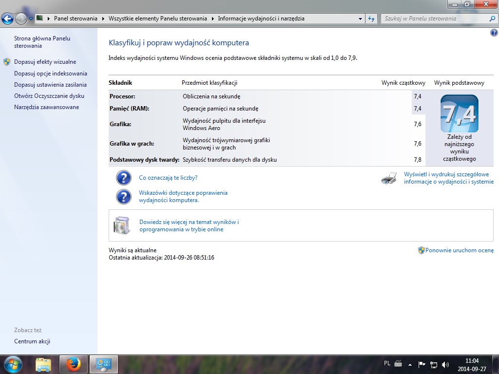

    Zamieszczam screen z indeksu wydajności. Poprawiła się z 7.3 na 7.8 po optymalizacji za pomocą ww. programu firmy corsair.
    Chyba jest dobrze.
