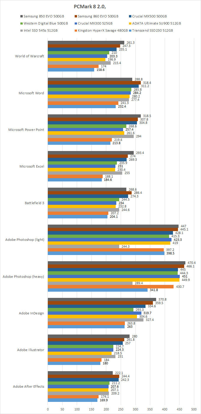

    Mimo ,że zamiast swojego kontrolera (Marvell 88SS1074) z serii MX200/300 uzyli
    - znany SM2258 (słabszy od topowego SM2259) i TLC 3D NAND
    * SM spotyka się w ADATA Ultimate SU900/ Transcend SSD23
    - bufor 1GB DDR3L-1866
    to ma parametry niższe (Read/Write) od zakłądanych ,
    - dużo zależy od płyty, co jest zapisywane-czytane , zajetośc SSD. wielkośc plików
    Użycie dysku na poziomie 100%, słaby zapis i odczyt
    Zobacz co mówi
    Użycie dysku na poziomie 100%, słaby zapis i odczyt Użycie dysku na poziomie 100%, słaby zapis i odczyt Użycie dysku na poziomie 100%, słaby zapis i odczyt
    Test PCMark 8 , pokazuje w miarę dokłądnie rzeczywiste parametry dysku i jego

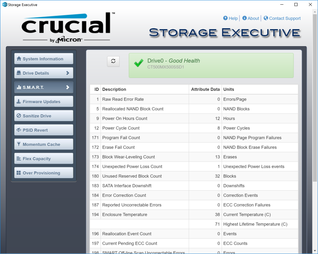

    To jest ciekawe
    Wygląda jakby co 7-8 min był właczany !???
    66h pracy i ponad 580 włączeń
    O tym nowym firmware (firmware M3CR023 from March"20) napisano Link_ mx500-support

    Zwróciłbym jeszcze uwagę na atrybut (AE) Unexpected Power Loss, który dotyczy dysków SSD - Ilość niespodziewanych zaników zasilania, gdzie zasilanie zostało utracone przed wysłaniem komendy wyłączenia dysku. Żywotność dysków twardych w odniesieniu do takich wyłączeń jest dużo mniejsza niż w przypadku normalnego zamykania systemu. W dyskach SSD istnieje ryzyko uszkodzenia wewnętrznej tabeli stanów komórek pamięci podczas nagłego braku zasilania.
    Może to wskazywać na problem z zasilaczem. Nie zauważyłem jaki to model PSU.
