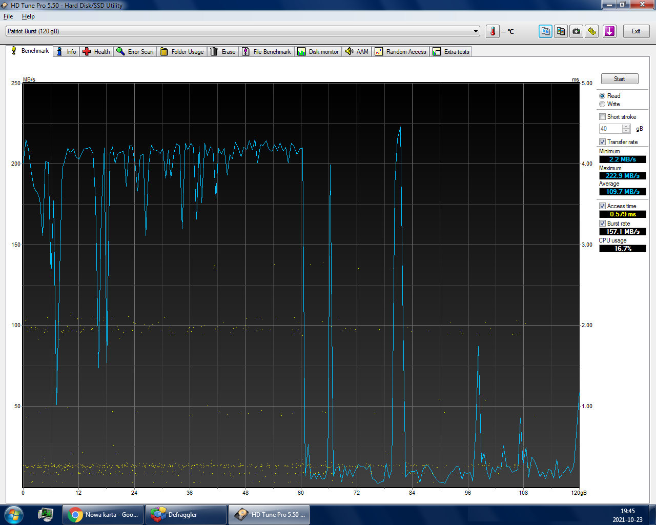

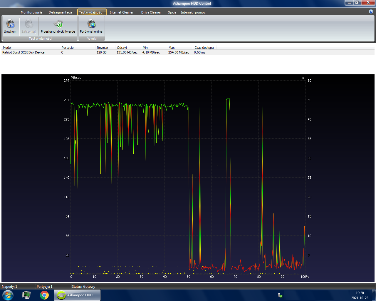

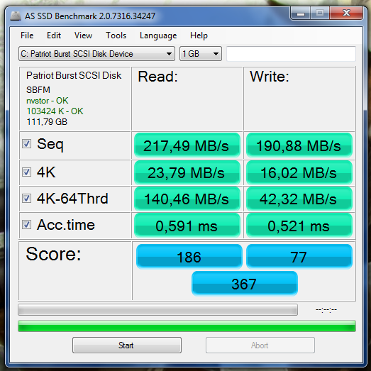

    Witam. Dokonałem dziś "przeszczepu Windowsa" z pomocą programu DMDE, czyli kopię posektorową systemu z HDD i przeniosłem ją na SSD. Problemy z bootowaniem (błąd 0xc000000f) naprawiłem za pomocą dysku instalacyjnego Windowsa. Ogólnie dysk (Patriot 120GB 2,5" SATA SSD BURST) leżał sobie może rok/półtorej nieużywany, wcześniej był na nim kilka systemów instalowanych, ale ogólnie ten SSD ma bardzo mało przepracowanych godzin. System na nowym dysku ruszył i czystej ciekawości chciałem sprawdzić zapis/odczyt - no i taka niemiła niespodzianka:(
    Olbrzymi spadek wydajności SSD po przeniesieniu Windowsa z HDD. Olbrzymi spadek wydajności SSD po przeniesieniu Windowsa z HDD.
    specyfikacja (jeśli będzie potrzebna)
    Windows 7 Ultimate SP1 (32bit)
    Athlon 64 x@ DualCore 6000+ 3.00GHz
    Ram 4GB (dostępne 3,25)
    Jeśli zabrakło jakieś kluczowej informacji, to doprecyzuję oczywiście.

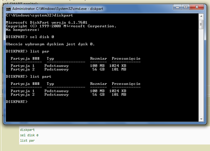

    Płyta główna, niedawno był temat o zbyt starej, a przez to i niskich transferach?
    Zajętość dysku, zajęty powyżej 80% traci na szybkości, ale chyba nie aż tak...

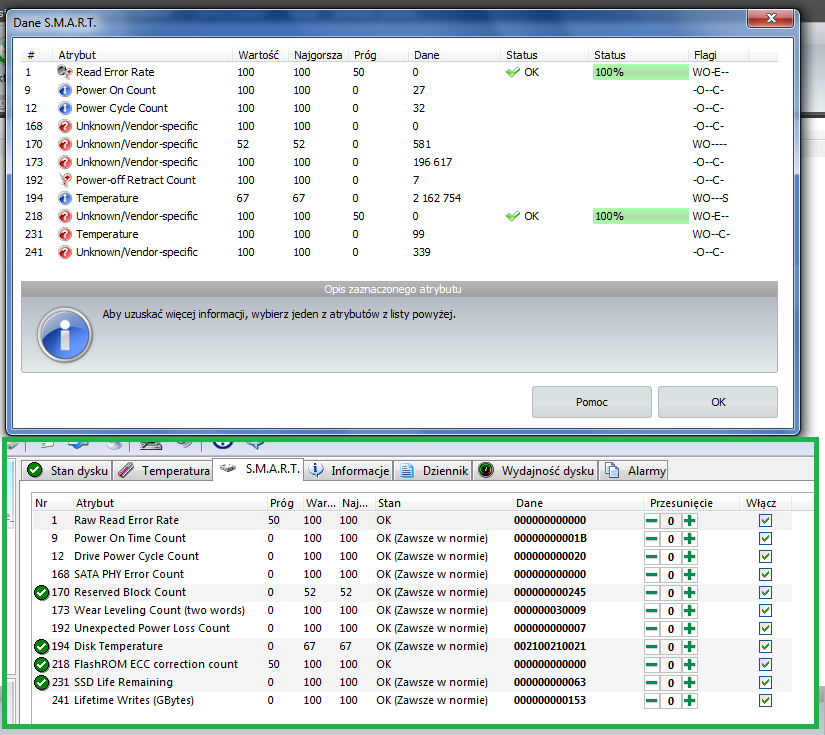

    SMART dysku

    No właśnie pamiętam że jest istotne aby się pokrywały, bo już kiedyś czytałem o tym że czasami po migracji HDD -> SSD powstaje takie przesunięcie i wtedy ostro ryje na wydajności. Nie pamiętałem tylko od jakiego sektora to miało być, dzięki.

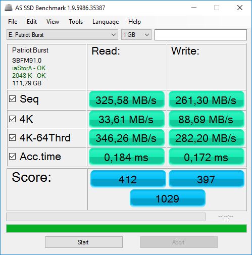

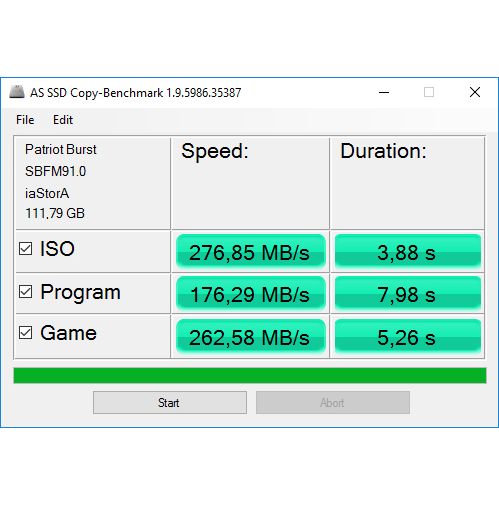

    Ten budżetowy (seria Burst/Blaze) dysk na Phison PS3111-S11 (Nand TLC) , do gigantów szybkości nie nalezy.
    * w modelach serii Ignition2 do 240GB bywaja i PS3110-S10, nand MLC
    Oficjanie napisano
    ATTO read speed (compressible data): up to 560 MB/sec
    * ATTO write speed (compressible data): up to 540 MB/sec
    * CDM read speed (incompressible data): 334 MB/sec
    * CDM write speed (incompressible data): 274 MB/sec
    Problem tkwi w tym ,że kontroler ma wbudowane tylko 32MB cache i przy kopiowaniu duzych plików prędkość Drastycznie spada!

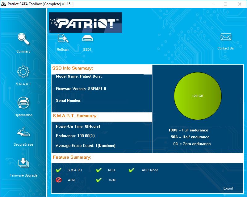

    Firma pod dysk ma oprogramowanie czyli kopia znanego Phison Toolbox

    Smutna rzecz, znalazłem tylko program Phison Tool Box_Complete_1.18x1 - pobrany na stronie producenta, niby dedykowany pod ten dysk, ale nie działa u mnie - nie wykrywa dysku.
    Masz może namiary na swoją wersję? Czyli patriot-sata-toolbox.
