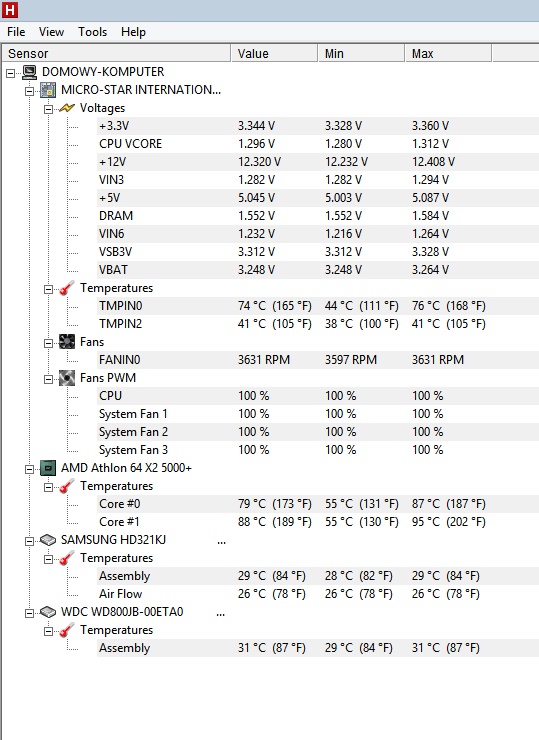

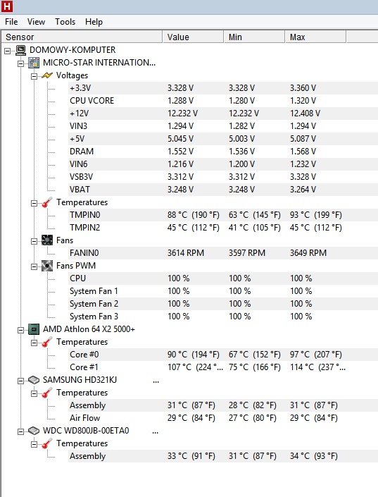

    Od jakiegoś czasu komputer zaczął sam się wyłączać nawet perzy przeglądaniu serwisu YouTube lub graniu-układaniu pasjansa. -Windows 8.Zasilacz ma wyłącznik z tyłu komputera i po samoistnym wyłączeniu się komputera muszę wyłączyć wyłącznik i ponownie go włączyć dopiero mogę go ponownie uruchomić i to na podobny czas działania i tak w kółko.
    Komputer wyłącza się sam - komputer sam się wyłącza po około 30 minutach Komputer wyłącza się sam - komputer sam się wyłącza po około 30 minutach
    obrazek 1 zaraz po włączeniu komputera
    obrazek2 po uruchomieniu IE i oglądaniu trzech stron na YouTube.
    obrazek 3 po około 20 minutach od uruchomienia komputera

    Podaj pełną listę sprzętu z modelem i marką zasilacza.
    Jest to wyłączenie awaryjne zasilacza - zadziałało jedno z zabezpieczeń. Nie można ponownie włączyć zestawu bo działa specjalne zabezpieczenie. Najpierw trzeba jak piszesz odciąć na chwilę zasilanie do zasilacza.
    Wyłączenie może być spowodowane przegrzaniem, przepięciem lub przeciążeniem.
    Już teraz widać, że przegrzewa Ci się CPU.
    Popraw montaż chłodzenia, wymień pastę pod radiatorem.

    I właśnie moment po wykonaniu trzeciego pomiaru komputer się wyłączył!!!

    Pierwszy czujnik na płycie głównej również zdradza oznaki przegrzania (gdziekolwiek on się znajduje) - masz dobrze wentylowaną obudowę przód/tył?
    To już pisałeś - nic dziwnego - cpu osiągnął zawrotną temperaturę 114st C.

    Dzięki wielkie wszystkim. Pomogło !!! Nie wiedziałem ,że tyle kurzu może być na radiatorze procesora. Dokładne oczyszczenie pomogło i działa nieprzerwanie już 5 godzin.
